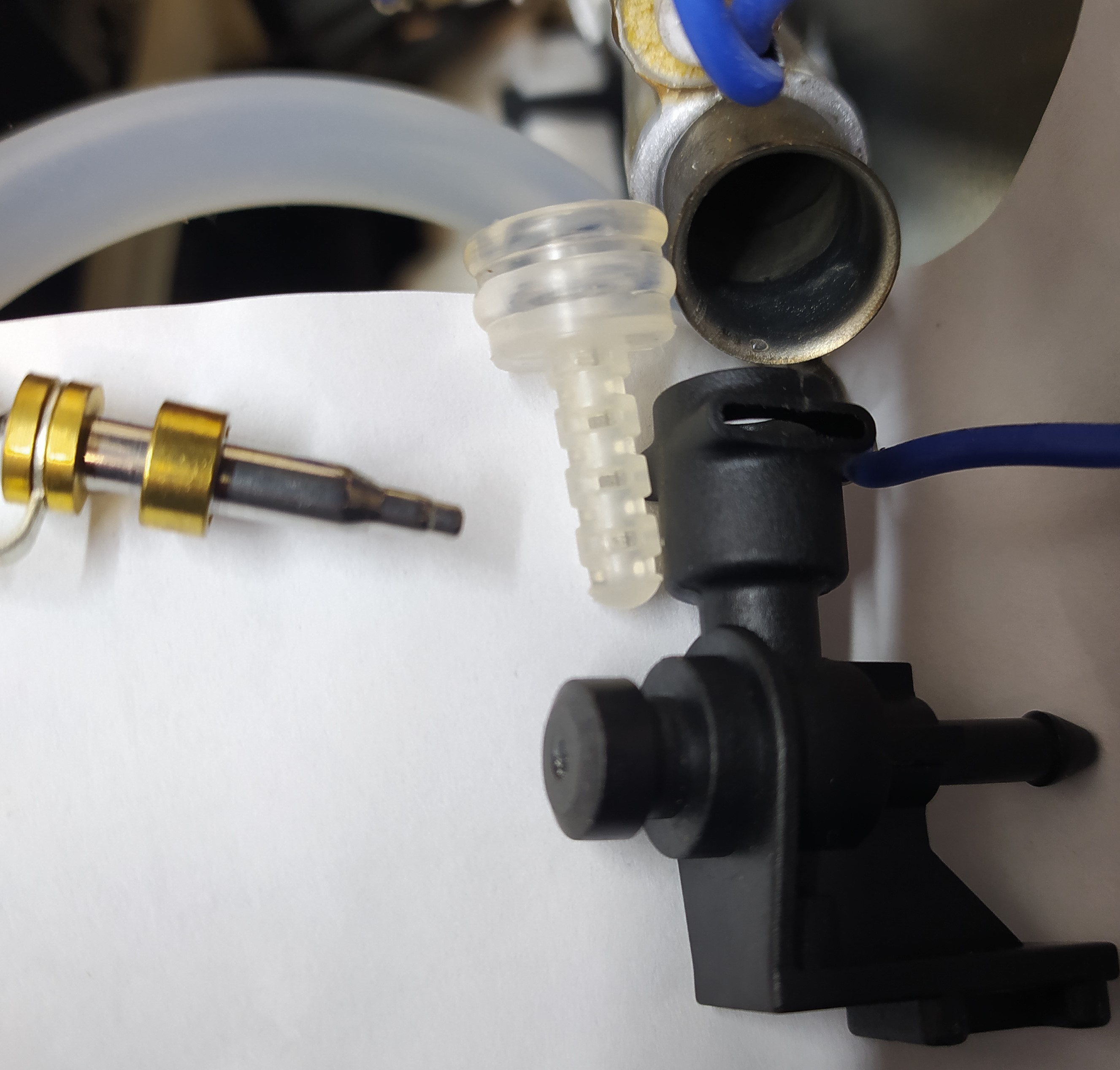

      Das wäre eine tolle Lösung aber... auch nein :(
      Keine Verkalkung im Inneren.
      This would be great solution but... also no :(
      No calcification inside.
        679,81 kB, 2.654×2.537, 193 mal angesehen

    • Geht beim kalt einschalten der Maschine das Wasser direkt ganz oder teilweise in den Expansionsbehälter? Das würde das fehlen des Wassers im Durchlauferhitzer und die hohen Temperaturen erklären, jedoch weitere Fragen aufbringen.
      Wollen Sie mir sagen, dass die Siemens-Maschine den leeren Thermoblock überhitzen würde, nur weil er kein Wasser enthält? Unabhängig von der Temperatur? Kaffeemaschinen anderer Marken funktionieren nicht auf diese Weise, daher ist es kaum zu glauben.
      Ich werde prüfen, wann genau der Thermoblock aufhört zu heizen ... aber ich glaube nicht, dass dieses Problem nur durch kein Wasser im Thermoblock und Restwärme verursacht wird.
      Edit: Wasser/Dampf geht erst in den Expansionsbehälter, wenn die Temperatur auf 150°C und höher ansteigt (es ist ein kurzer Dampfstoß für ca. 1 Sekunde - dann hört es auf). Und es fließt durch das Überströmventil (das am Pumpendämpfer).
      Do you want to tell me that Siemens machine would overheat the empty thermoblock just because it has no water in it? Regardless the temperature? Other brand coffee makers dont work this way so it is hard to believe this.
      I will check when exactly thermoblock stops heating... but I dont think this problem is caused just by no water in thermoblock and residual heating.
      Edit: Water/Steam goes into Expansion tank only when temperature rises to 150°C and higher (it is short burst of steam for about 1 second - then it stops). And it flows through overflow valve (the one on pump dampener).
      Dieser Beitrag wurde bereits 3 mal editiert, zuletzt von TROBICA ()

    • Donatello schrieb:
      Ich weiß nicht, ob man es schafft durch zu pusten, aber wenn man kräftig rein pustet, dann könnte etwas durch den schwarzen Ausgang raus kommen, aber besser ist es ein neues Teil oder gerbrauchtes & voll funktionstüchtiges zum Testen
      Interessant. Leider habe ich hier kein Ersatzteil.
      Theoretisch - wenn ich das schwarze Ende des Überlaufventils manuell blockiere, sollte das Wasser im Thermoblock bleiben und es würde nicht überhitzen ... oder?
      Danke für Ihre Hilfe.
      Interesting. Unfortunately I dont have a spare part here.
      In theory - if I manually block the black end of Overflow valve, water should stay in thermoblock and it would not overheat... right?
      Thanks for your help.
    • Die Leitung , also der rote Schlauch vom Dämpfer (Überlaufventil) ist dazu da, dass wenn irgendwo was verstopft ist, dass es dann durch diesen Schlauch in die Tropfschale fließt ohne dass irgendwas im Gerät kaputt geht. Wenn das elektrische Ventil die Position nicht richtig frei gibt und im Gerät Druck sich aufbaut, dann kann es Vielleicht nicht durch das Elektrische Ventil in den Expansionsbehälter gehen und geht dann durch diese Leitung. Wenn aber diese Leitung blockiert ist, dann kann es böse enden. Aber Wenn das elektrische Ventil einwandfrei funktioniert, dann würde ich es auch zum Test blockieren um zu sehen ob es dann beim Start ohne Probleme geht, aber nicht dauerhaft.
      Naja, natürlich nicht dauerhaft :D ... ich verstehe die Funktion des Überströmventils. Aber danke für das Allerg.
      Im Moment gibt es nirgendwo eine Blockade. Keramic Ventil ist nagelneu - es funktioniert einwandfrei.
      Ich werde es einfach versuchen und Ihnen die Ergebnisse mitteilen... wenn ich überlebe.
      Well, of course not permanently :D ... I understand the function of Overflow valve. But thank you for the allert.
      At the moment there is no blockake anywhere. Keramic valve is brand new - it works properly.
      I am just gonna try it and let you know the results... if I survive.
