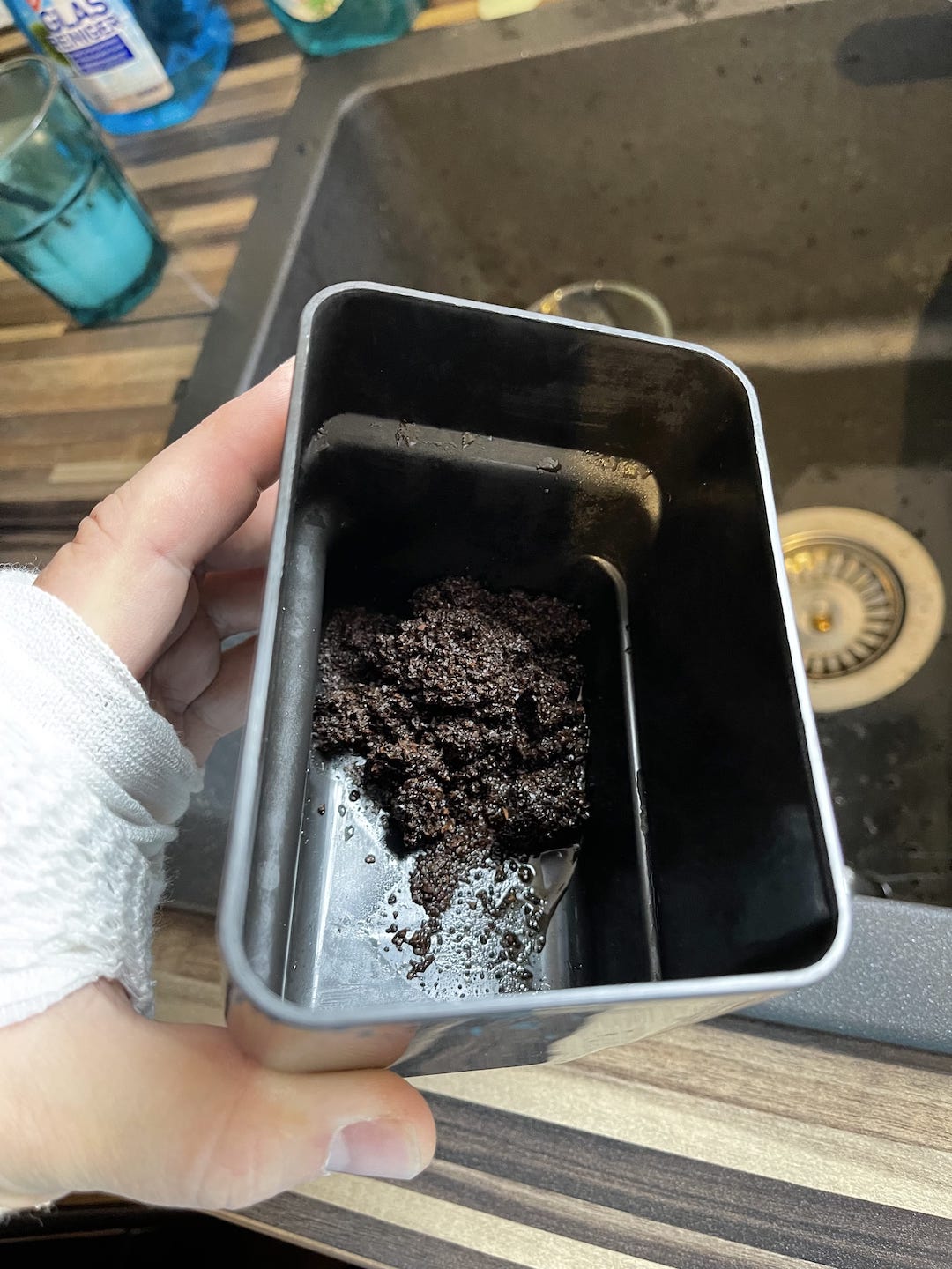

      ich habe eine EQ6 400, der KVA ist nun ca. 5-6 Jahre alt, ca. 6000 Bezüge Kaffeegetränke und ca. 6500 Milchgetränke, (muss man das addieren?)
      Nun ist uns vor einer Woche aufgefallen, dass der Kaffe sehr dünn ist und der Trester quasi im Behälter schwimmt.
      Dank dem Forum hier habe ich bereits rausgefunden, dass mein Mahlwerk verstopft war. Also ausgebaut, zerlegt, gesäubert und wieder zusammengebaut.
      Erster Test, aaahhh Kaffee schmeckt wieder besser aber noch nicht so wie vorher. Trester kontrolliert, immer noch sehr nass. Allerdings weniger wie vorher.
      Habe nun nochmal ein Wartungsset für die Brühgruppe bestellt.
      Wo könnte ich noch ansetzen wenn es daran nicht liegt?
      Des Weiteren haben wir ab und zu das Problem, wenn wir zwei Tassen gleichzeitig beziehen, dass der KVA danach in Grundstellung fahren möchte, dreht sich aber zur Tode. Dann erscheint im Display irgendwann "Gerät bitte neu starten" dann müssen wir den Stromstecker ziehen. Danach geht es meist wieder für ne Woche. Was könnte das sein?
      Ich hoffe jemand kann mir da helfen.
      Danke schonmal.

    • so Reset hab ich mal komplett durchgeführt. hat nicht viel gebracht. hab aber daraufhin wieder den Fehler gehabt das ich sie ausschalten soll. hab gesehen das dort ein Error Log ist. Fehler War wie unten auf dem Bild.
      Brauch ich wohl noch ein neues Keramik Ventil oder wie darf ich den Fehler deuten?
      Danke schonmal für eure hilfe.

    • Enrico69 schrieb:
      wenn du sagst sie dreht sich zu tode
      Frage Was dreht sich zu Tode? Antrieb der BG oder das KV?
      Antrieb kann es eigentlich nicht sein da der 2 Endpunkte hat.
      Wenn es das KV ist dann besser wechseln
      wie gesagt dieses Problem tritt einmal die Woche auf. Wenn überhaupt. Was sich genau dreht kann ich nicht genau sagen. Schätze aber mal das es das KV ist. stellt sich die frage lohnt es sich noch zu investieren wenn ich das problem mit dem Trester nicht in griff bekomme? oder könnte das KV auch ein Grund sein?
