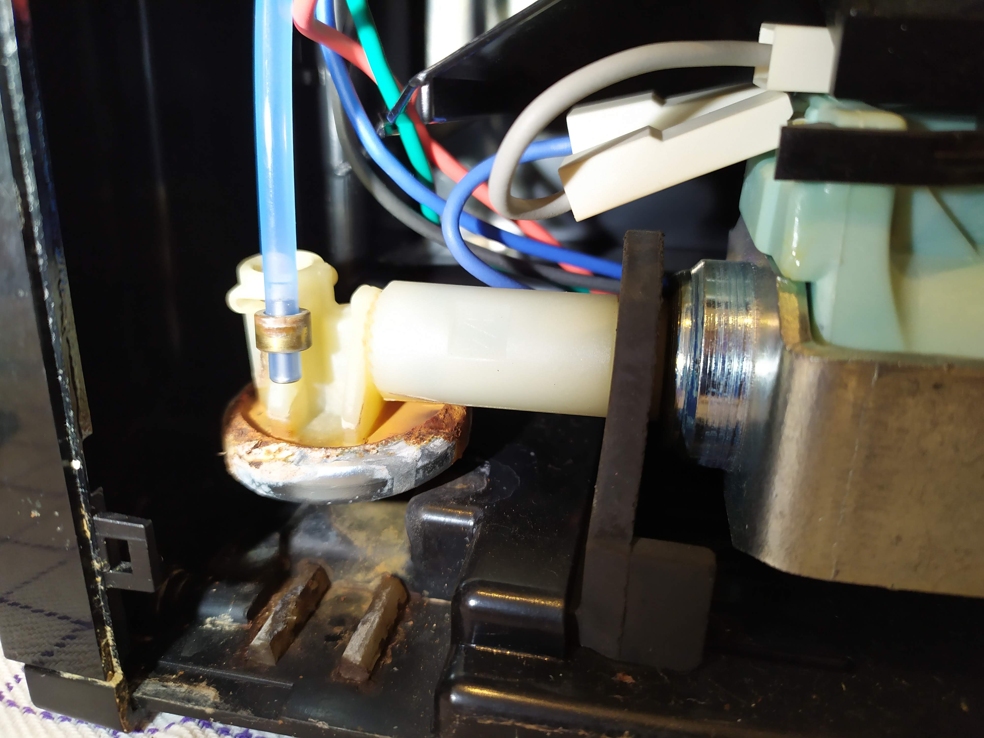

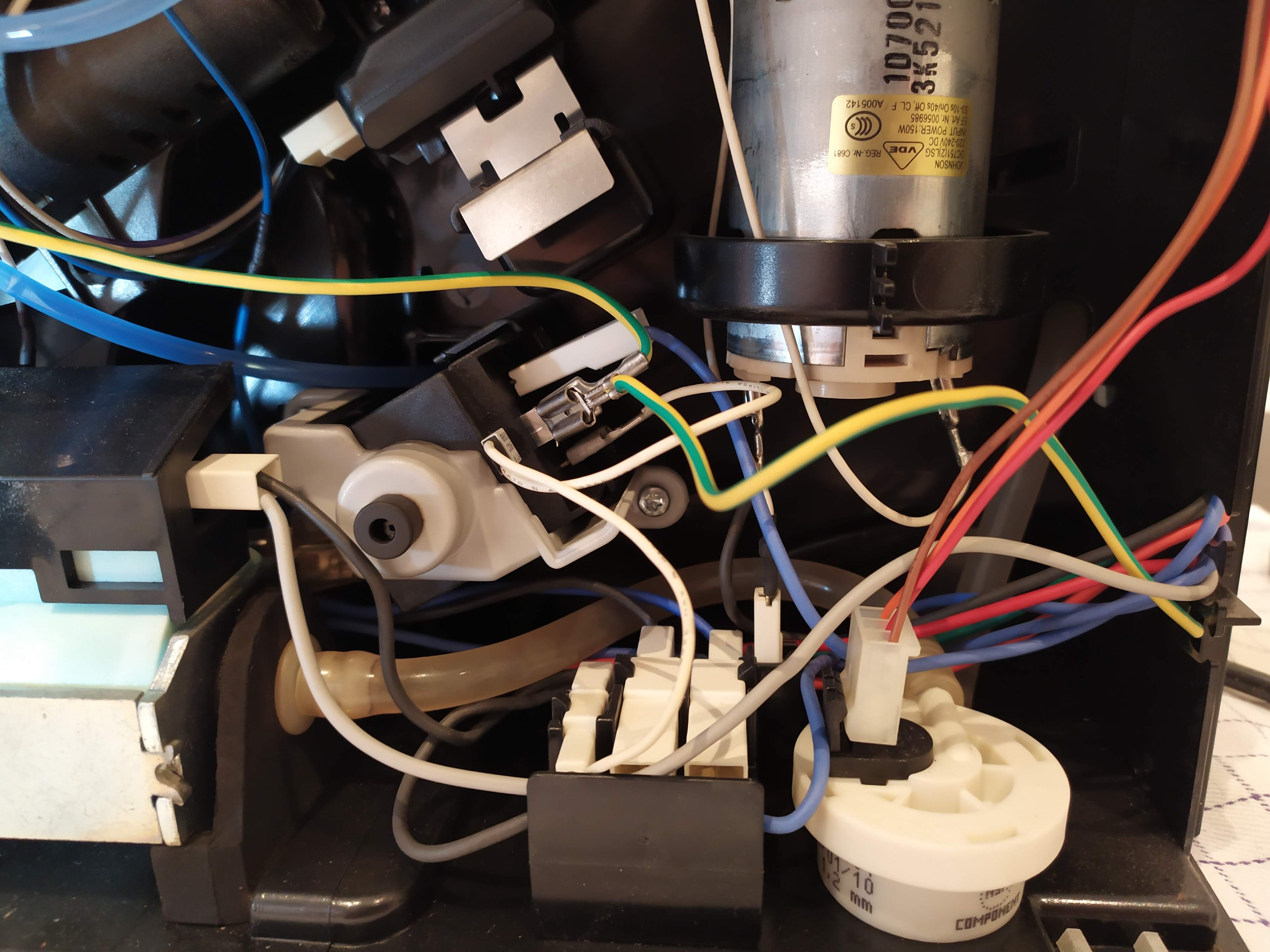

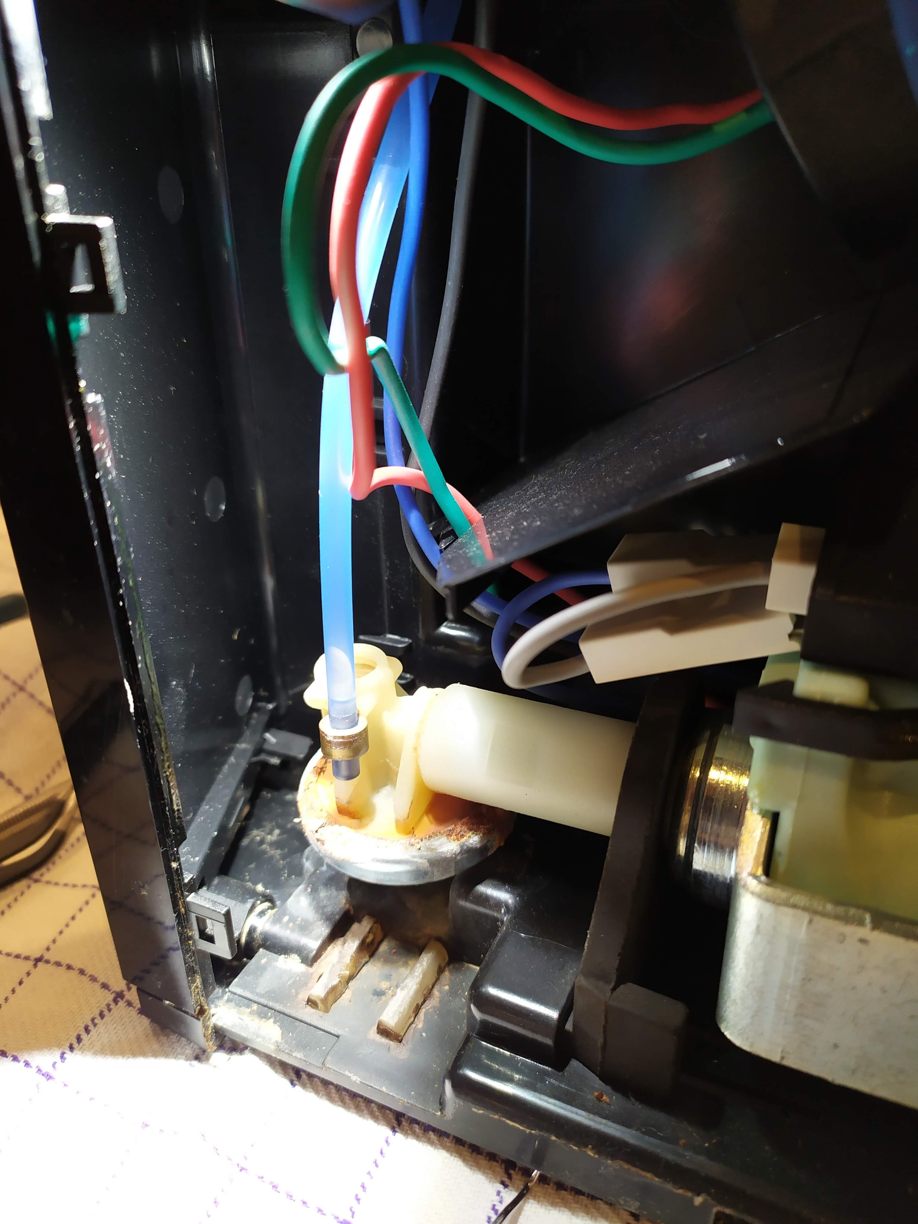

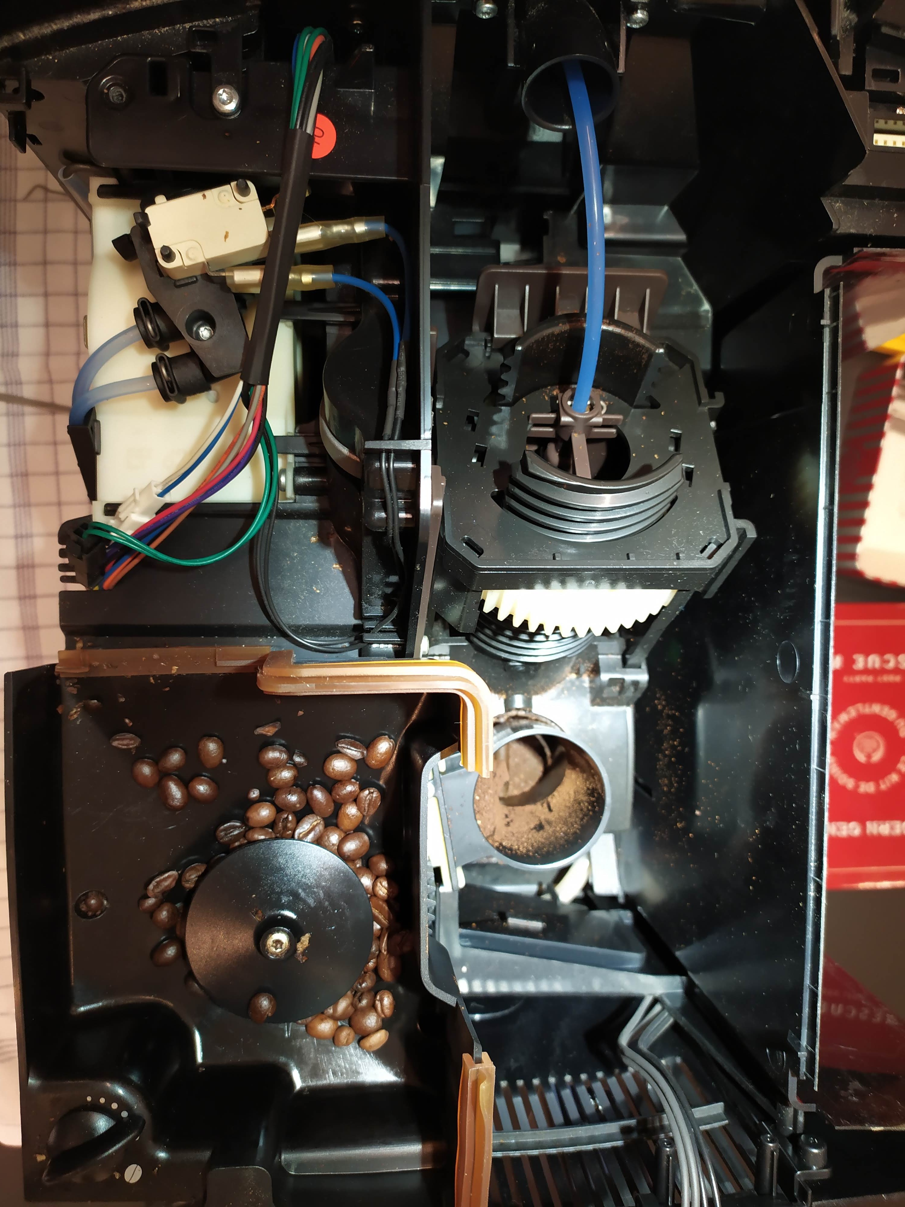

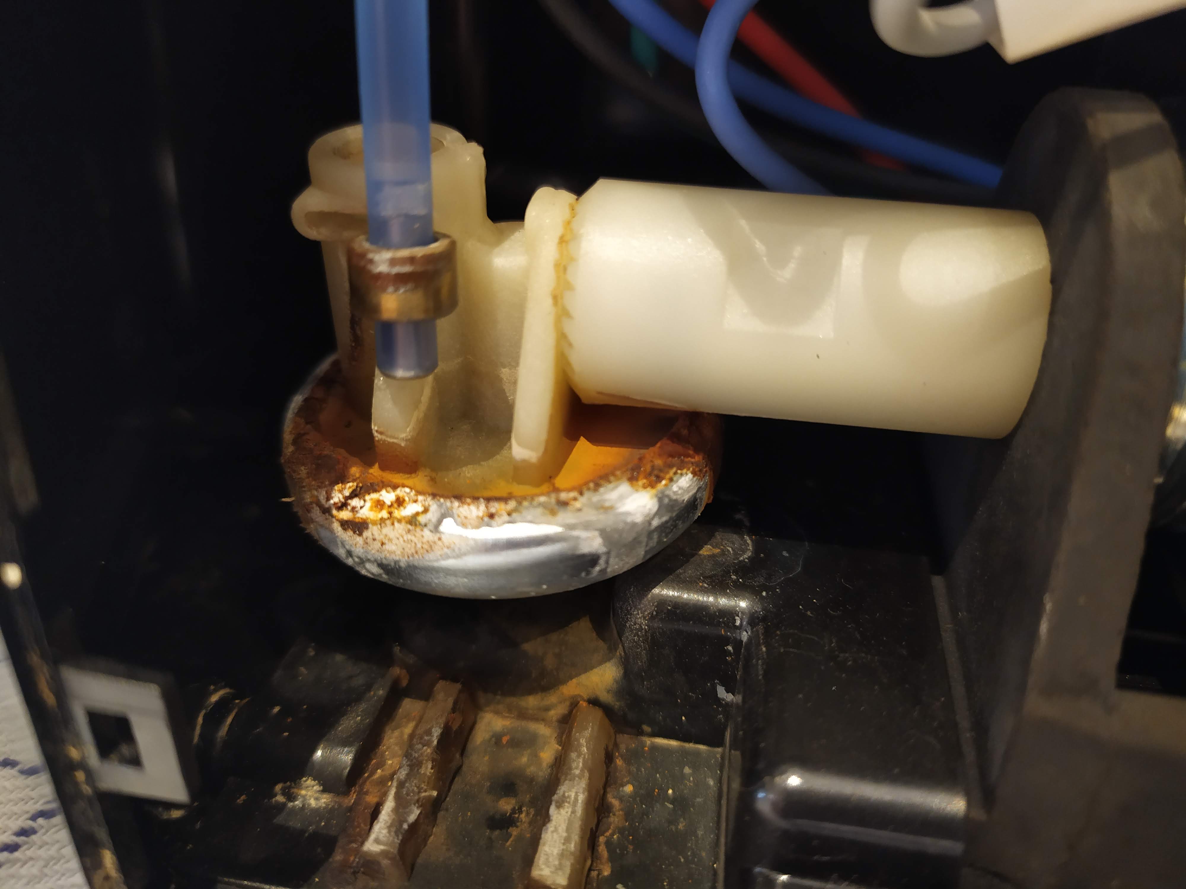

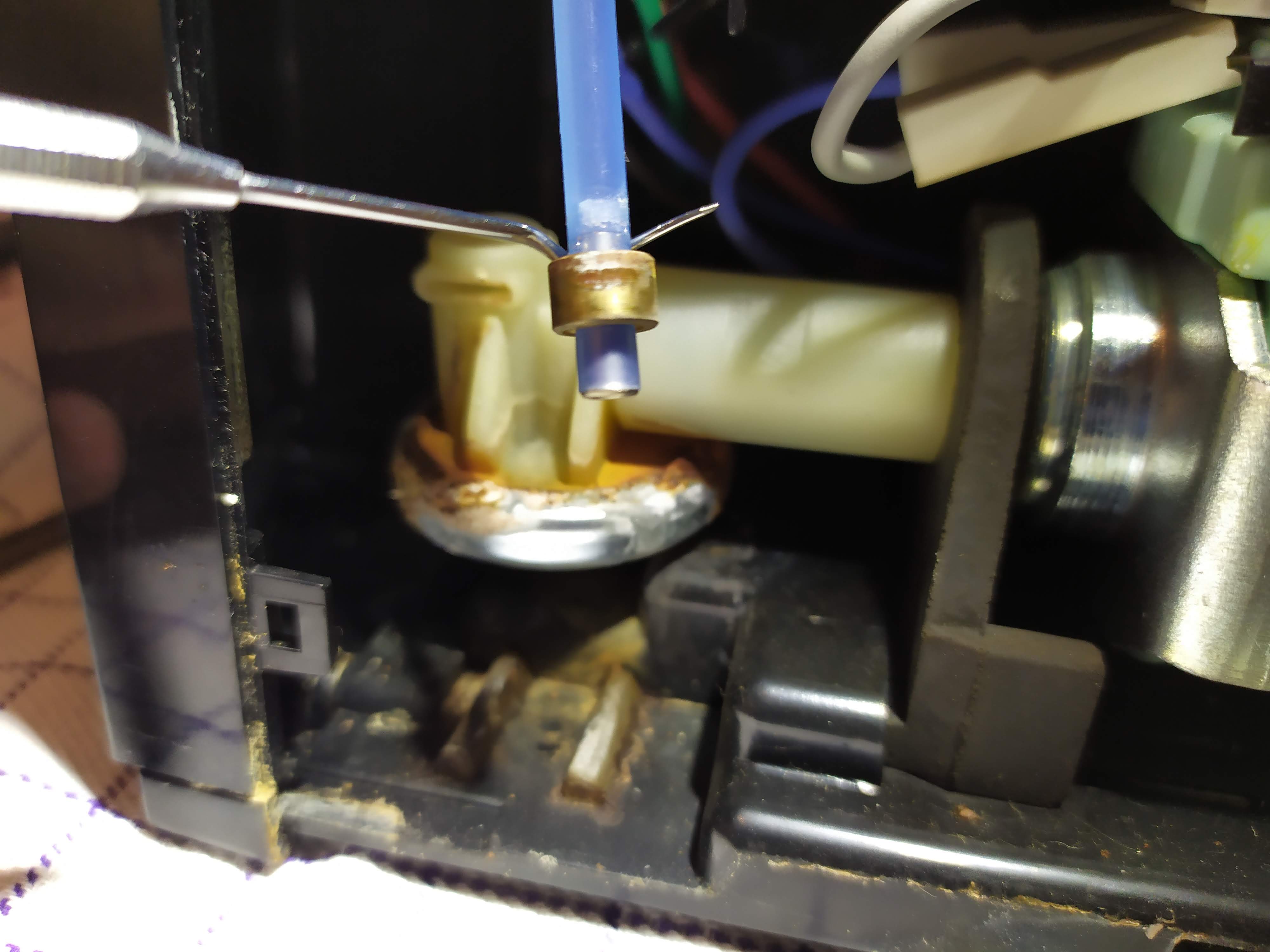

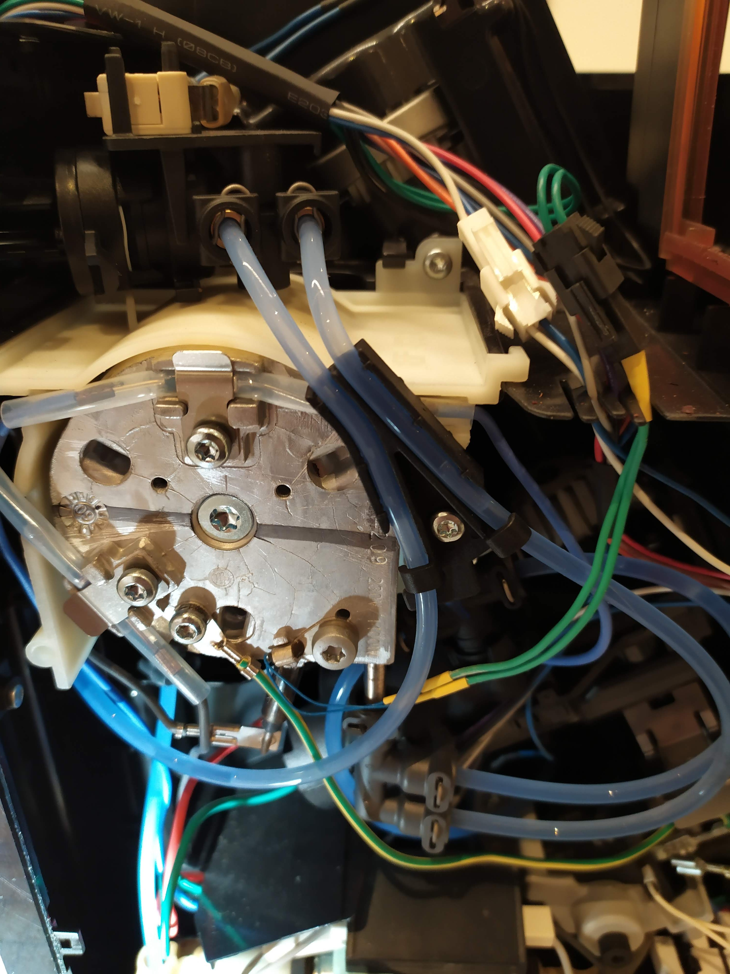

      ich habe mich hier angemeldet nachdem ich ein Problem mit meiner Maschine habe. Es tritt vorne rechts Wasser aus. Ich habe daraufhin dieses Thema von vor 6 Jahren gefunden: Jura Impressa C5 - Wasseraustritt unten vorne rechts.
      Dort wird beschrieben, dass die man Druckschlauchdichtung des Membranreglers wahrscheinlich tauschen muss. Die Links auf die Ersatzteile gehen leider nicht mehr.
      Ich habe bisher keinerlei Kentnisse von Kaffeeautomaten oder deren Reparatur, habe aber schon etlich PCs gebaut. Also mit etwas Anleitung hoffe ich die betroffenen Teile austauschen zu können, ich weis nur nicht welches Teil wo sitzt und welche Funktion hat.
      Lange rede kurzer Sinn: Ich habe das Gehäuse geöffnet und es sieht so aus, als wäre das Teil vorne unten rechts verrostet. Angehängt sind ein paar Bilder (den Schlauch in das Teil habe ich herausgezogen, das steckte vorher normal drin).
      Mein Fragen also:
      1. Was ist das verrostete Teil? Ist das der besagte Membranregler?
      2. Was sollte ich alles austauschen, damit das Problem behoben wird?
      3. Was sollte ich noch austausch/machen, wenn ich schonmal dabei bin?
      Gerne/Bitte auch mit Links zu den Artikeln, die ich dafür kaufen sollte.
      Danke für jegliche Hilfe!
      1. Ja, das ist der Membranregler
      2. Ich würde den Membranregler tauschen - sowei die Dichtung zwischen Pumpe und Membranregler sowie die Dichtung zum Schlauch
      3. Ich tausche nur Sachen die Defekt sind. Also wenn sonst nix defekt ist würde ich auch nichts mehr tauschen
      Hier wären die benötigten Dichtungen (und vieles mehr) drin:
      komtra.de/jura-ersatzteile/jur…um-xl-jura-aeg-krups.html
      Membranregler:
      komtra.de/jura-ersatzteile/jur…-pumpe-jura-impressa.html
    • Wenn der Verbinder am Thermoblock undicht ist, dann würde ich den auch ersetzen, plus zwei neue Dichtungen. Ist der Thermoblock bei dem Anschluss undicht, dann muss der auch neu, wobei ich da mehr als genug gebrauchte habe, so etwas kauft man eher nicht neu.
      Es kann und will/wird keiner, jedem der so eine allgemeine Frage stellt, was alles noch zu tauschen ist, beantworten. Dafür muss man sich selber einlesen.
