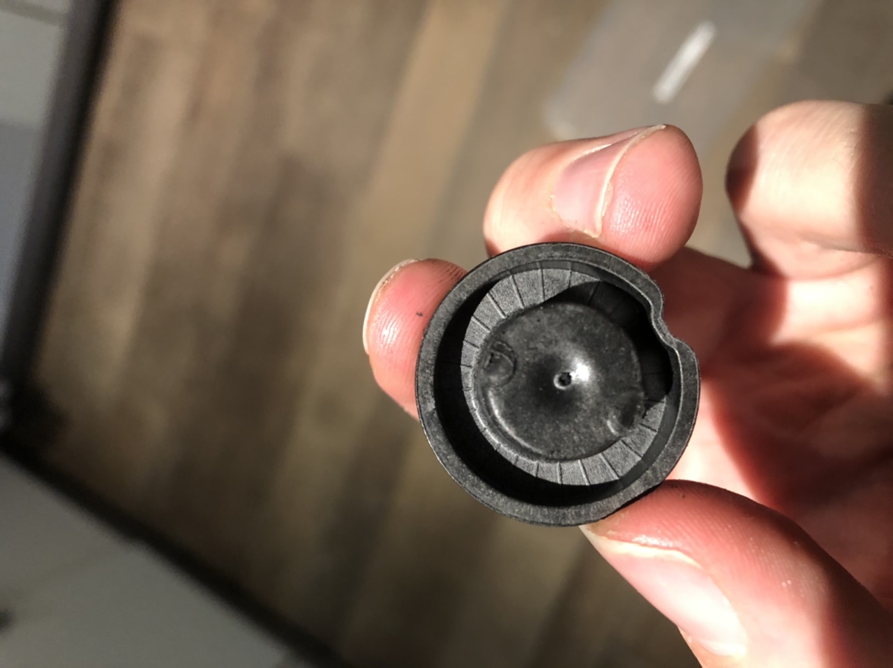

    • Der Einlaufwinkel wirkte auf mich in Ordnung.
      Ich habe das Drainageventil nochmal ausgebaut und wegen der Dichtung geschaut. Die war tatsächlich nicht vorhanden, obwohl die nagelneu ist.
      ich hatte, zum Glück, noch das alte Drainageventil und hab erst einmal die alte Dichtung genommen.
      Das Wasser der regulären Spülung fliest nun auch ganz normal und es landet nicht mehr im Abtropfbehälter. Ich habe dann auch direkt eine „Kaffeesystem“-Spülung laufen lassen, welche einwandfrei funktionierte.
      Im Anschluss versuchte ich es mit Heißwasser und Kaffee. Beim Heißwasser lief alles komplett in die Auffangschale. Bei Kaffee fielen ein paar Tropfen in die Tasse. Der Rest ging direkt in den Behälter.
      Den Kaffee hatte ich mit Bohnen im Mahlwerk gemacht, da der Vorgang sonst ständig abgebrochen ist.

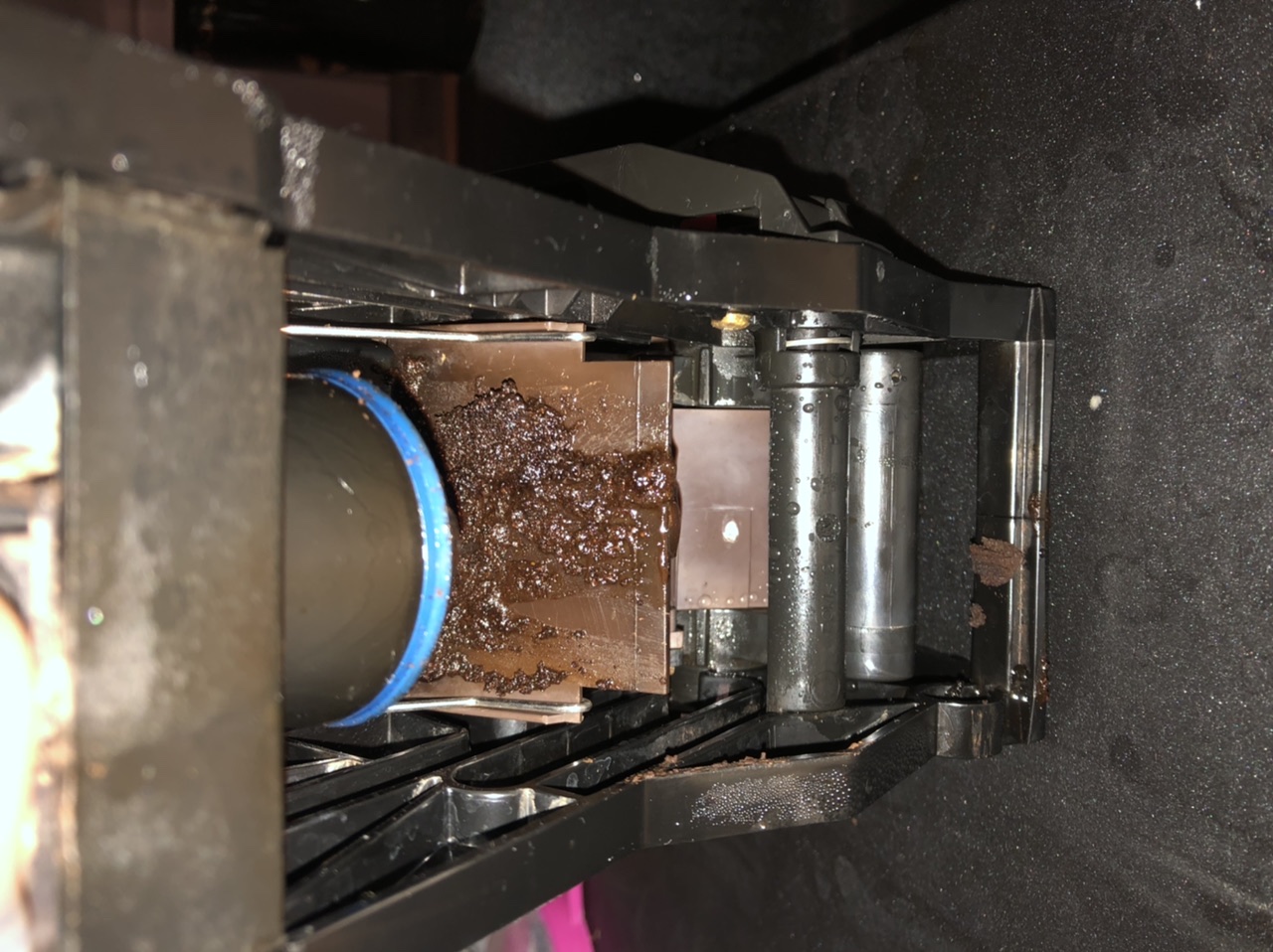

      die Brüheinheit sah danach ein wenig eingesaut aus (Siehe Bild)

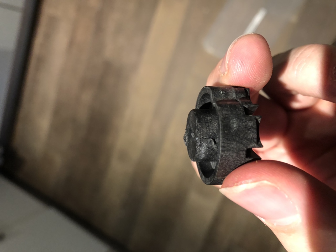

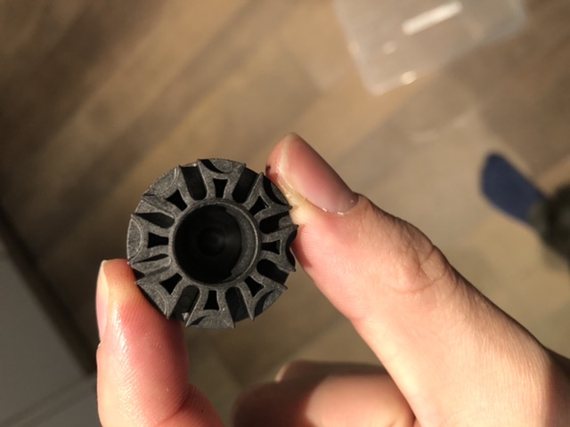

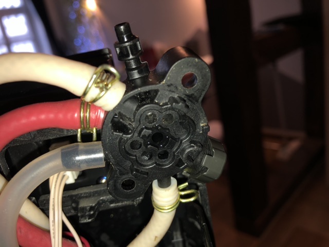

    • Also langsam glaub ich, wir haben hier mehrere Baustellen.
      Wenn beim Heißwasserbezug alles in die Schale fließt, legt es entweder am Keramikventil oder am Auslaufventil.
      Ich würde zur Sicherheit mal das Keramikventil zerlegen und schauen, ob die Nasen am Mitnehmer noch dran sind.
      Wenn die abgerissen sind, positioniert das Keramikventil nicht mehr richtig und es können die wildesten Fehler auftreten.

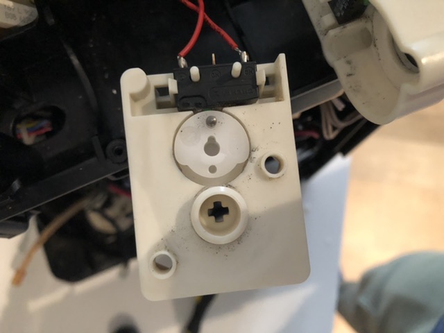

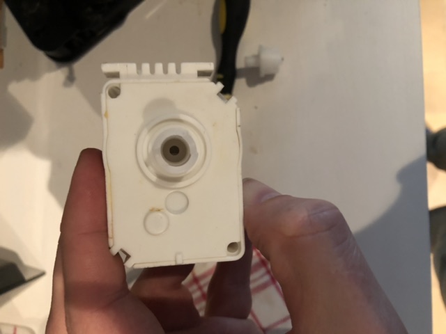

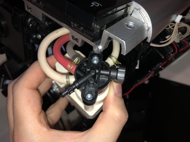

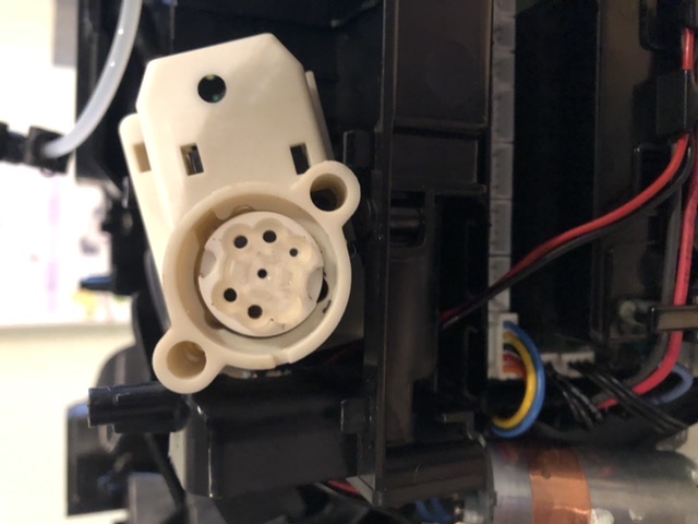

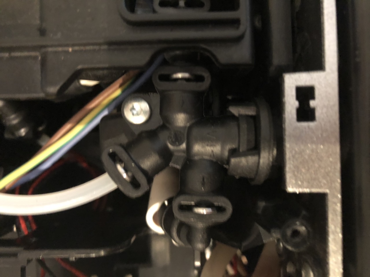

    • Guten Morgen,
      Ich bin vorhin dazu gekommen die Maschine wieder aufzumachen.
      Ich habe mal Bilder von den Keramikventil gemacht. Die Klammern habe ich nicht von den Schläuchen abbekommen. :(
      Beim Auslaufventil bin ich von dem mit der „Y-Form“ ausgegangen. Foto habe ich angehangen.
      Gibt es da noch ein anderes welches ich checken sollte?
    • Ich hoffe ich hab jetzt das richtige :)
      Sieht schlecht aus mit den Nasen, oder?
      Die Keramikscheiben lassen sich gut drehen. Das sollte passen.

    • Der Mitnehmer ist „leider nicht mehr im Sortiment“.
      ich könnte jetzt noch auf EBay oder so gucken.
      Ich habe aber die Befürchtung, wie du ja bereits geschrieben hattest, dass dies nicht das einzige Problem der Maschine sein wird.
      Ich denke, dass dieses Projekt für mich leider zu Ende ist. Viel mehr möchte ich auch garnicht in die Maschine investieren.

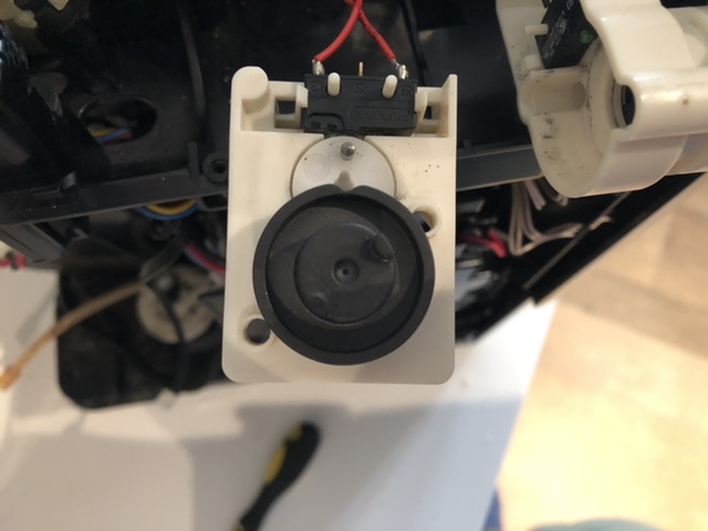

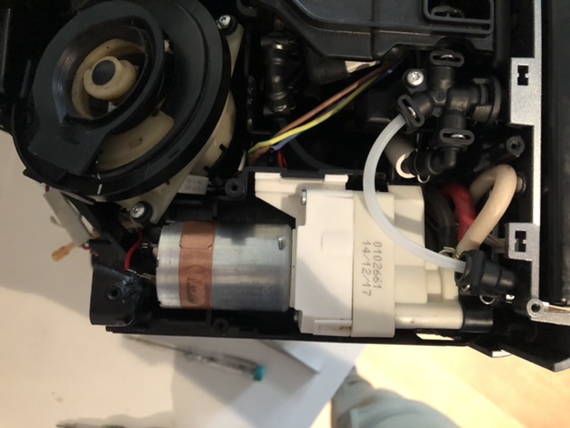

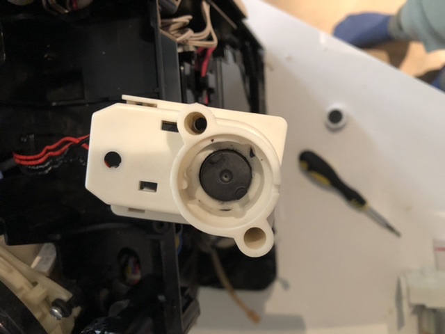

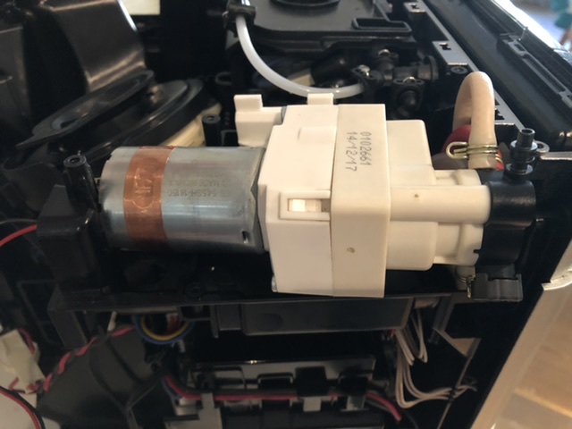

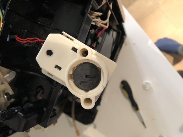

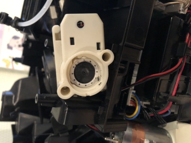

    • Erst einmal wünsche ich ein schönes Wochenende.
      gestern ist der Mitnehmer angekommen. Vorhin hatte ich die Gelegenheit ihn anzubauen.
      An sich hat das auch alles geklappt. Ich habe mal Bilder von den einzelnen Schritten gemacht.
      Die Löcher des „Gummidings“ sollten passend zum Verteiler (?) liegen.
      Nun habe bin ich allerdings wieder am Anfang und die Maschine zieht kein Wasser mehr :cursing:
      Irgendwas habe ich falsch gemacht und ich finde leider den Fehler nicht.
      Außer am Keramikventil habe ich nichts gemacht.
      Hier noch ein Video wie die Maschine jetzt brummt.
