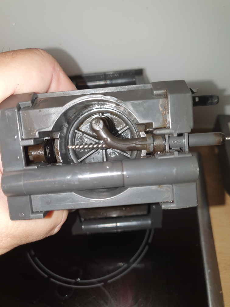

      bei der letzten Wartung meiner Siemens ist mir aufgefallen, dass in diesem Schlauch der Brüheinheit offensichtlich ein Loch ist - zumindest jetzt, wo ich mit dem Bürstchen durch gegangen bin :)
      Wie nennt sich dieses Teil bitte und muss ich wirklich die komplette Brühgruppe dafür tauschen?

      dieses Teil gibt es von Siemens nicht als Ersatzteil einzeln.
      Wenn es Dir nicht gelingt ein gebrauchtes funtionieredes
      aufzutreiben wirst Du wohl eine neue Brüheinheit benötigen.
