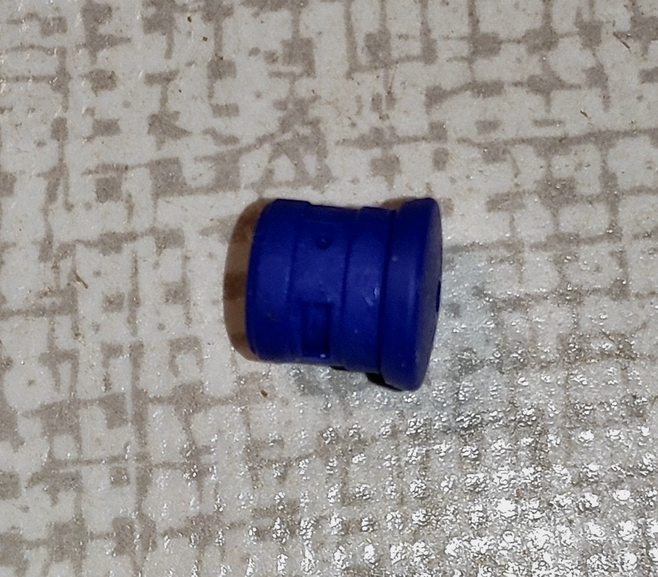

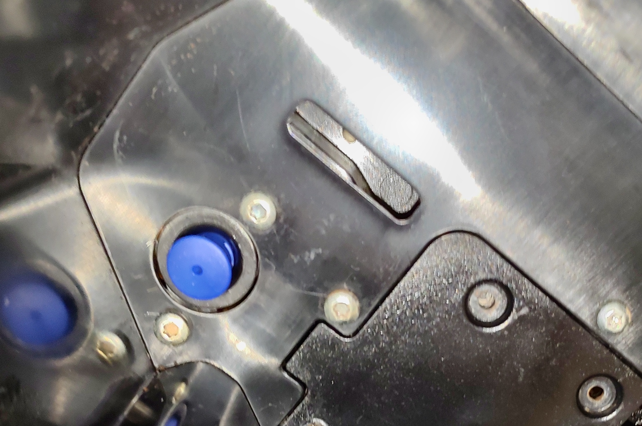

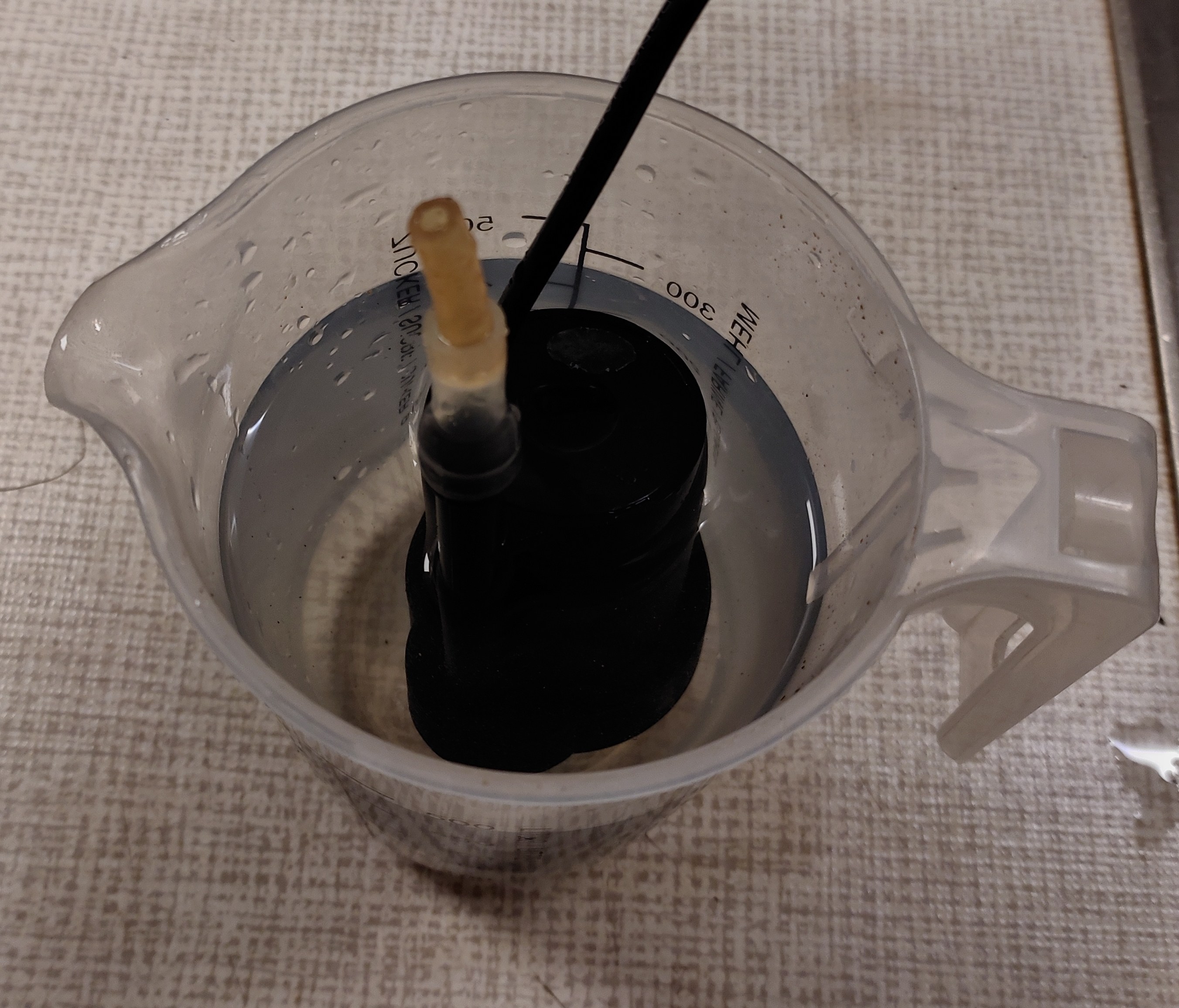

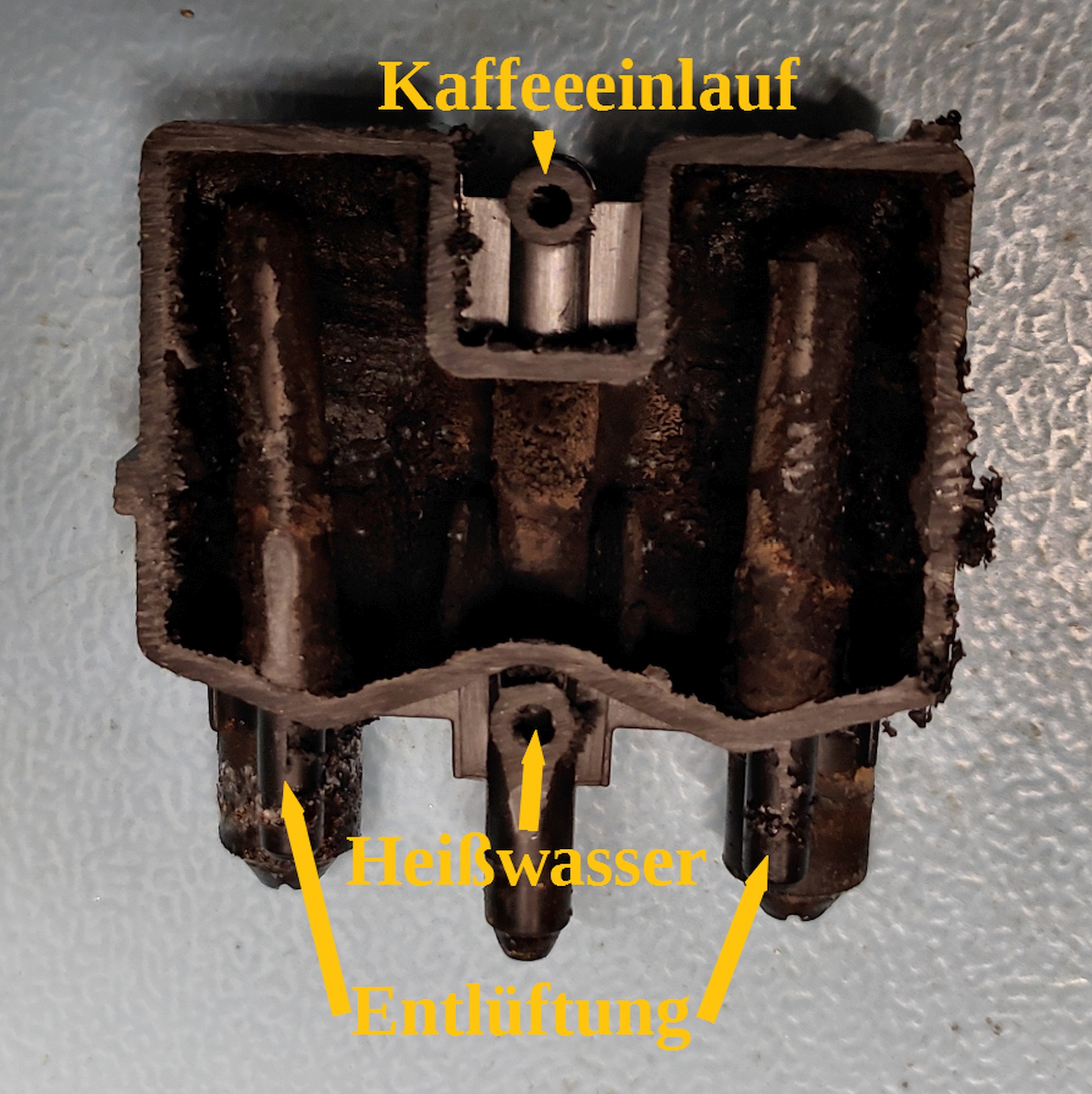

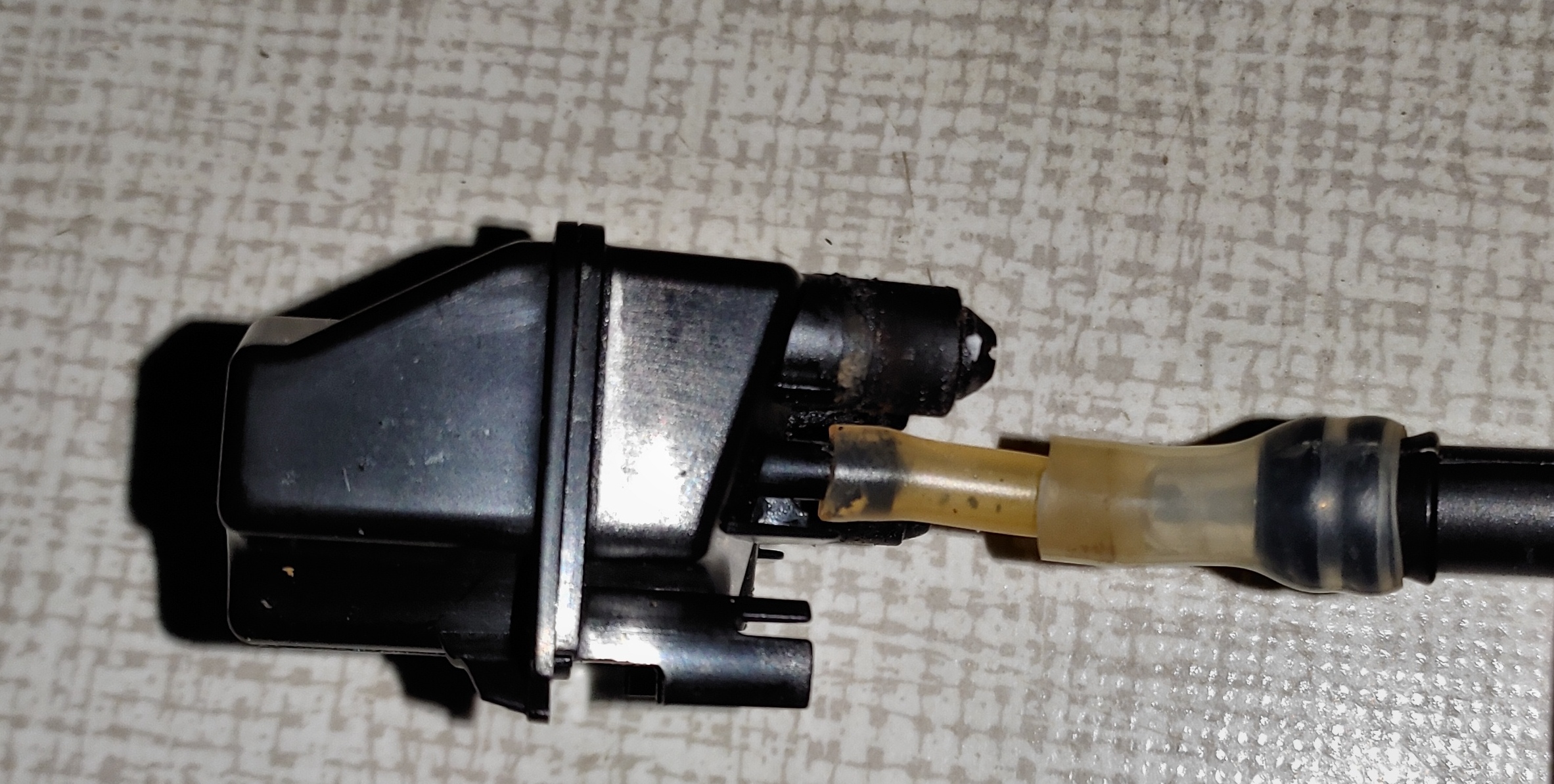

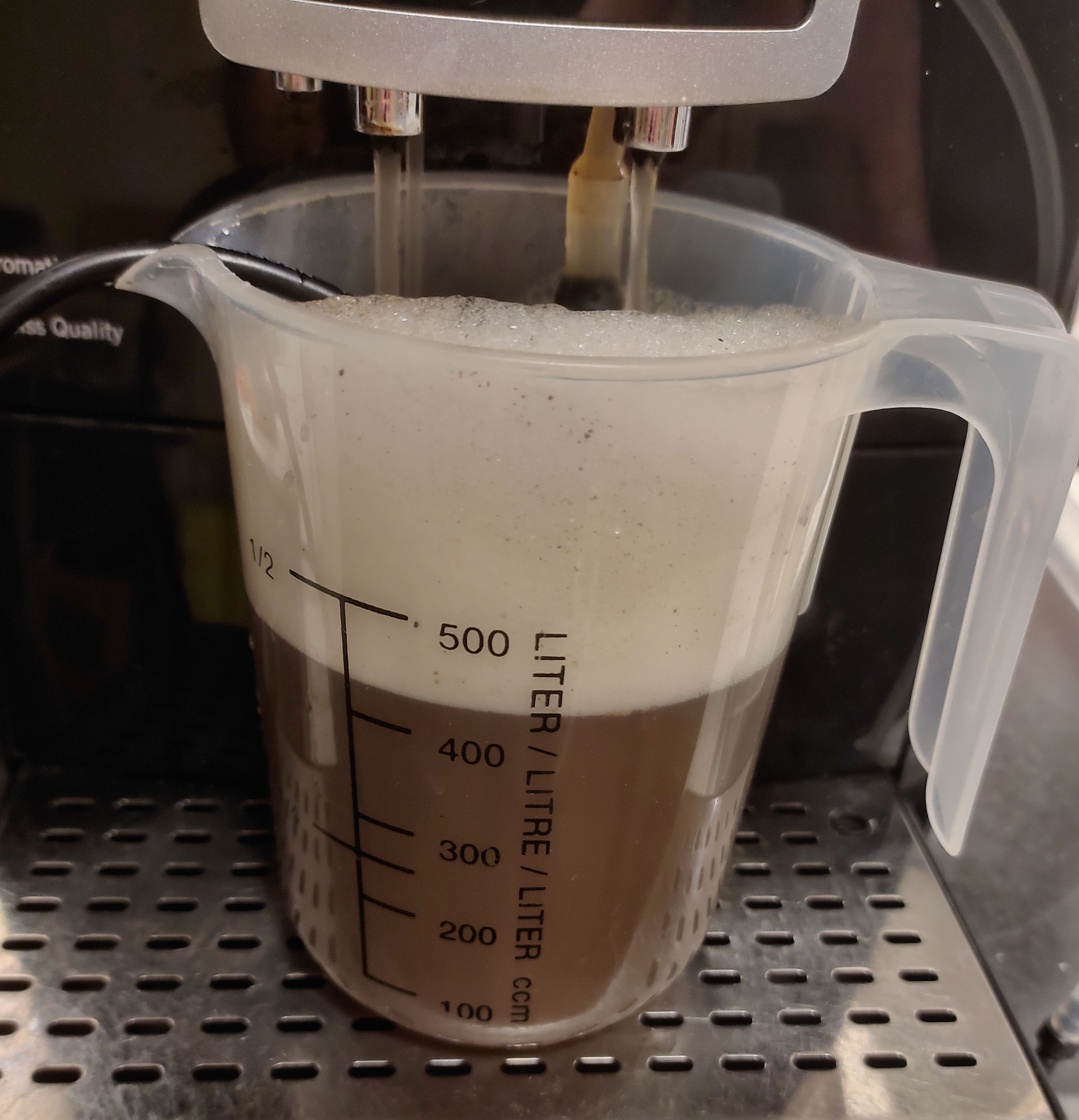

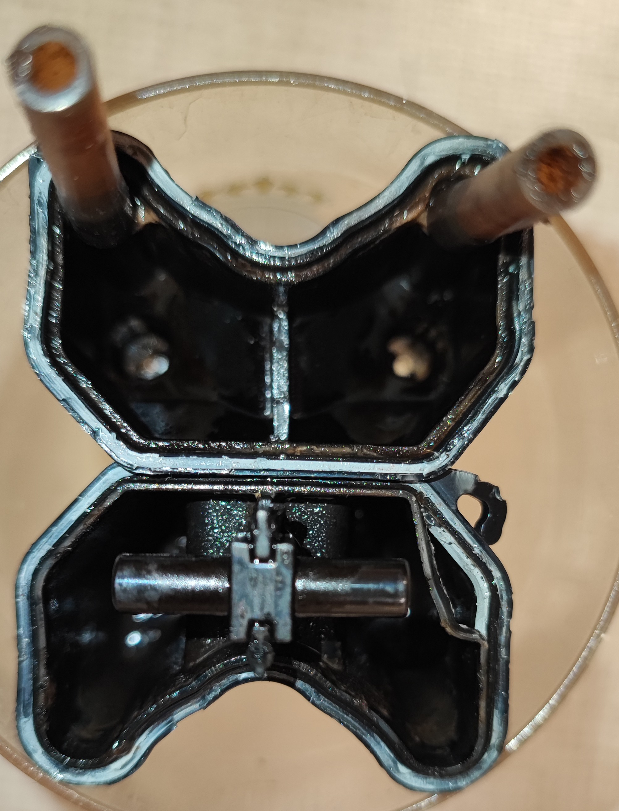

Der Königsweg ist und bleibt die Demontage, vom Kaffeeauslauf und die Reinigung im Ultraschallbad bzw Neuteil. Bei der Melitta CI und 700er Nivona bekommt man den Kaffeeauslauf einfach ausgebaut, bei der Melitta Barista und 800er Nivona ist es eine Katastrophe. Deswegen hat man sich etwas überbelegt, wie man den Auslauf im eingebauten Zustand "reinigen" kann. Ist der Auslauf einmal im Milchschaum gewesen, dann braucht man das auch nicht mehr versuchen. Bei normaler Verschmutzung ist es alle 5T Bezüge ausreichend, mit so einer Pumpe mehrfach, über beide Überläufe zu spülen. Es ist eine einfache 12V Tauchpumpe, mit einem einstellbaren Netzteil kann man die Stärke einstllen. Im Inneren der Maschine muss der Kaffeeauslauf abgestopft werden, mache ich mit dem Silikonteil vom Aufschäumer. Diese Empfhelung richtet sich an gewerbliche oder Hobbyschrauber, die mehrere solcher Maschinen betreuen. Gibt man zuveil Druck drauf und der Schlauch löst sich am Kaffeeauslauf, dann muss man alles demontieren. Wenn bei einer 800er Nivona der Auslauf über 10T Bezüge gemacht hat, dann würde ich es auch nicht versuchen. Die automatische Spülung kann man ausschalten, der Zähler kann nicht mehr als 10T Tassen zählen. Die alte 800er Serie ist bei mir auch EOL, was noch im Bestand ist wird weiter gepflegt.
