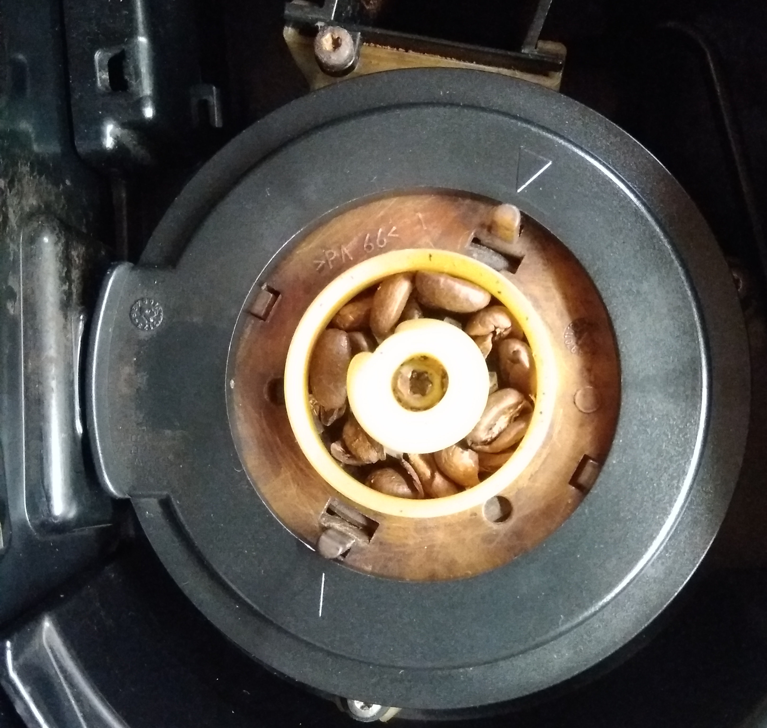

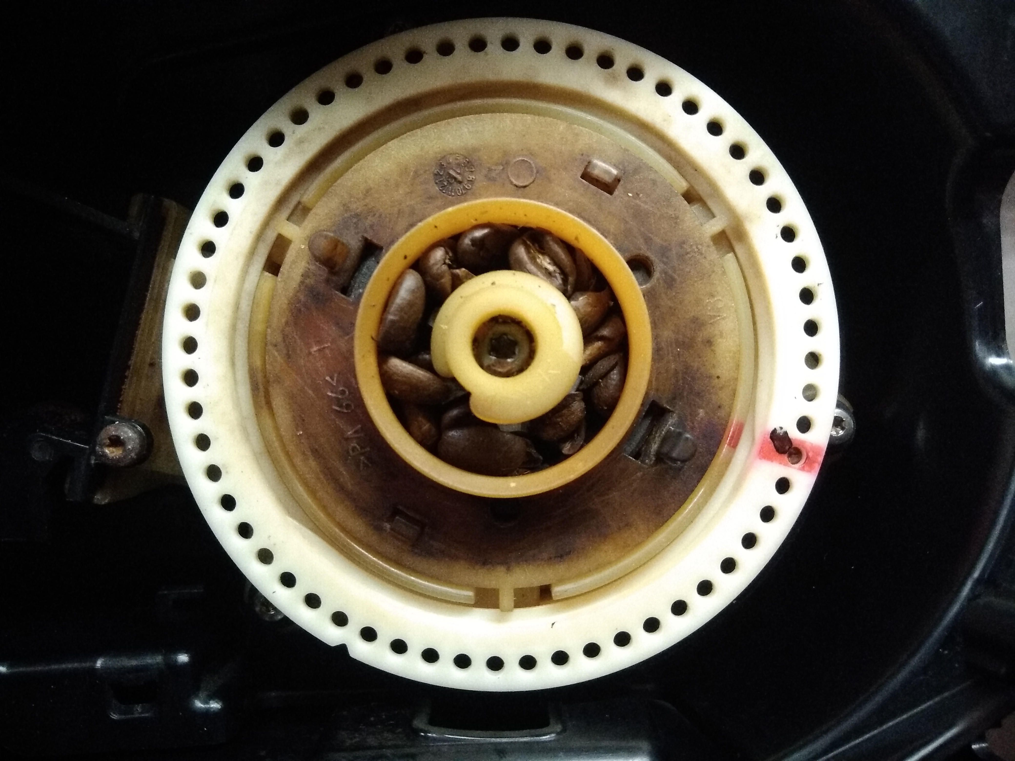

      Gehäuse, Mahlring und Verstellring sollten richtig stehen, siehe Fotos, jeweils in unveränderter Mittelstellung.

      Die Anleitung kannte ich, die Mahlwerke sind ja identisch bis auf den schwarzen Ring.
      Das Zuhalten hatte ich aus einer Anleitung an einem anderen Ort. Für den Laien ist nicht immer einfach direkt zu erkennen, welche Expertise die sachkundigste ist. ¯\_(ツ)_/¯ Bezüge ohne Bohnen habe ich mir von vornherein geschenkt, genauso das Einfüllen zusätzlichen Kaffeepulvers.
      Dass diese Maschine nicht der letzte Schrei ist, hat mir die langjährige Praxis schon auch gezeigt. Wollte sie aber retten, um die nicht unerhebliche Investition in eine ganz neue noch länger verschieben zu können.

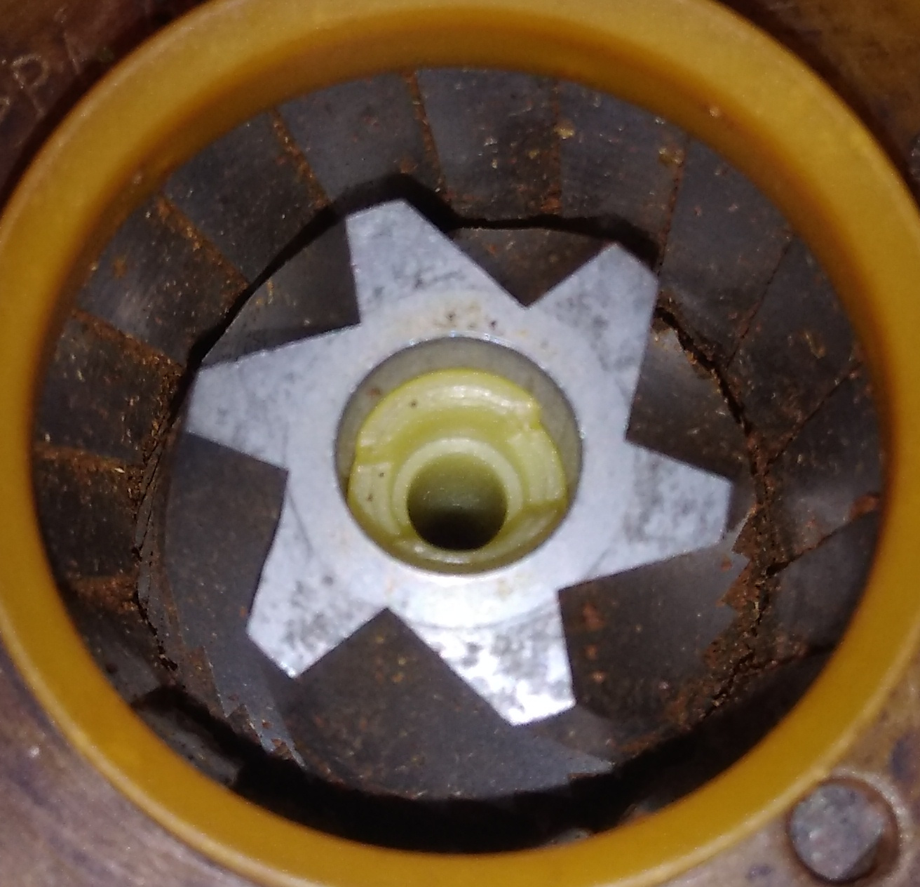

      harry owl schrieb:
      Hallo
      der Mahlring sieht angerostet aus wie sieht es von innen aus (großer Bildschirm ;) )
      Siehe Bild. Das braune ist Kaffeemehl, ich habe ihn nicht nochmal abgepinselt, nur ausgeschüttelt. Der Rost war u.a. oben drauf, den hatte ich bei der Reinigung mal eben abgekratzt vor und nach dem Ultraschallbad. Vor der Reinigung war das Mahlergebnis noch in Ordnung.
