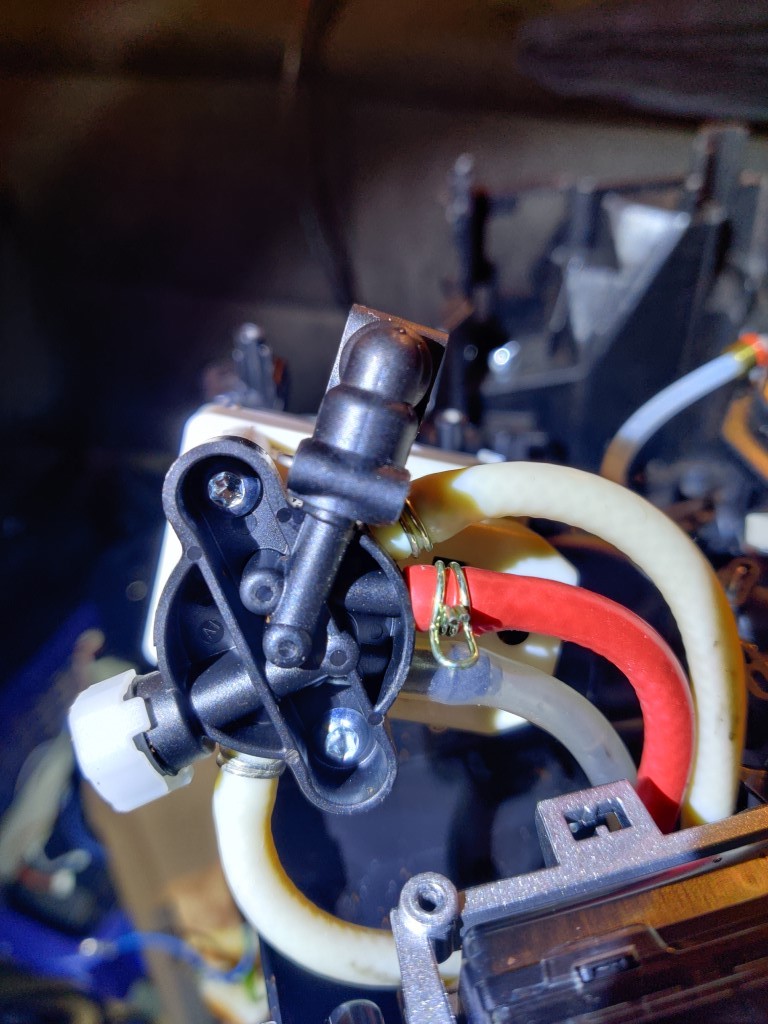

Melitta Passione OT F53/1-101 Caffeo - bei Spülung kommt kein Wasser
War der Antrieb abgeklemmt? Wenn der nicht angeschlossen ist, kommt die selbe Meldung.Kontakt: sb_NUE ät stephanb.net
Hab noch mal das Gehäuse aufgemacht und tada der microschalter war abgesprungen gewesen
So Milchschaum und Milch sowie Heißwasser in der richtigen menge laufen wieder super! Aber das mit dem Kaffeebezug haut nicht hin!
Mach noch mal ein video online!
Kann bzw was könnte sonst noch der fehler sein ev Brühgruppe? -
Die Brühguppe ist nach dem Kaffeebezug oben beim Wasserstutzen komplett nass
Hier das Bild von der Brühgruppe
Ist oben zwischen den Gehäusehälften der Brüheinheit die Dichtung drin?
komtra.de/forum/index.php/Thre…?postID=125753#post125753Kontakt: sb_NUE ät stephanb.net -
Hallo
was ist denn da rechts gebrochen -
Also war es jetzt die fehlende dichtung oben?
Genau die war es zum Schluss. Davor wurde Auslaufventil, Drainageventil, und die Dichtung der Brüheinheit samt Ventil getauscht. Danke nochmal ihr seid Spitze!!
rechts auf dem Foto , die Abdeckung für eine der Federn
Hab da nichts erkennen können, dürfte dass stehende Wasser sein das am Foto so aussieht wie ein riss oder so
Wo könnte den dass Wasser noch herkommen das in den Tresterbehälter wandert?
