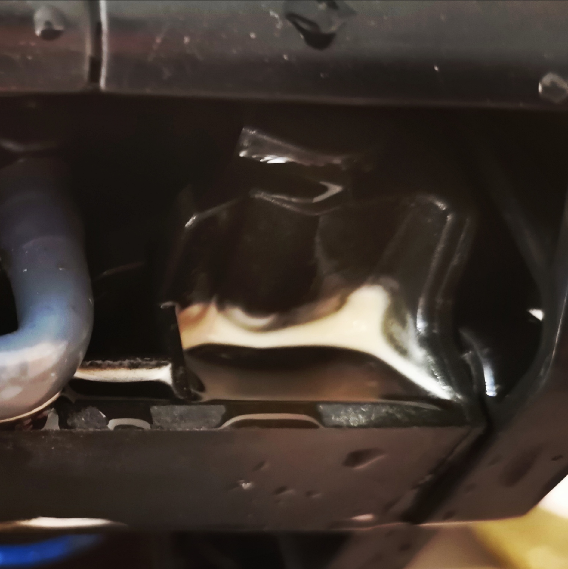

Hier das Bild von der Brühgruppe
Ist oben zwischen den Gehäusehälften der Brüheinheit die Dichtung drin?

was ist denn da rechts gebrochen -

rechts auf dem Foto , die Abdeckung für eine der Federn
Hab da nichts erkennen können, dürfte dass stehende Wasser sein das am Foto so aussieht wie ein riss oder so
