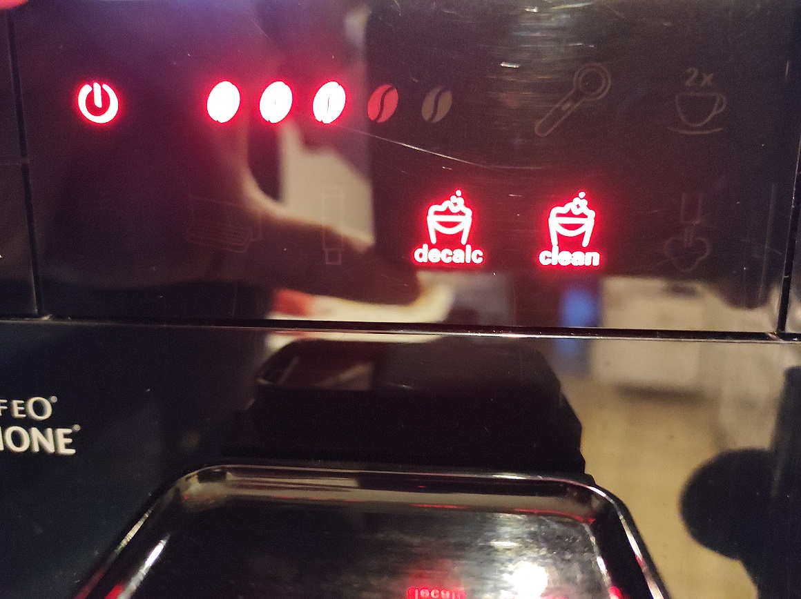

    • .....wie peinlich......et jeht. Jetzt nur noch die Bedienungsanleitung ziehen und Ausdrucken, sehen was die Symbole (siehe Foto) sagen und schauen das ich die dann vom Anzeigen her weg bekomme. Im Anschluss etwas testen und dann bekommen meine Eltern den Automaten.
      Die Brüheinheit die ich mir gekauft habe war ja dann umsüns.
      Aber lieben Dank an euch....
