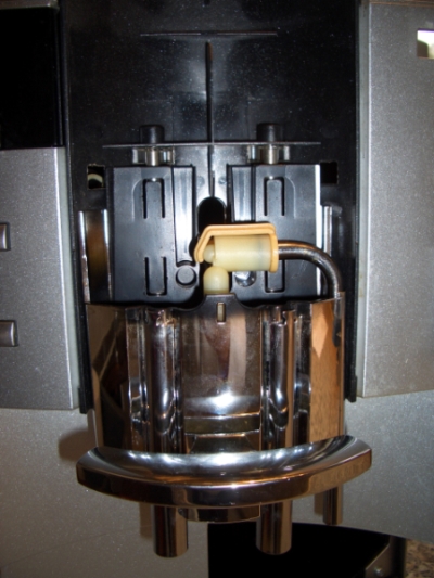

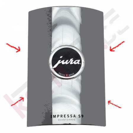

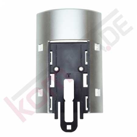

      Ich habe Dir mal zwei Bilder der entsprechenden Teile angehängt anhand derer Du sehen kannst wo die Riegel sitzen und wo Du drücken musst (Siehe Pfeile). Es ist nicht ganz einfach da man kein Gefühl dafür hat wie fest man drücken muss und in wie weit die Riegel schon offen sind , ausserdem ist es oft der Fall dass die Riegel mit Kaffeeprütt etwas verklebt sind und dadurch widerspenstig werden :D
      Aber da Du ja eine Frau bist hast Du die richtige Portion Geduld und auch dezent motorische Fähigkeiten...sprich : Du wirst die Nasen eher nicht abreißen wie das manch ungeduldiger Mann tut :rolleyes:

      Doch , da sind Klammern , schau Dir mal die beiden Bilder an die ich Dir vorher mal geschickt hatte , da siehst Du am Unterteil die Aufnahmen und hinten an der Abdeckung müssen die Klammern sein.

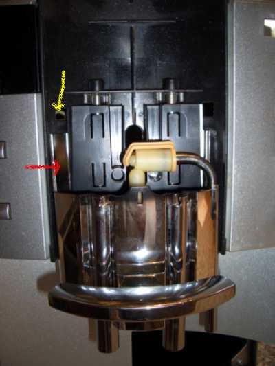

      Die Magnete und die Bremsbleche habe ich Dir mit einem Pfeil markiert , rot = Bremsblech , gelb = einer der Magneten (kaum sichtbar).
      Du musst den Auslauf so schieben dass Du das untere Ende des Bremsbleches sehen kannst , dort ist ein Loch im Blech in das ein dünner Zapfen greift. Hebe das Blech über den Zapfen (das geht nur mit leicht anlupfen) und ziehe es nach unten weg. In dem Moment fällt auch der Magnet aus der Halterung , meist setzt er sich sofort auf das Blech , wenn nicht hüpft er weg :D
      Dasselbe gibt es auf der anderen Seite auch nochmal.
      Den Griff samt Auslauf müsstest Du auch ausclipsen können , das habe ich aber vor Jahren das letzte Mal gemacht , so genau erinnere ich mich gerade auch nicht.....
      Aber entferne mal die Magnete und die Bleche , schau Dir zur Orientierung nochmal die Bilder aus dem letzten Post an , dort siehst Du die Magnetaufnahmen und die Blechhalterungen sehr genau. Beachte das das Teil auf dem Foto von der Rückseite aufgenommen wurde !

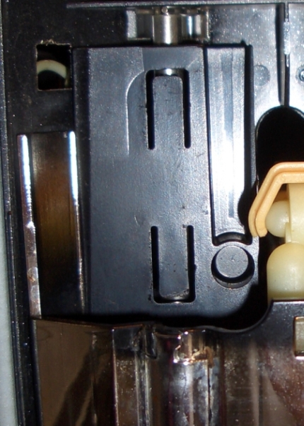

      einfach erkennen, wann man aufgeben muss! Das Auslaufgedöns bleibt jetzt einfach dran - Blende wieder drauf und jut.
      Hab mal noch nen Ausschnitt begefügt: Das "Bremsblech" ist aus Plaste, in einem Guss mit dem ganzen Schieberauslauf. Statt Magnet seh ich Kabel.
      Die Hülse habe ich jetzt auch fast wieder am richtigen Platz, geputzt habe ich jetzt so gut es ging mit Wattestäbchen. Das muss jetzt einfach reichen.

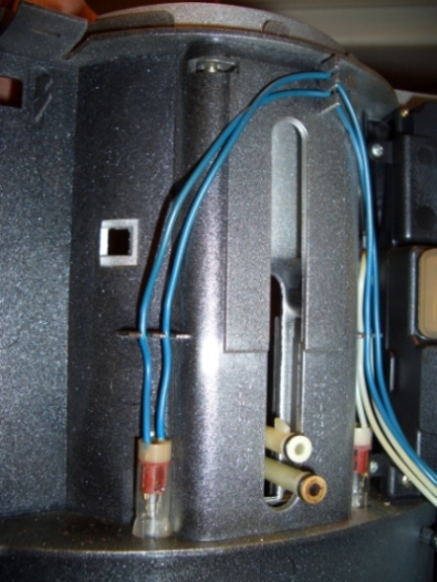

    • Lieber flunitraze
      Wo siehst du da Halteklammern? Hab jetzt die Türinnenseite geknipst, da gibt es außer dem Schltz für die höhenverstellbaren Düsen nix, was nach außen zur dem Auslauf führt.
