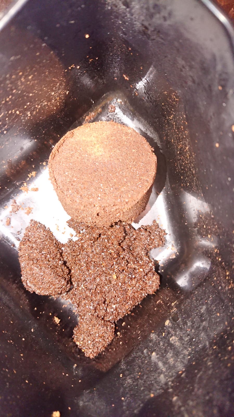

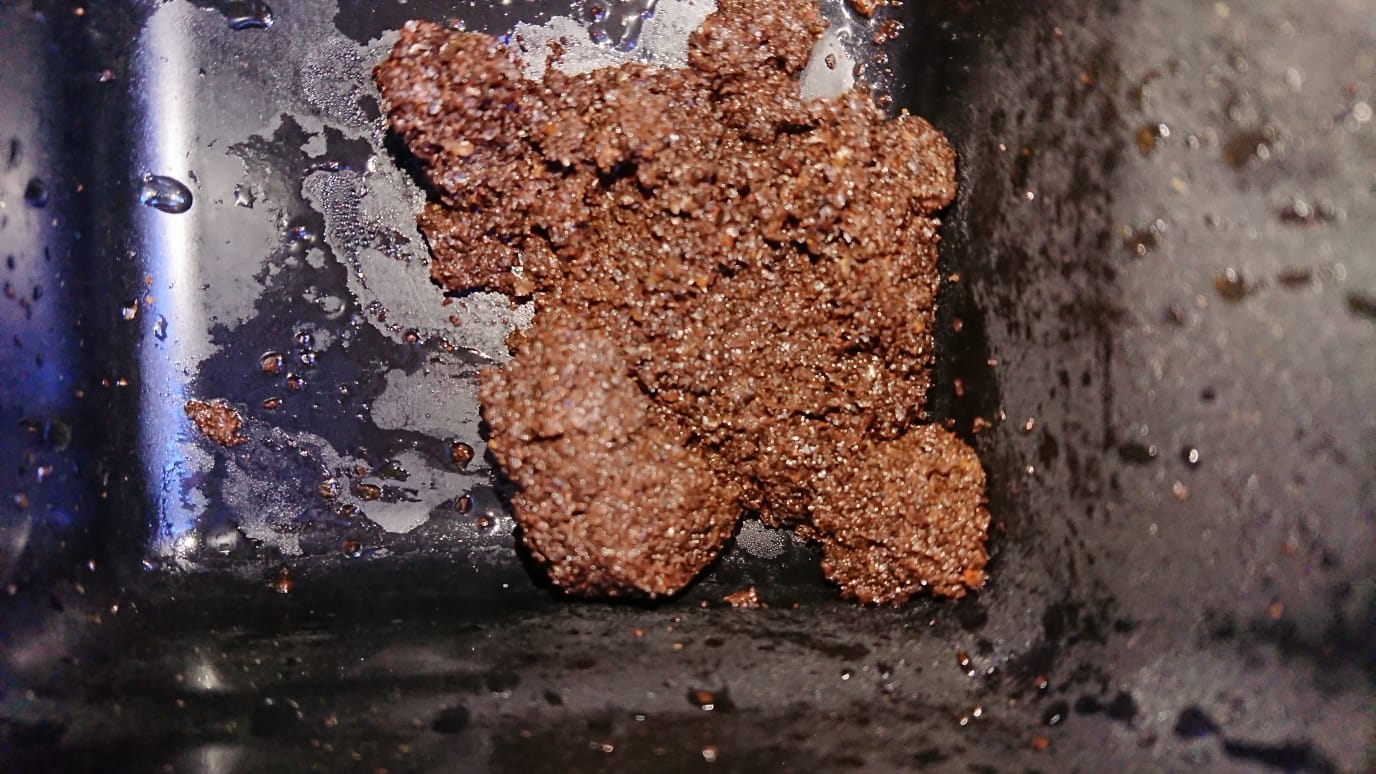

Hallo zusammen, ich habe mit meiner B30 das Problem,das am Kaffeeauslauf kein Kaffee mehr kommt. Auch nach dem Einschalten,wenn die Maschine spült,kommt am Kaffeeauslauf kein Wasser mehr.Maschine mahlt Kaffee,presst, die Pumpe läuft,es kommt aber kein Kaffee und dann wird wohl abgebrochen, es ergießt sich dann ein Schwall dünner Kaffee in die Auffangschale. Ich habe eine neue Pumpe eingebaut, die Mikroschalter an der Steuerung der Brühgruppe gewechselt, alles hat jedoch nichts gebracht.Als ich die Maschine vor dem Tausch der Teile geöffnet habe war der Mikroschalter für die Kaffeemenge festgeklebt, ich dachte das war der Fehler, also wieder gangbar gemacht und probiert, aber nichts ging. Immer dasselbe Ergebnis.Daraufhin habe ich dann alle Mikroschalter,das Drainageventil und die Pumpe ersetzt, leider ohne den gewünschten Erfolg.Könnt ihr mir weiterhelfen?
PS: die Maschine hat 22550 Bezüge, die Brühgruppe wurde erst vor kurzem getauscht, ein neuer Erhitzer wurde auch eingebaut,da der alte verkalkt war.
