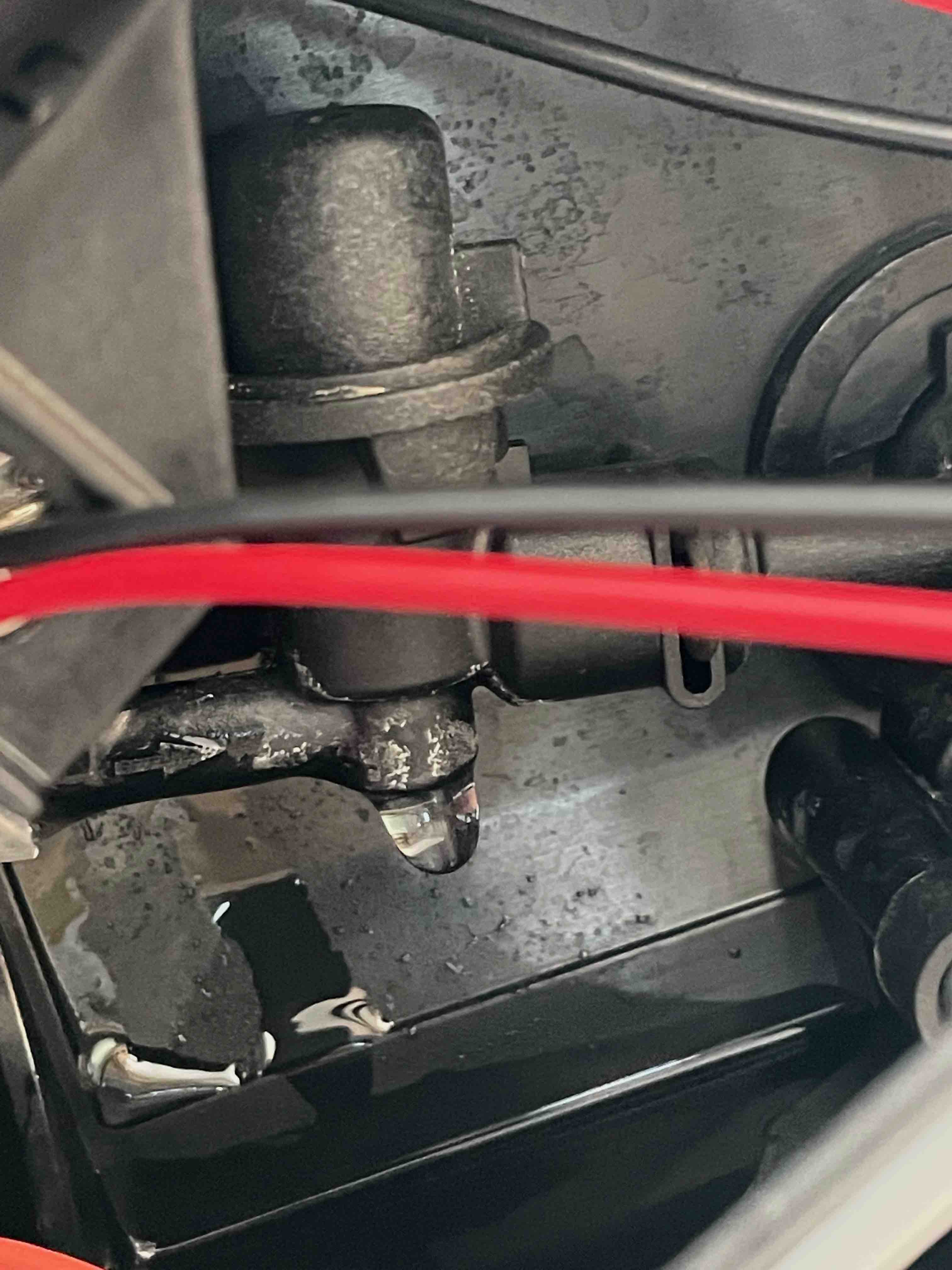

      habe den Ovalschlüssel nun da, Gehäuse hab ich problemlos geöffnet und festgestellt, dass am Anschluss des Auslaufventils (Y-Form) Wasser ausgetreten ist. Das Keramikventil, habe ich auch kontrolliert und war in Ordnung. Habe ein Foto vom Auslaufventile mit dazu beigefügt. Als ich mit der Zange den Schlauch abziehen wollte, ist mir gleich der Plastikanschlussstutzen abgebrochen. Ganz schon porös gewesen. Denke von der Hitze des heißen Wasser. Hab das Teil gleich auf der komtra Homepage bestellt. Vielen Dank für eure Unterstützung. So macht es Spaß

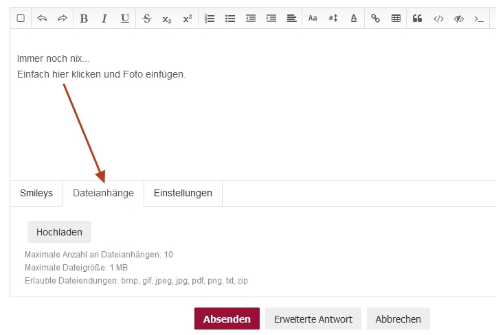

      einfach das Bild in entsprechende Größe verkleinern und unter
      dem Reiter Dateianhänge hochladen. So ist nach wie vor nichts
      zu sehen...
    • Ja, das schaut nicht gut aus...
      Das muss auch ganz ersetzt werden - ein Dichtungsset
      hätte wohl nicht geholfen - aber Du hast ja wegen dem
      anderen Problem ohnehin ein neues bestellt...

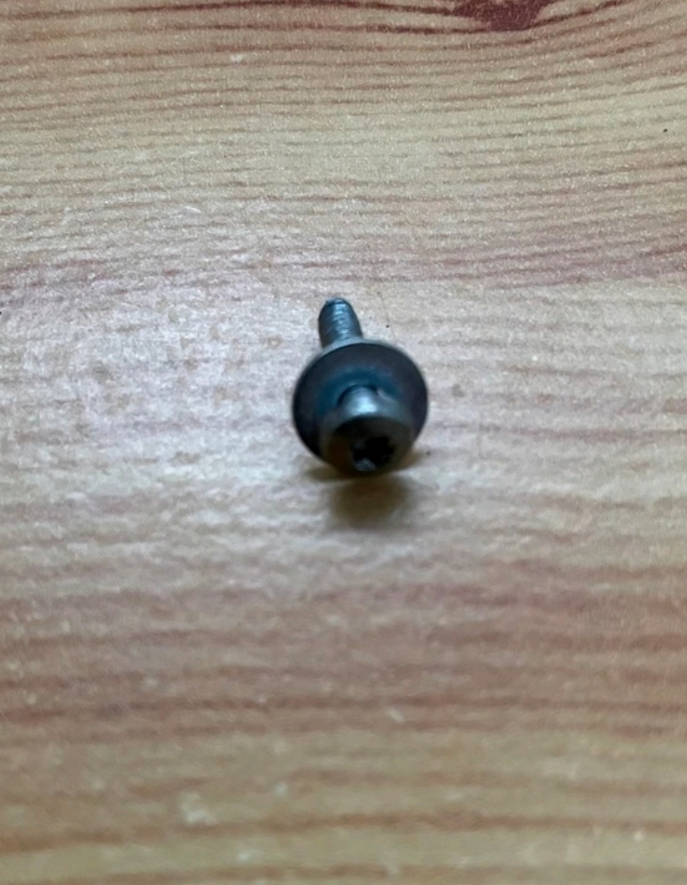

      Komischerweise ist mir beim Zusammenbauen eine Torx T10 Schraube M3 12 mm lang mit Scheibe, übrig geblieben.
      Ich weiß nicht wo die rein gehört.
      Hab mal ein Foto mit dazu beigefügt.
      Evtl. weiß das ja jemand wo die rein gehört.

    • Das Bild werden die meisten wieder nicht öffnen können. Ich konnte es auch nur über Umwege öffnen.
      Die Schraube sieht aus, als könnte sie vom langen Zahnrad (welches hinten an der Brühgruppe sitzt) kommen. Es ist allerdings gar nicht notwendig, diese zu lösen.

      Hallo BS,
      stimmt, da hab ich keine Schraube rein geschraubt.
      Vielen Dank.

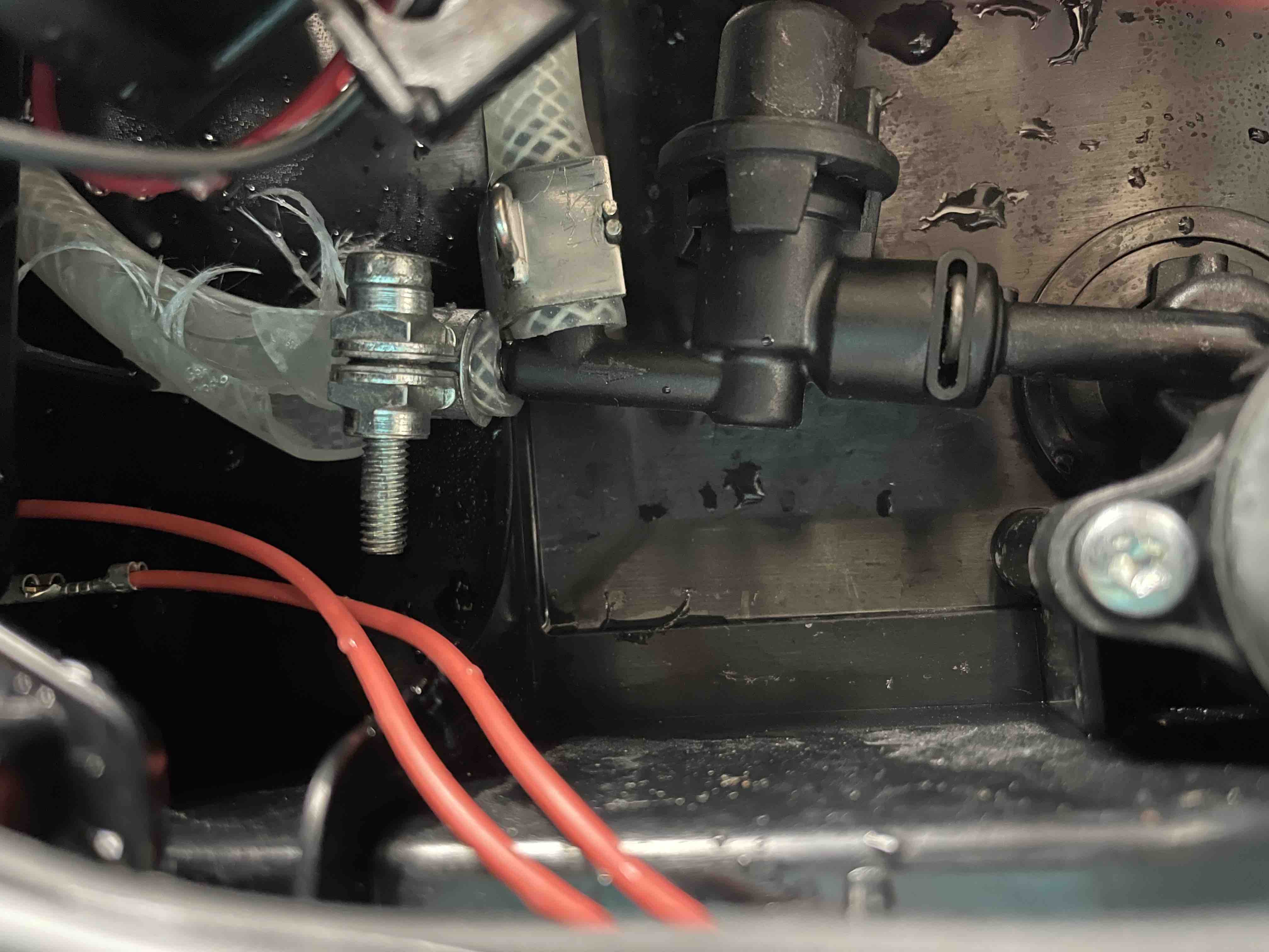

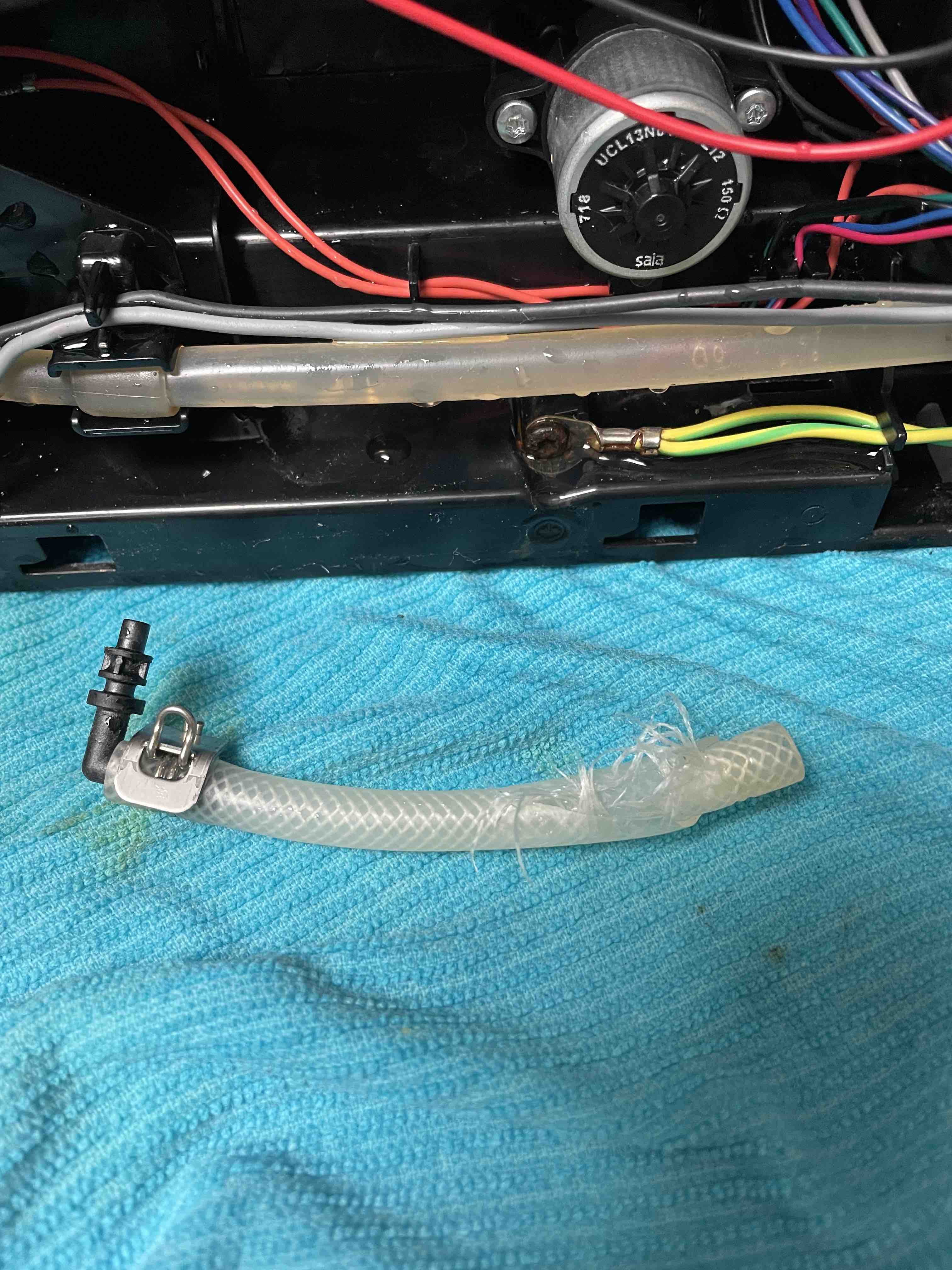

      Schlauchplatzer am gleichen Teil. Am Auslaufventil. Da ich der originalen Schlauchschelle eh nicht mehr vertraute, habe ich eine stabilere Schlauchschelle verwendet. Dass jetzt aber der Schlauch platzt ? Hab jetzt wieder die originale Schlauchschelle bestellt.
      Hatte schon mal jemand so ein Problem ?

    • Wenn ich Maschinen mit den Gewebeschläuchen herrichte, tausche ich präventiv immer alle gegen neue durch. Nach einigen Jahren werden die schon Mal an speziellen Stellen porös und anfällig.
      An deinem geplatzten Schlauch sitzt auch keine original Jura Klemme, vielleicht wurde die Ersatzklemme auch falsch angebracht. Oder das Auslaufventil war defekt und hat für andere Druckverhältnisse gesorgt. -oder ein Zusammenspiel von Beidem.
