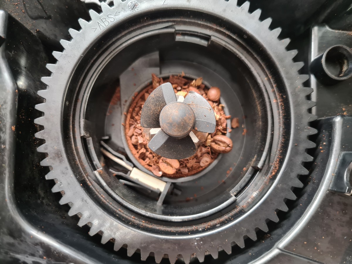

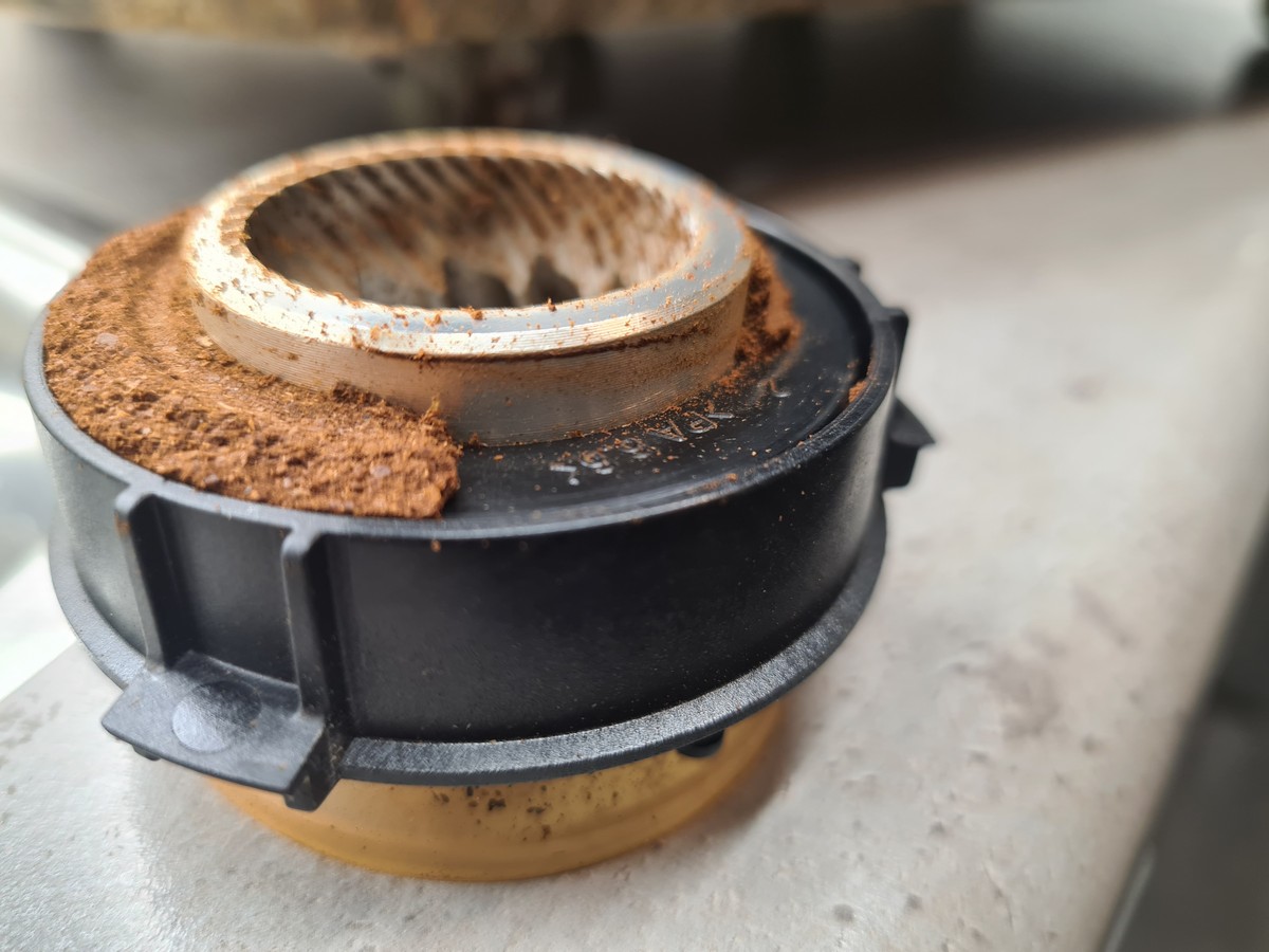

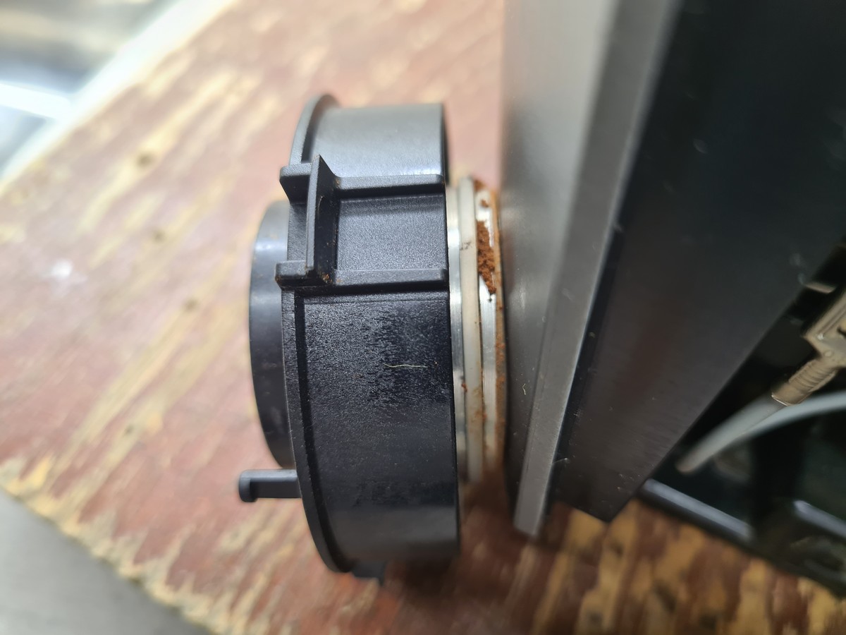

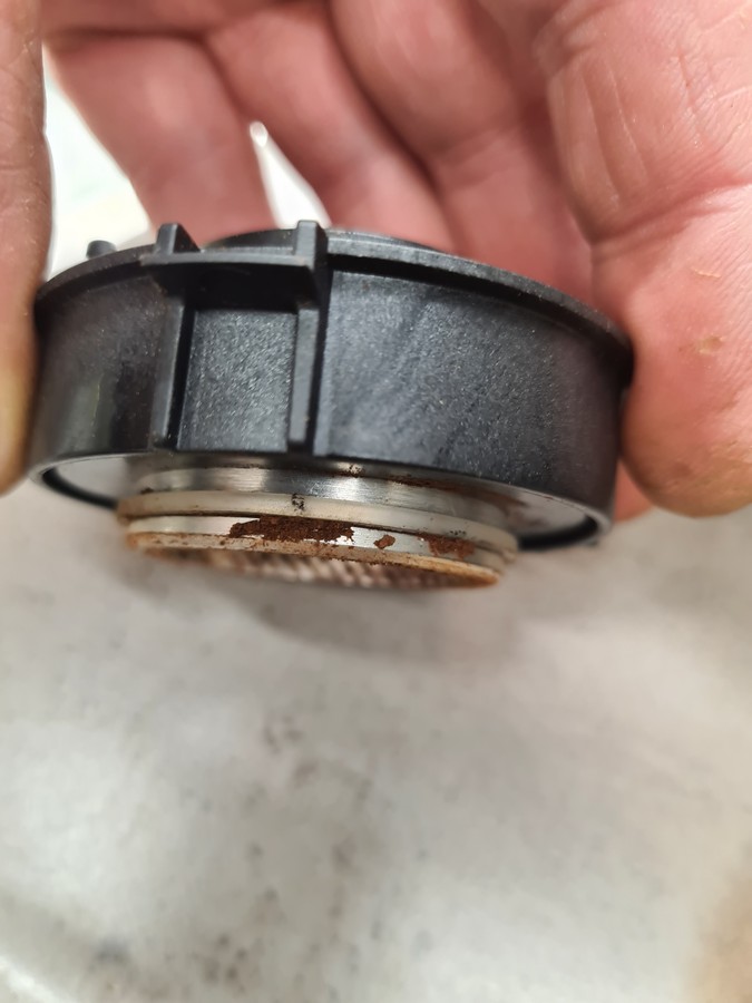

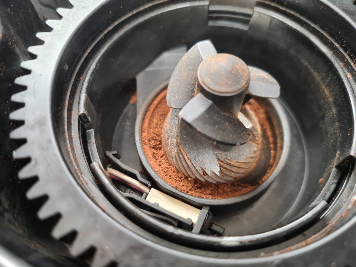

      Die modelle von Delonghi wobei die aussere mahlring ein ausname hat fur ein plastiken dichtung, wie im bild, hab ich ein frage uber.
      Diesen modelle haben , denke ich, dasselbe aussere mahlring als die neuere generation Jura aroma+ mahlwerk modelle als E6, E60, E80 usw.
      Da die Jura modelle namlich auch jetzt en platiken dichtung haben als wie ich sehe bei Delonghi Esam 3000.
      Die funktion und annwesenheit von die ring ist hoch.
      Ich habe nämlich die viel verkauften aussere mahlring wie abgebildet OHNE dichtung probiert aber die verlieren durch entbrechen diese dichtung kaffeemehl wärend die mahlgang. Mit wasserichen kaffe als erfolg.
      Darum frage ich ihnen als Delonghi-spezialisten, wo finde ich die aussere mahlring MIT dichtung, also nur die ring. NICHT die ganzen motor.
      Ich weis die mahlsteine kommen oft im satz mit mahlkegel, und das soll ebentuel naturlich kein problem sein aber bin also auf die suche nach nur die ausseren ring.
      Danke ;)

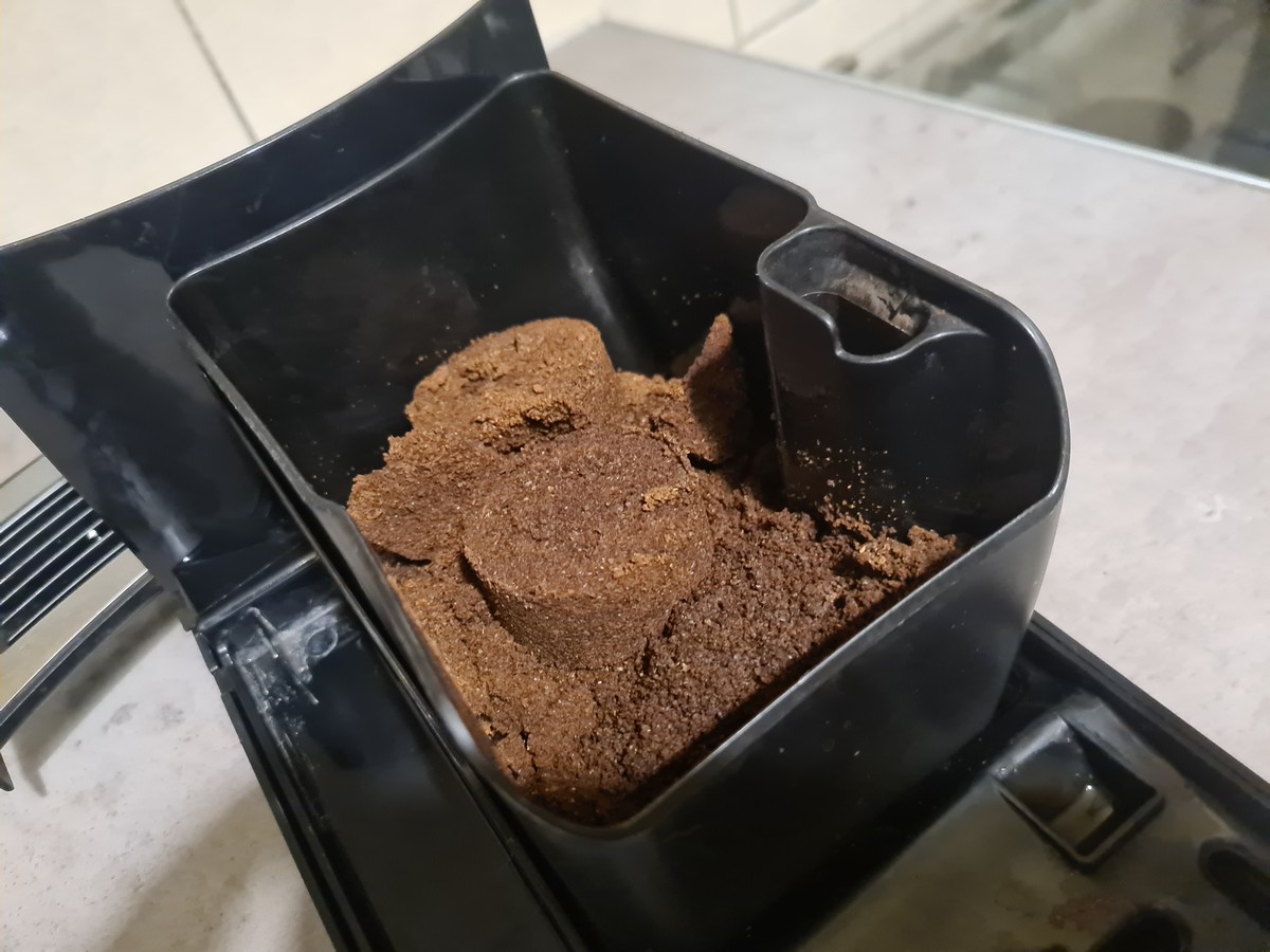

    • Aber wass wenn ich jede monat 3 Jura repariere und nur durch so eine aussere ring wieder gute kaffee machen?
      3x€60 oder 3x€25. Oder dadurch kein 3x€150 Jura aroma+ mahlwerke durchberechnen muss. Und dabei, und du wisst dass auch, zuwenig zeit und noch weniger platz. Hat mir auch noch gedacht die steine aus zu lassen Fräzen. Kaufe ich mir mahl 200 davon, die sind dann mit ein jahr fast weg. Und, ich finde es wirklich idiot al das in die mulltonne zu werfen.

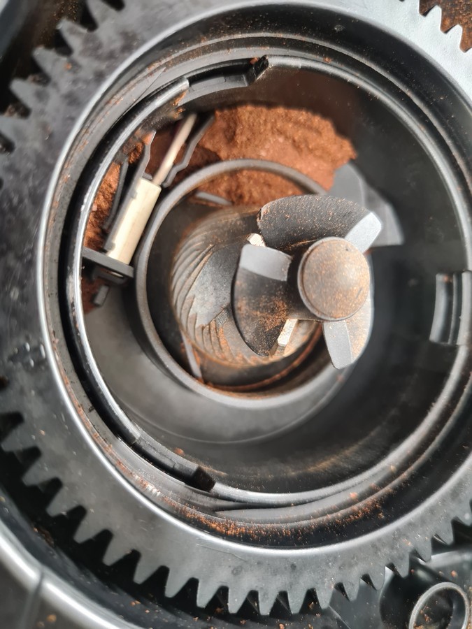

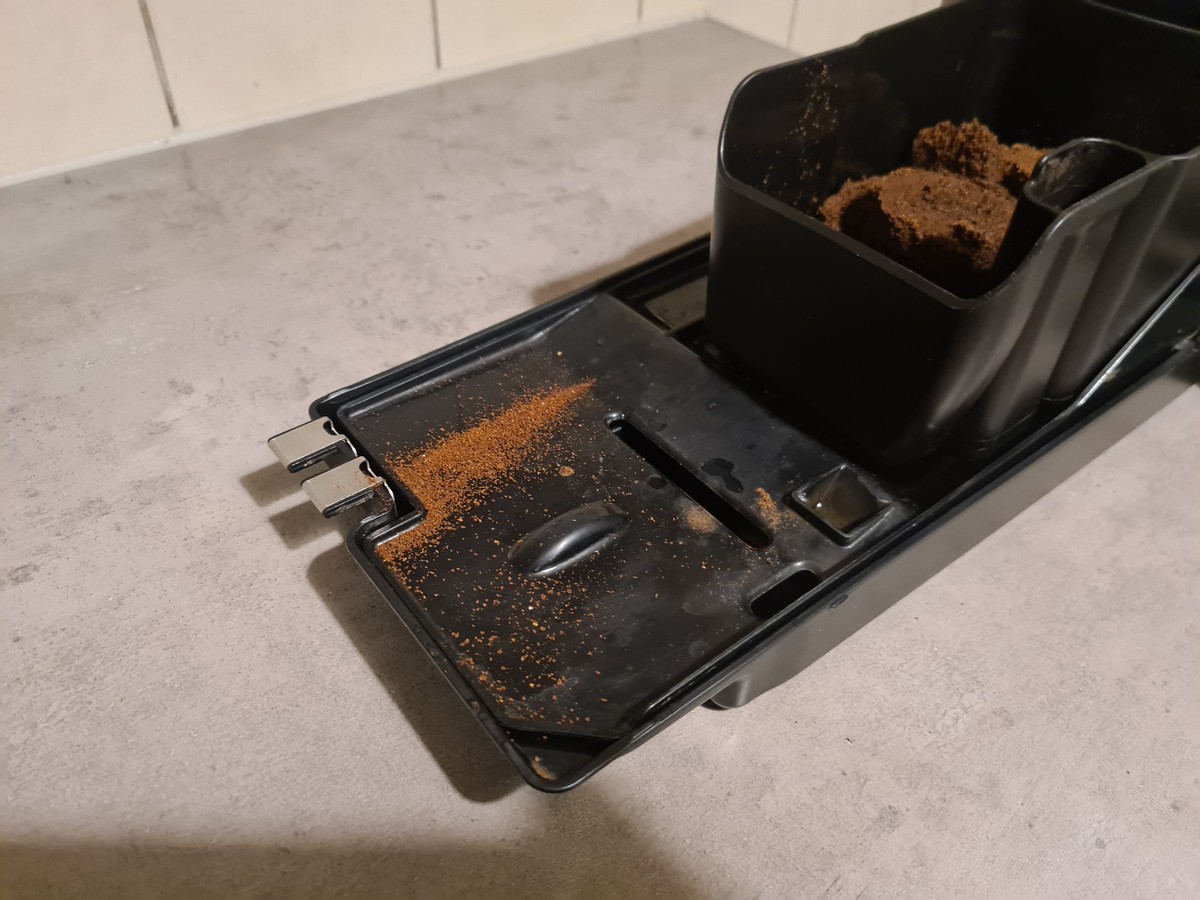

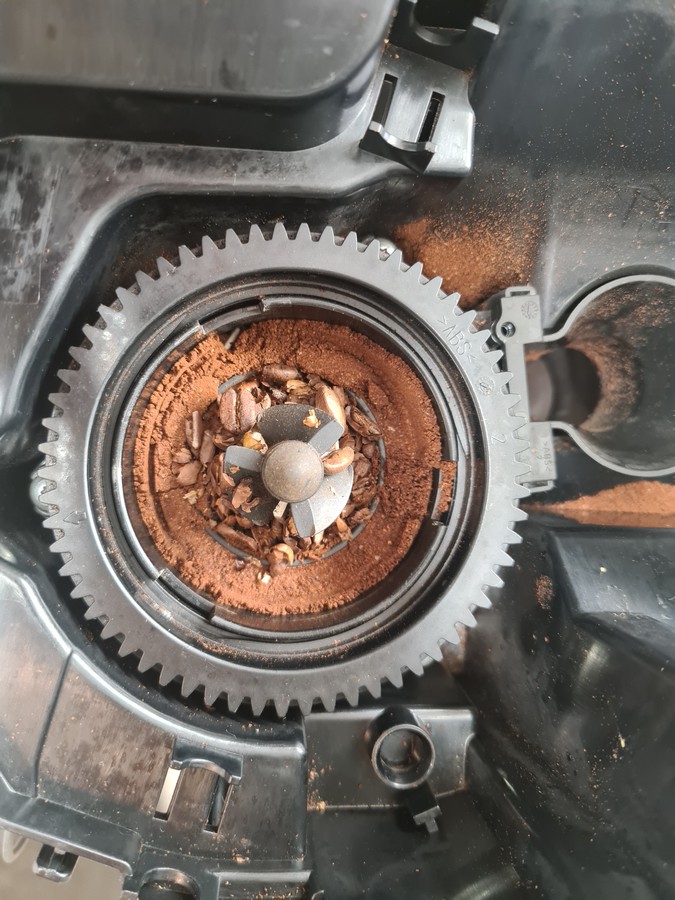

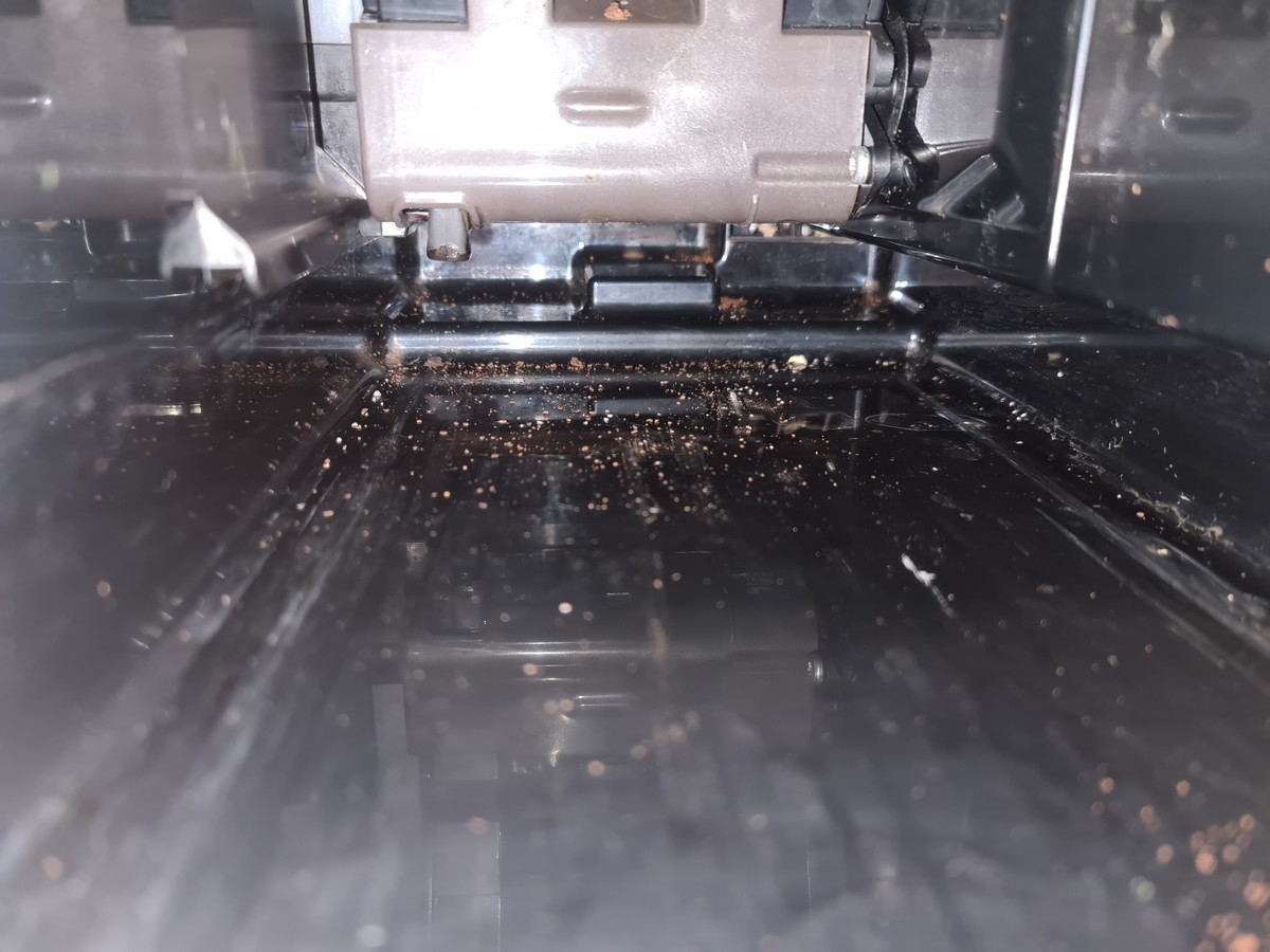

    • Klar, die v5 passen. Die wasserige kaffee ist nur ein geringe zeit nach montage von ein V5. Ich denke so 30 tassen. Dann hat sich soviel mehl zwischen V5 und mahlwerkgehause abgesetzt das es dadurch selbst ein art dichtung gebildet hat. Wenn du die machine nach 4 wochen wieder öffnet dann siehst dus was ich meine. Komt nicht auf die Titelseite einer zeitung...aber immerhinn. Ich hab kein zeit um zoviel tassen zu probieren om sicher zu sein das es sich behoben hat zbs.
      Hol mal ruhig die V5 raus und du werdest sehen das mehl durch fehlende dichtung unter die V5 geflogen ist. Nach geringe zeit ist das soviel geworden das nicht noch mehr mehl da rein past und deswegen es vonselber aufhört. Aber das mehl bleibt dann dort. Ich denke 1. der grunden um so ein Aroma+ so zu entwicklen als er jetzt ist, ist um die annwesentliche mahlkammervolume zu niedrich moglich zu konstruieren. Damit eigentlich nie mehr altes mehl im kammer. Was gemahlen ist fliegt so ungefär dírekt aus die mund. Der ist jetzt auch sehr niedrig. Ich sehe ja auch fast kein mehl mehr liegen im mund, und dort wo es abbiegt richtung BE. Erfolglos hab ich aber das Netz abgesucht fur ein V5 mit spur, die sind leider alle weg. Aber hab letzten woche ein firma gefunden welches mir ein spur im gehärte stahl machen kann. Werde berichten wie das lauft.

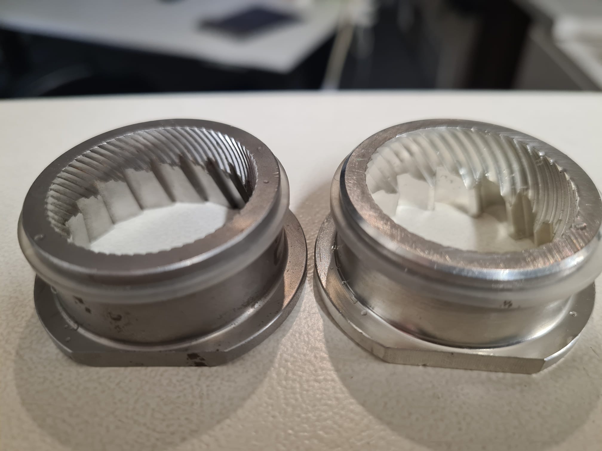

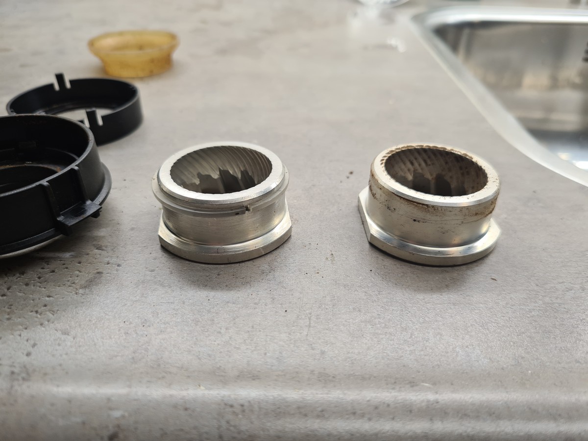

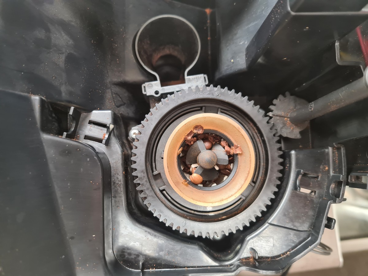

    • Hab 10 mahlringen machen lassen mit so ein öffnung. Der die das machte sagte es soll sehr sehr hartes material sein und ist mit normalen drehtechniken nicht zu tun. Nur mit oxidieren oder etwas. Kostet so €30pst ex mahlring.

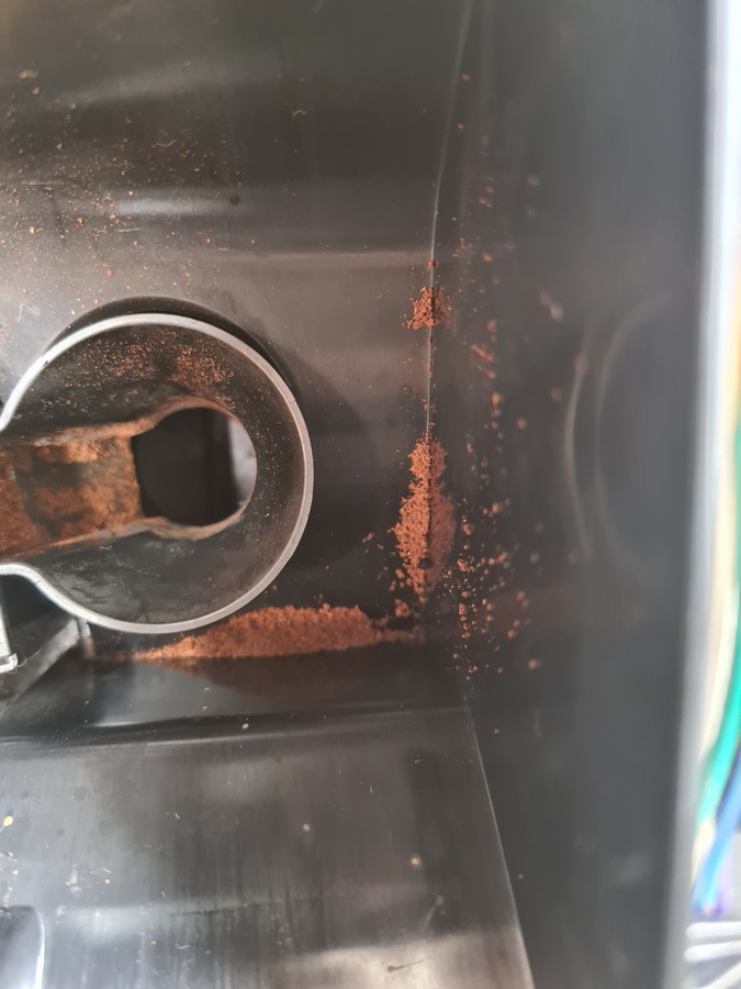

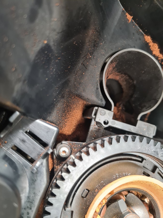

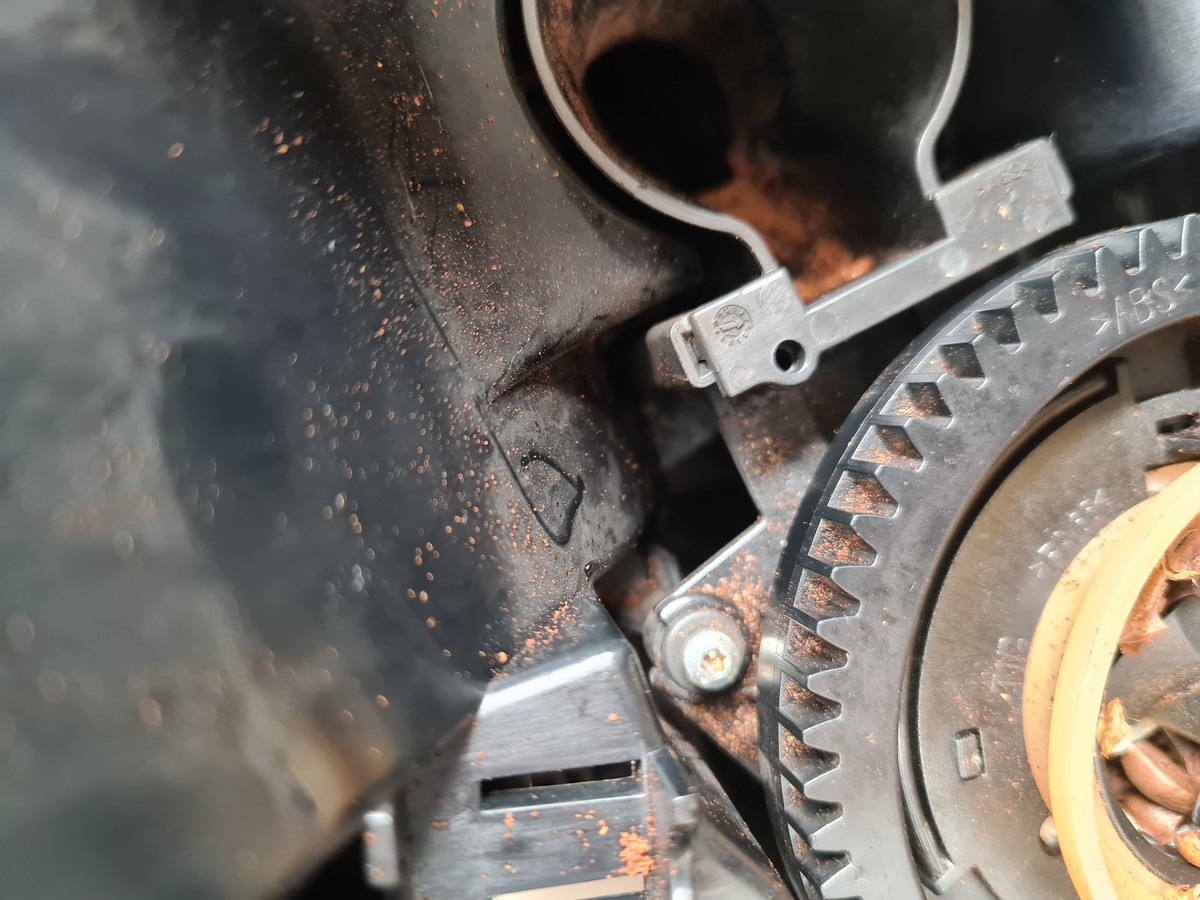

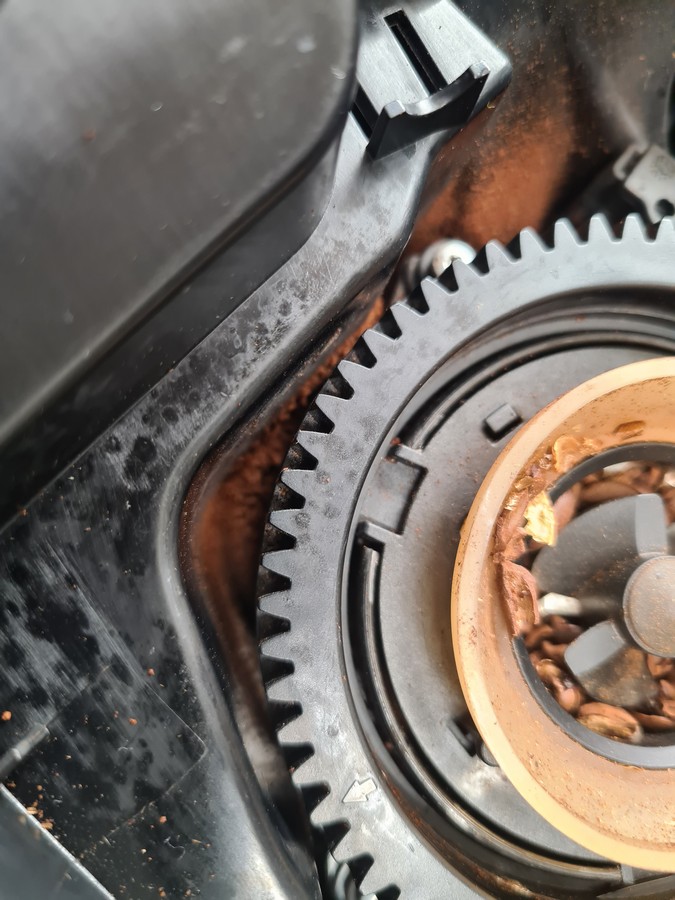

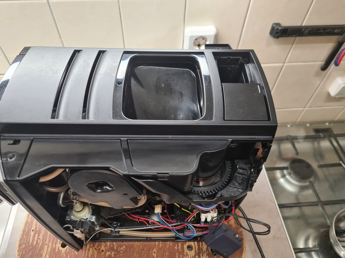

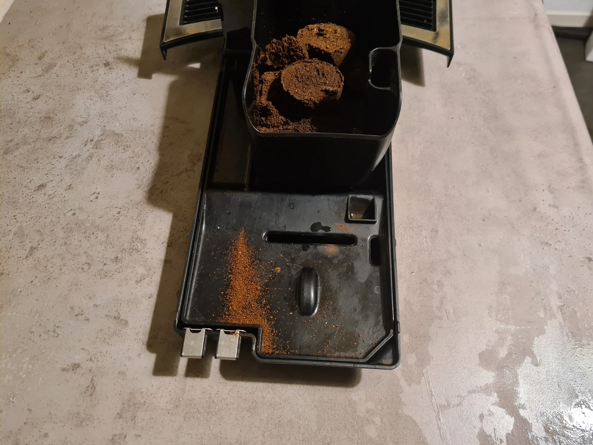

    • Resultat mit ein standart V5 mahlring in ein E8 nach +/- 80 tassen kaffee:

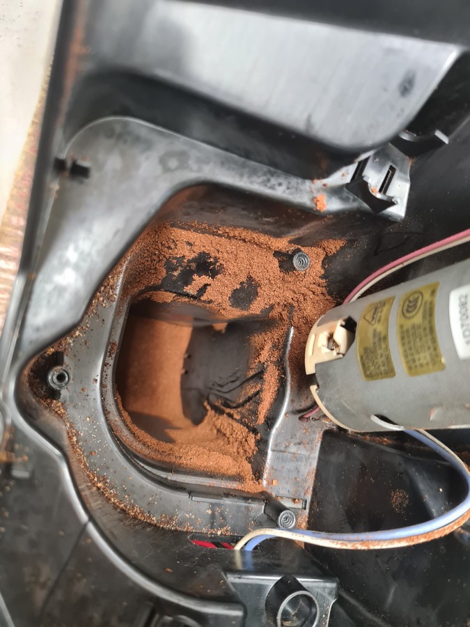

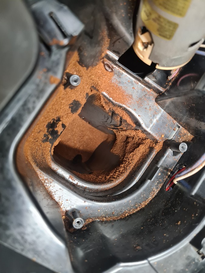

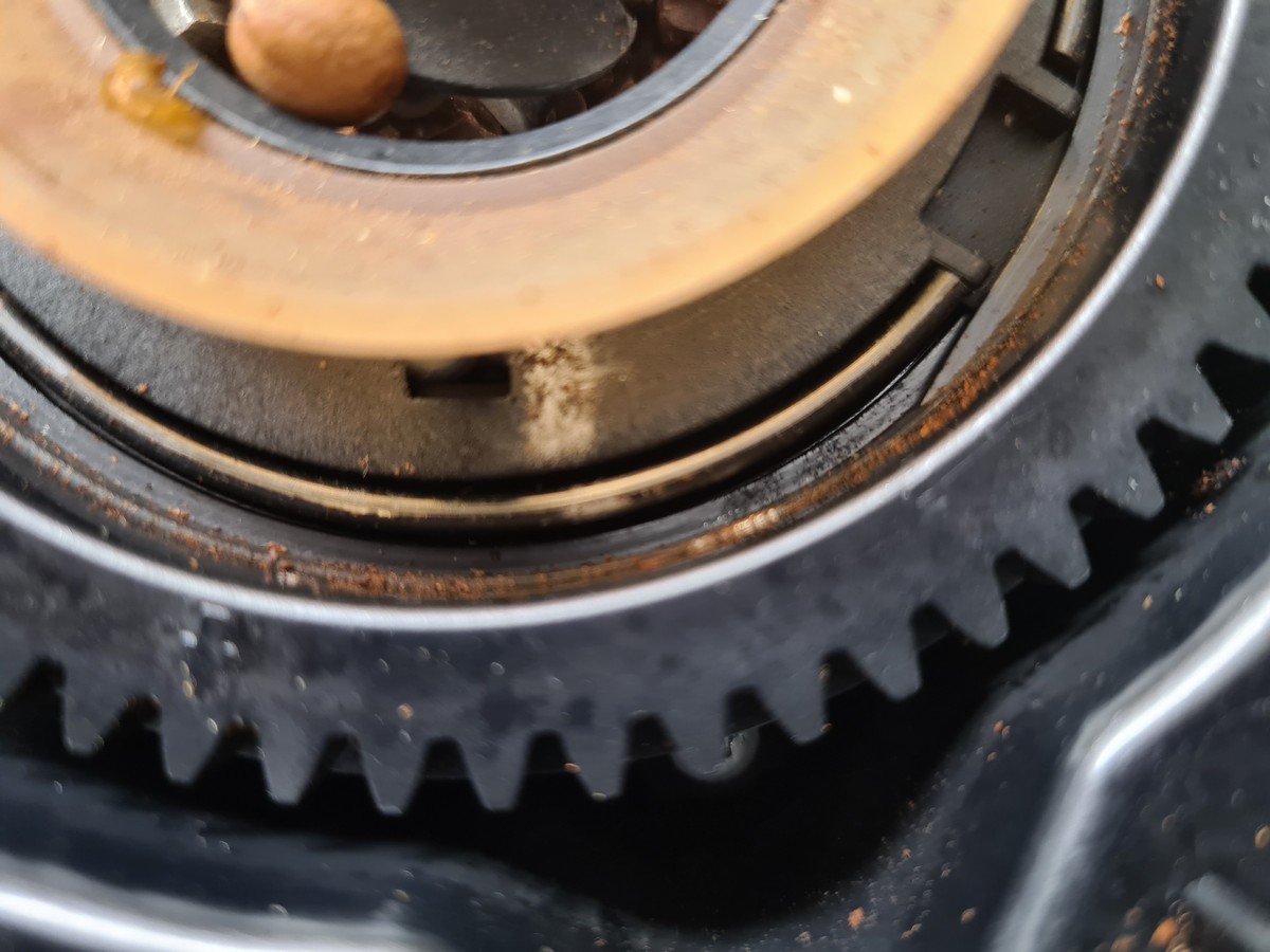

    • Dort wo die Entgebraucher nur etwas mehl sieht hinter am tropfschale, wirds deutlicher wenn das Mahlwerk ausgenommen wird. Hierum gehts nach meine meinung. Shon 3-4 cm mehl im tiefe dort wo die motor rustet. Zu sehen ist das beim ring die fehlenden blokkierung dafur sorgt das das mehl nicht nur im MW-auslauf geschoben wird. Hab heute die V5 mit geänderten ring eingebaut. Werde berichten wie das ablauft.

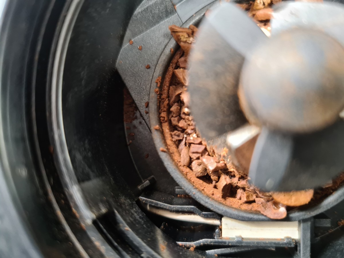

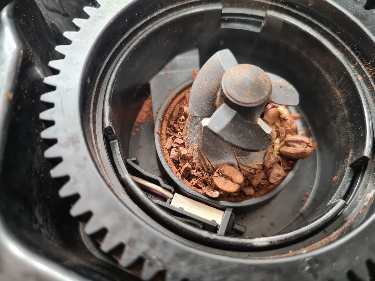

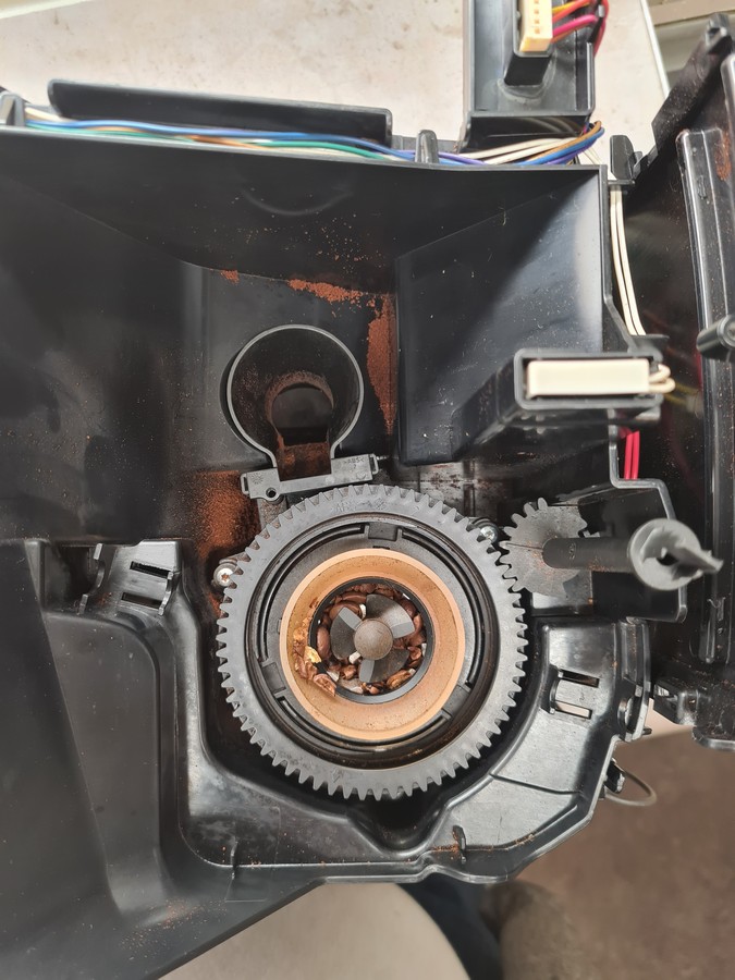

    • 40-50 tassen später und kein mehl wo es nicht gehört:

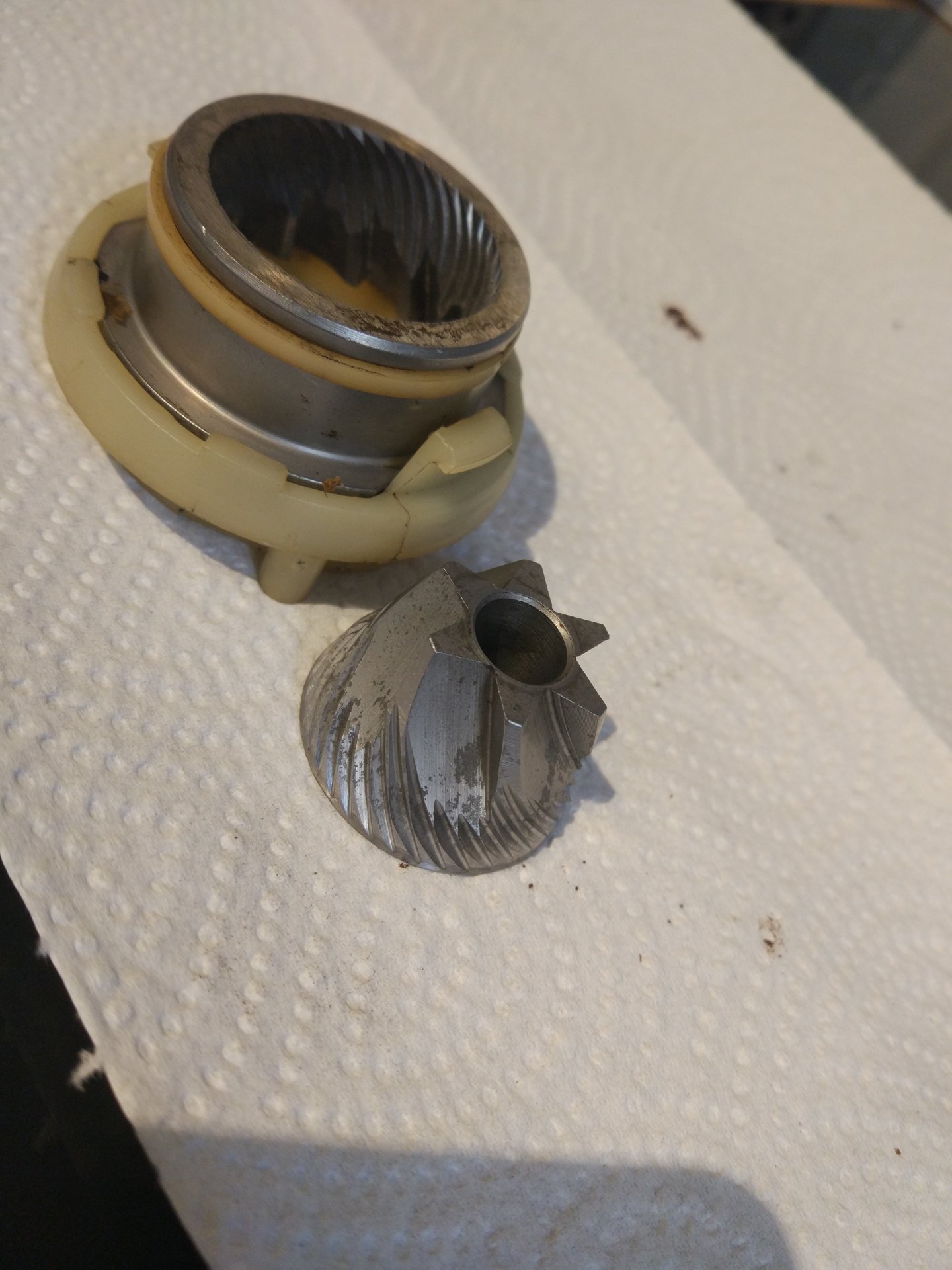

      ich hatte heute das Mahlwerk aber ohne den Dichtring und es waren von der Form Jura Mahlsteine nicht die nach gemachten
      die hatte ich dann eingebaut das ergebnis war gleich nur bei beiden eigendlich zuwenig es läuft ja auch nur kapp 4 sek
