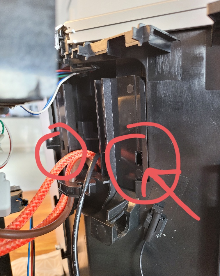

ja, alles richtig. Den Auslaufschieber kann man aus der Front raushebeln/rausklipsen.
Siehe Bilder von Seite 1 -
Dieser Beitrag wurde bereits 1 mal editiert, zuletzt von rex0241 ()
Mhh, genau weiss ich das auch nicht mehr. Der Schieber muss aber raus, damit Du an den Adapter ran kommst.

Warum muss die Front dann ab sein? Die ganzen Display Kabel kann ich aber dran lassen, oder? Ich habe nur unten den Schalter und oben die LED rausgemacht.
