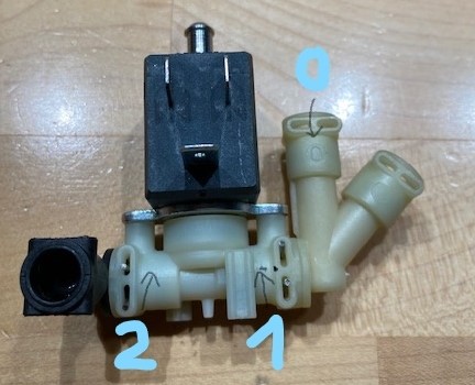

    • Hallo zusammen,
      vielen Dank für Eure Antworten. Ich habe das Ventil nochmal ausgebaut und hier als Foto angehängt. Zur Erklärung (vielleicht hab ich es ja tatsächlich verdreht)
      Die Zahlen finden sich jeweils an den markierten Stellen. Wenn ich nun bei "0" oder dem nicht definierten Eingang reinblase, kommt die Luft am Überdruck raus. Wenn ich am mit Nr 2 markierten schwarzen Ausgang (zur Heißwasserdüse) reinblase, geht nix. Für gewöhnlich sollte das so richtig sein.....
      Ich danke Euch von ganzem Herzen für ne Info

    • Hallo Pusche und an alle anderen Foren Teilnehmer,
      vielen Dank...ich hab es jetzt ausprobiert und den raccord anders auf das Ventil gesetzt - Ergebnis: Da kommt gar nichts mehr durch.
      Jetzt habe ich mir die Bilder im Ersatzteilkatalog vom Ventil genauestens angesehen (Gott sei Dank sind da so viele Bilder hinterlegt!) und festgestellt, dass meine ursprüngliche Montage den Bildern entspricht...
      Ich bin nun echt am Ende mit meinem Latein - ich habe keinerlei Ahnung, warum das Heißwasser / Dampf nicht an der Düse ankommt. Gibts noch andere Ideen?
      Achja, die 1 stellt vermutlich den Einfluß und die 2 den Ausfluß dar?
      Vielen Dank im Voraus
      Dieser Beitrag wurde bereits 1 mal editiert, zuletzt von Espresso-Trinker ()
    • Hallo und einen schönen guten Abend zusammen,
      ich möchte hier ein kurzes update über den Sachverhalt geben (auch auf Pusche´s Vorschlag hin):
      1. Der schwarze Punkt ist auf der Seite mit der "1"
      2. Im Ersatzteilkatalog von Komtra ist das Ventil zusammen mit dem Raccord abgebildet. Auch hier ist die Nr "1" mit dem schwarzen Punkt markiert.
      3. Ich habe das Foto von Komtra mit meinem verglichen - mein Ventil/Raccord sind analog zu dem Foto von Komtra zusammengebaut.
      4. Da die Stromanschlüsse vom Ventil im eingebauten Zustand sichtbar sind, ist folgerichtig der Anschluß "1" auf der rechten Seite, wo das Wasser von der Brühgruppe / Dampferhitzer in das Y-Stück läuft. Demnach ist die 2 der Auslauf zur Heißwasser-/Milchschaumdüse (der schwarze 90 Grad Raccord)
      Ich habe gemäß Pusche´s Aussage den Raccord um 180 Grad verdreht (was dem Foto von Komtra entgegen steht - ich hab es probiert). Das Ergebnis: Es kam überhaupt kein Wasser mehr - auch nicht in die Auffangschale!
      Außerdem habe ich nochmals die Raccords und die Anschlüsse durchgeblasen. Mechanisch ist alles einwandfrei. An der Stelle möchte ich gerne nochmal anmerken, dass ich das Magnetventil im ausgebauten Zustand mit 220 V betätigt habe und sich das Ventil den Ausgang zum Überdruckschlauch schließt, bzw den Wasserdurchlass zur Heißwasserdüse öffnet (ich bin an dieser Stelle nicht sicher, welche der beiden Versionen die richtige Aussage ist).
