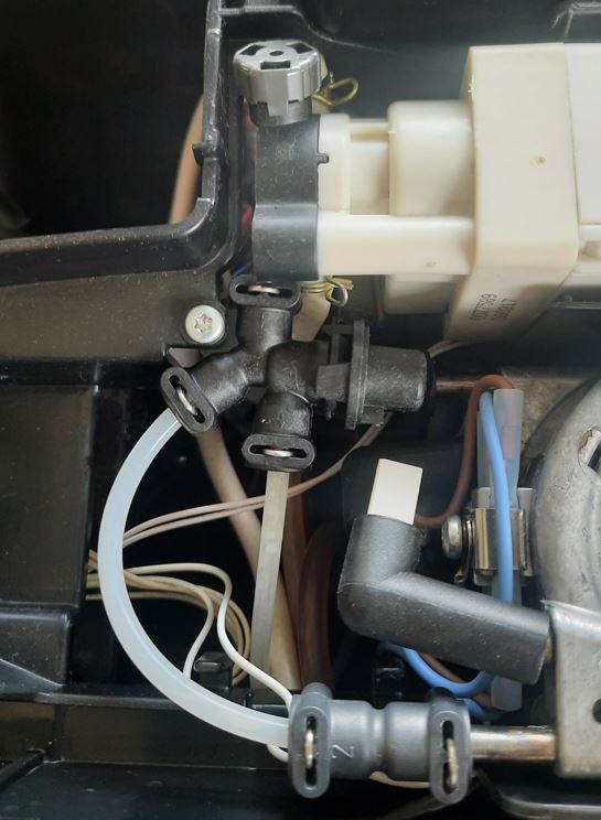

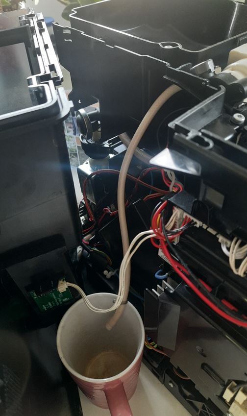

    • Ok,
      anbei Fotos wie ich das getestet habe und wie das Auslaufventil angeschlossen ist. Das Ventil ist eigentlich neu.
      Das Wasser kommt NICHT aus dem weissen Schlauch.
        60,73 kB, 545×744, 160 mal angesehen
        66,82 kB, 504×849, 174 mal angesehen
