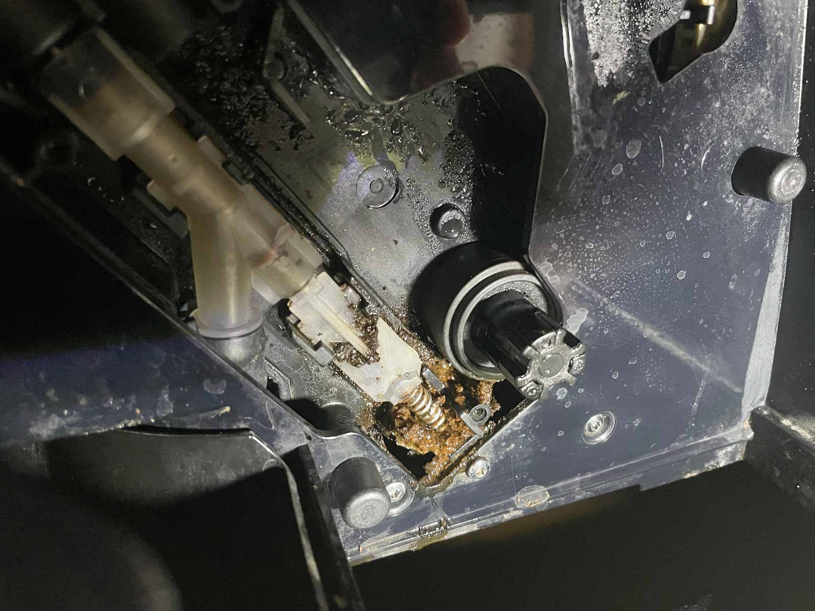

      Hallo und guten Tag,
      ich pflege die Maschine regelmäßig nach Anweisung und mit den Original Melitta Reinigungsmitteln. 1x pro Woche wird die Brühgruppe gründlich eingeweicht, abgespült und getrocknet wieder eingesetzt.
      Um sowenig ist es für mich erklärbar, weshalb ich solch eklige Rückstände in der Maschine sehen musste, nachdem ich dem Geruch folgend die Abdeckung entfernt habe.
      Gründlich und aufwendig gereinigt, habe ich nach nunmehr 2 Wochen kontrolliert nachgesehen: Hier bot sich mir wieder das gleiche Bild (s. Foto)!
      tägliche Trinkmenge: 4 Tassen Latte Macchiato (Kaffeeanteil 115 ml)
      Kaffeesorte: Melitta Dark Roast oder Bella Creme Selektion des Jahres
      Festgestellt habe ich auch, dass bei dem Entfernen der seitlichen Abdeckung (ca. 30 Min. nach dem Kaffeebezug, Spülung und Abschaltung) auf dieser immer noch viele Wassertropfen sind. Der Tresterkuchen in der Auffangschale ist geformt und feucht.
      Normal?

    • Diese Ansammlung von Kaffeeresten ist betriebsüblich, bei dieser Art von Antrieb, für die Brühgruppe.
      Es ist immerhin schon die neueste Version vom Mitnehmer verbaut, ansonsten sammelt sich dahinter auch noch der Dreck. Die kürzlich gemachte Nivona war drei Jahre alt und hatte 4T Bezüge runter, war halt auch etwas dreckig.
      Einen Tod muss man sterben, auch an Kompromissen bei einem Vollautomat. Jeder Hersteller hat seine Problemstellen.
