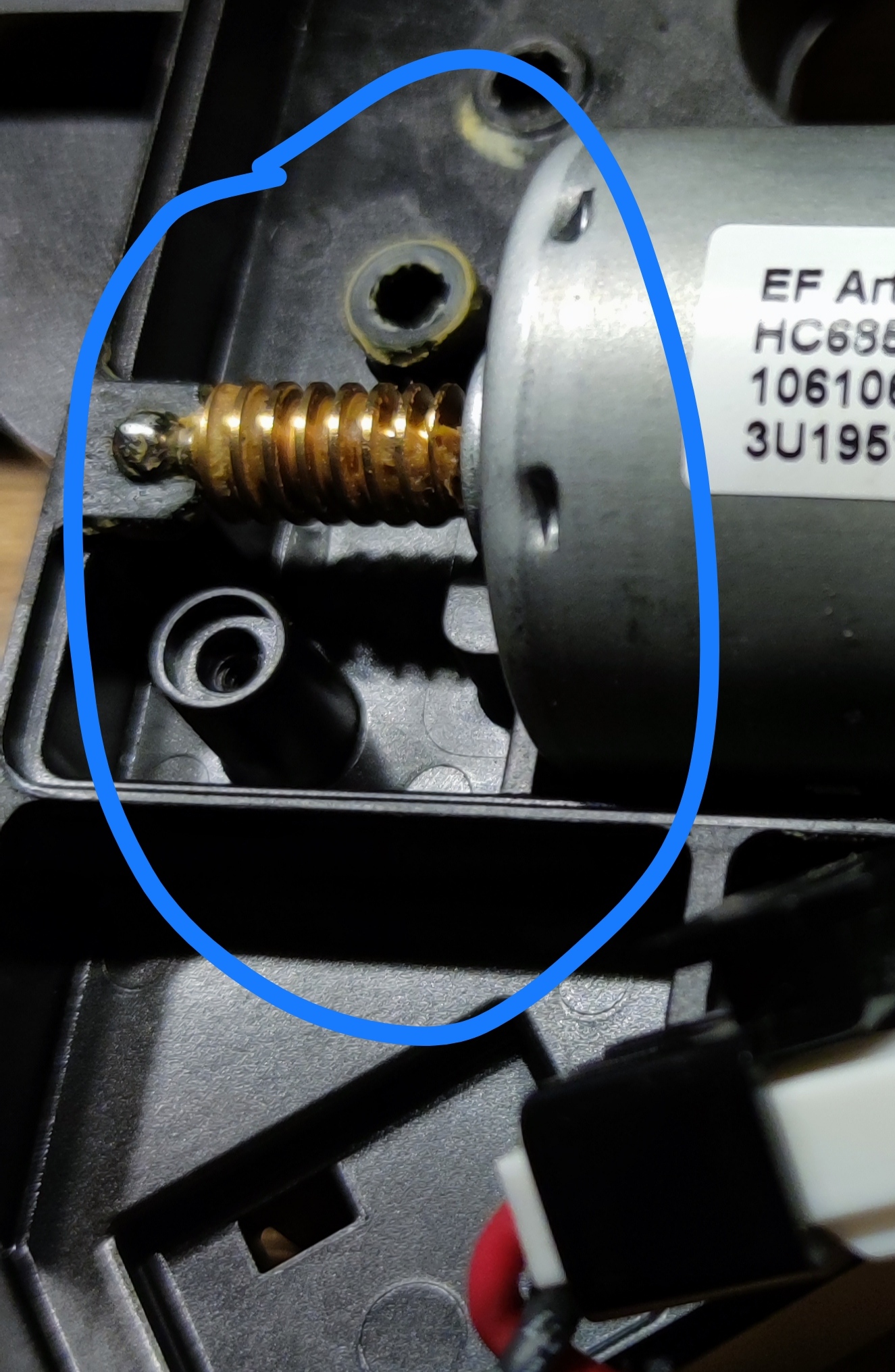

      Guten Tag zusammen,
      seit einigen Wochen bekomme ich die Fehlermeldung 8 angezeigt. Die Brühgruppe hatte ich komplett zerlegt und gereinigt und den Wartungsdeckel des Automaten auch entfernt und alles an Kaffeeresten, was dahinter fest gesessen hat, ausgespült und mit einem Pfeifenreiniger sauber gemacht.
      Leider kommt die Fehlermeldung noch immer und ich muss die Maschine zwei bis dreimal neu starten, damit die Meldung verschwindet.
      Beim Start "quietscht" das Getriebe und alles klingt sehr schwergängig. Hängt das auch noch mit der Grundstellung des Getriebes zusammen? Die Brühgruppe an sich lässt sich problemlos einsetzen und ich weiß aktuell nicht, wo ich noch den Fehler suchen kann.
    • Wahrscheinlich hat sich der Antrieb gefressen.
      Wenn Du das so weiter betreibst, kann es sein dass die Elektronik komplett hopps geht.
      Antrieb raus, Welle an der entsprechenden Stelle, wo es klemmt, leicht abschleifen, alles neu fetten und wieder zusammenbauen.
    • Hat soweit alles funktioniert, das Fett im Getriebe war teilweise richtig ausgehärtet aber der Motor hatte einen leicht "verbrannten" Geruch. Selbst nach der Reinigung und einem Test bewegte sich alles nur minimal. Ich werde jetzt das ganze Getriebe ersetzen. Es war auch ziemlich erschreckend, was sich an Kaffee überall fest gesetzt hatte.

    • Danke für deine Hilfe. Ich habe das Getriebe jetzt einmal so geöffnet und mit dem Mikroschalter getestet, ob der Motor läuft. Das geht schon einmal. An das Abschleifen mache ich mich morgen. Dazu eine Frage noch, wie leichtgängig muss das ganze Konstrukt sein? Ohne Wiederstand und Kraftaufwand?

      Ich hab gerade eine 768 von 2017 hier, bei der hatte sich auch die Welle an der Außenseite vom Gehäuse gefressen.
      Ist jetzt anscheinend Standard bei den neueren Antrieben mit der Messingbuchse.
      Die 838 eine Woche vorher hatte genau dasselbe. Auch von 2017.
      Aber der Arbeitsaufwand ist ja überschaubar. Anstatt die Welle abzuschleifen, geh ich kurz mit dem Dremel in die Buchse rein. Dauert keine 30 Sekunden.

      Es ist einfach ärgerlich, dass Nivona bzw deren Zulieferer die Kunststoffmischung geändert hat, dass er quillt. Wenn ich an die alte 700er Serie oder baugleiche Bosch/Siemens denke, da ist nichts gequollen. Kann aber auch am Aufbau liegen, bei den alten Kisten war eine Alu Platte und weniger die Möglichkeit, dass feuchte Kaffeereste sich dort gesammelt haben. Die neuen Antriebe habe eine Formdichtung und eine Kondensationskammer angebaut bekommen. Kaffee enthält nunmal eine gewisse Säure, die den Kunststoff angreift/quillen lässt.

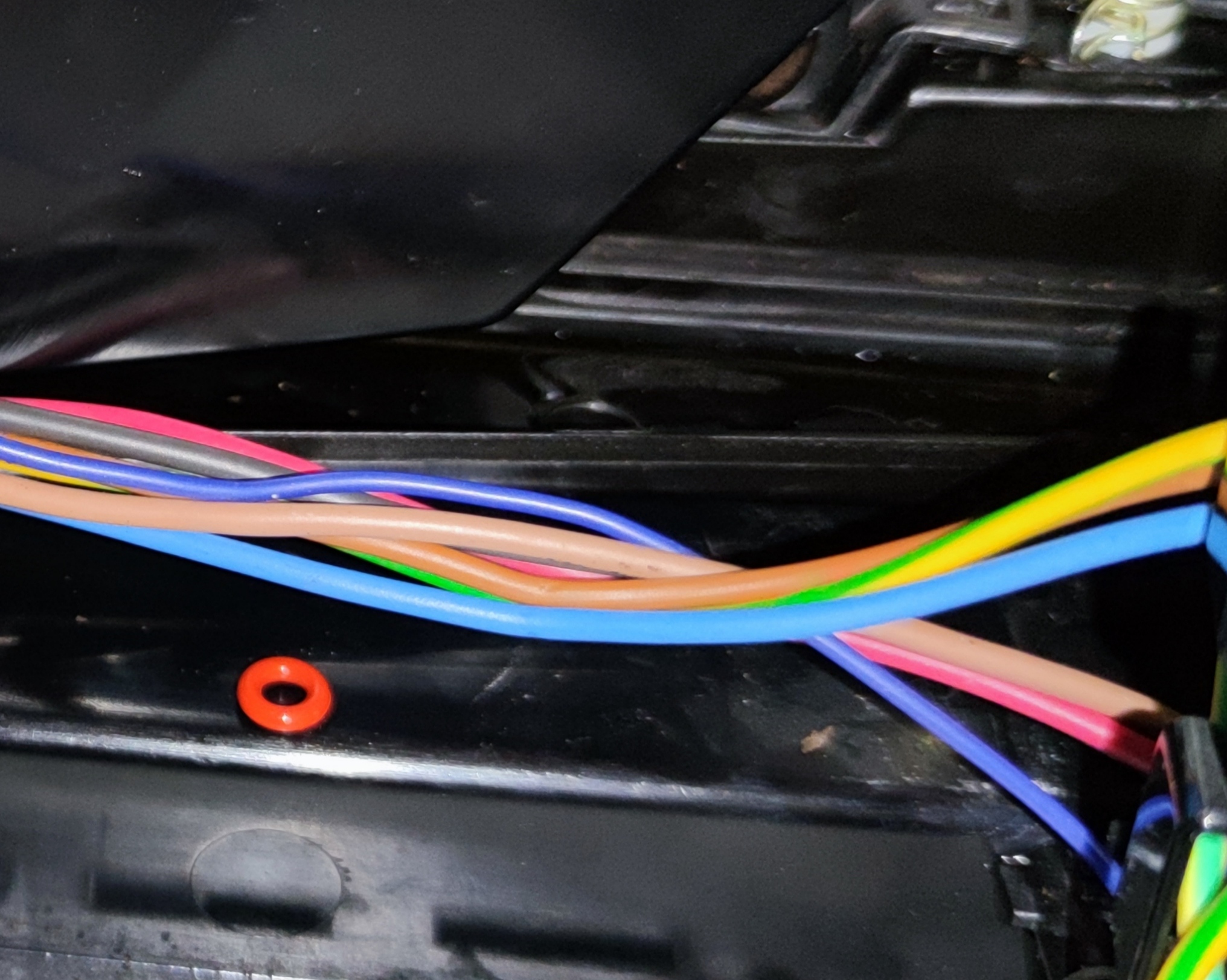

    • So, abgeschliffen, gefettet und was soll ich sagen, meinen Kaffee habe ich auch bekommen. :) Nun gibt es zwei neue Probleme.
      Im Brühkolben liegen kleine Reste von gemahlenen Kaffee und unter der Maschine kam etwas Wasser raus.
      Normalerweise mache ich von allen Sachen Fotos und setze dann wieder zusammen aber ich habe jetzt beim Seitenteil entfernen gesehen, dass in der Nähe des Antriebs ein Dichtring lag, kann aber nicht zuordnen, wo ich den abgemacht haben könnte. :_/
      Hat jemand einen Hinweis für mich?

    • Die Dichtung gehörte zum FEP Schlauch, jetzt kommt auch kein Wasser mehr.
