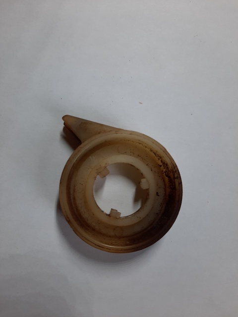

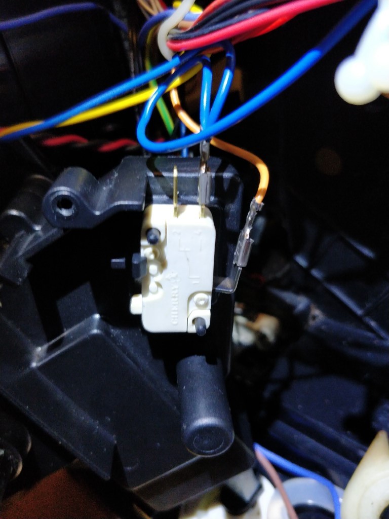

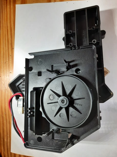

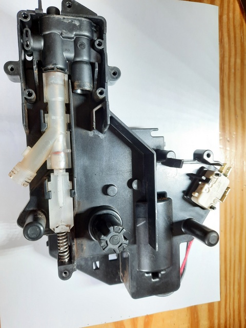

    • Hallo, ich hab jetzt meine Maschine zerlegt und den Antrieb ausgebaut. Außer dass der Mitnehmer total verdreckt (Pfui Teufel) ist weist der Antrieb für mich keine sichtbaren Schäden auf. Kannst du oder sonst jemand mir sagen was ich jetzt an Ersatzteilen bestellen soll?
      Also "zerstört" sieht nix aus! Hab mir ja schon überlegt einen neuen Antrieb zu bestellen, aber lt. Ausführungen vom KOMTRA passt der nur bedingt auf Melitta-Maschinen! Hab mal drei Fotos angehängt, ich hoffe du/ihr könnt damit was anfangen!

    • Hmm, das wundert mich jetzt. Normalerweise ist wenn es knallt der Mitnehmer hin.
      Fahr den Antrieb in Grundstellung und bau alles zusammen. Anleitung für Grundstellung gibt es unter Anleitung von Nutzern.
      Ist die Halterung vom Mikroschalter fest oder wackelt da was?

      Wenn der Schalter beim Betätigen mit dem Finger funktioniert, ist es eigentlich unwahrscheinlich, dass er defekt ist.

      die Ersatzteile sind eingebaut, aber leider zeigt das Display nach wie vor an "Brüheinheit einsetzen"! Hab die dann wieder raus und mal den Mikroschalter betätigt - keine Reaktion! Hätte da nicht wenigstens was passieren müssen? Bin jetzt total frustriert! Liegt es doch an der Brüheinheit? Soll ich die nochmal auseinandernehmen? Du schreibst weiter oben, dass man die vor Einbau "durchbewegen" soll! Da ist doch alles starr!

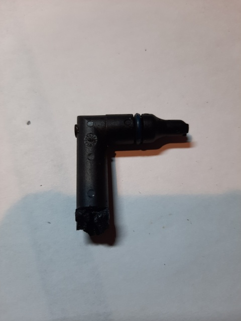

    • Also, hab den Mikroschalter jetzt richtig angeschlossen! Maschine ohne Brüheinheit eingeschaltet, Antrieb hat sich gut angehört, dann die Brüheinheit rein, verriegelt, Antrieb stottert, ächzt und kracht! Brüheinheit wieder raus, ging verdammt schwer und dann lag in der Auffangschale das Ventil (siehe Foto) abgebrochen. Ich weiß jetzt nicht, ob ich das beim Herausziehen war oder wie vor 4 Monaten, da lag das Teil auch in der Auffangschale ohne dass die Maschine vorher gesponnen hatte!

      Ohne Brüheinheit sehe ich die Nasen vom Mitnehmer, die zeigen nach links. Das stimmt doch auch nicht!

    • Nasen links ist falsch. Wahrscheinlich Mitnehmer falsch eingebaut.
      Auf dem Foto, welches Du verlinkt hattest, ist die richtige Einbaustellung.
      Der Einlaufwinkel ist definitiv hin. Warum der jetzt gebrochen ist, keine Ahnung. Aber das kommt durchaus gelegentlich mal vor.

    • Ok! Dann brauch ich jetzt einen neuen Einlaufwinkel. Wieso die Nasen jetzt nach links zeigen versteh ich nicht, weil ich mir 100% sicher bin den Mitnehmer richtig eingelegt zu haben.
