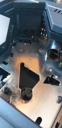

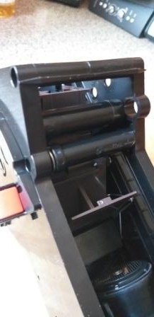

      Ich hab 2 Bilder gemacht. Hab jetzt gesehen, daß der Griff-Entriegelungsknopf mit dem federbelasteten schwarzen Zylinder verbunden ist. Ich nehme nun an, daß für diesen Zylinder eine Erhöhung auf der Blechplatte sein müßte, um ihn beim Einsetzen hochzudrücken, damit der Griff entsperrt wird, und man ihn nach rechts zum Verriegeln drehen kann.
      definitiv ist bei meiner Maschine dafür keine Erhöhung da.
      Die BE läßt sich aber jedenfalls ohne Verkanten einsetzen.
      Frage:
      - sind die beiden anderen Verriegelungs-Punkte (an der alten BE waren es 3) dann quasi entfallen?
      - hat schon mal jemand eine "Erhöhung" nachträglich reingebastelt?
      für dieses Vorhaben wäre ich dankbar für ein Bild mit einer solchen "Noppe".

      die zwei Nasen auf der Blechplatte sind nicht das Problem!
      Da könnte man entweder zwei kleine Schrauben an richtiger
      Stelle einschrauben und die Schraubenköpfe das Drücken
      übernehmen lassen - aber das geht auch so in dem man
      die Tropfschale rausläßt und vom vorne in das Gerät greift
      (STROM ABER AUS!!! da dabei evtl. SOFORT der Antrieb
      die Brüheinheit verfährt - heißt Quetschung oder Finger AB)
      die Hülse nach rechts schiebt und den Griff umlegt.
      ABER: Wenn die Brüheinheit so einmal drin ist, bekommst
      Du sie NIE WIEDER regulär raus, da sich hinten der Aluwinkel
      in die für die V4 Brüheinheit zu kleine Aussparung reinpresst,
      aber sich nicht mehr rausziehen läßt da er sich dahinter
      verkantet.

      • der Tip von BlackSheep, den Griff von innen bei entnommener Tropfschale zu entriegeln, funktioniert ohne Fingerverrenkungen, und man kann die BE anschließend wie vorgesehen verriegeln.
      • Die Maschine funktioniert mit der neuen BE.
      • die BE läßt sich problemlos nach dem Betrieb wieder entnehmen; habe bisher keine Verklemmungen beobachtet.
