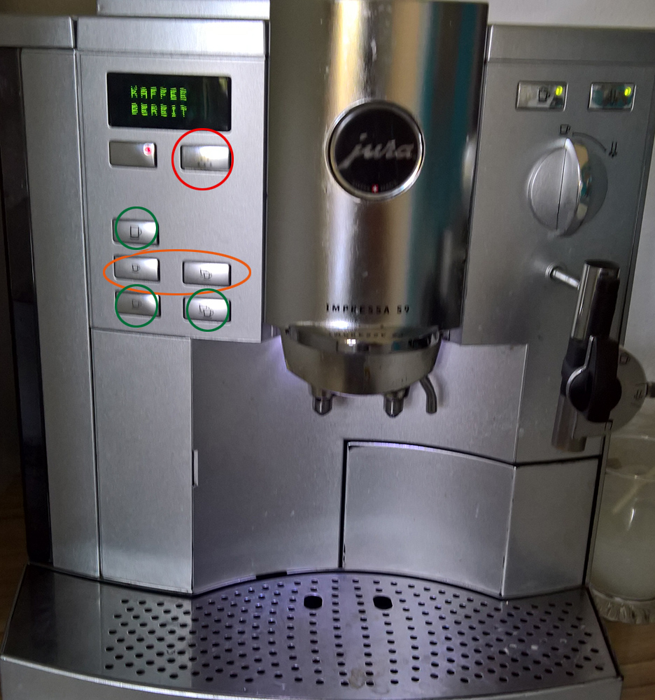

Guten Morgen zusammen,
bei meiner gebraucht gekauften Impressa S9 landen Espresso, doppelter Espresso & das Wasser bei Gerät spülen im Wasserauffangbehälter, m.E. sogar als gebrühter Kaffee.
Kaffee Spezial & Grosser Kaffee kommen normal zum Auslauf raus. Hab schon gerade gereinigt und lass es jetzt abkühlen für die Entkalkung.
Aber: muss ich das Brühgruppen-Revisionsset schonmal bestellen oder gibts erstmal was einfaches wie Auslaufventil revidieren was ich vorher probieren kann?
