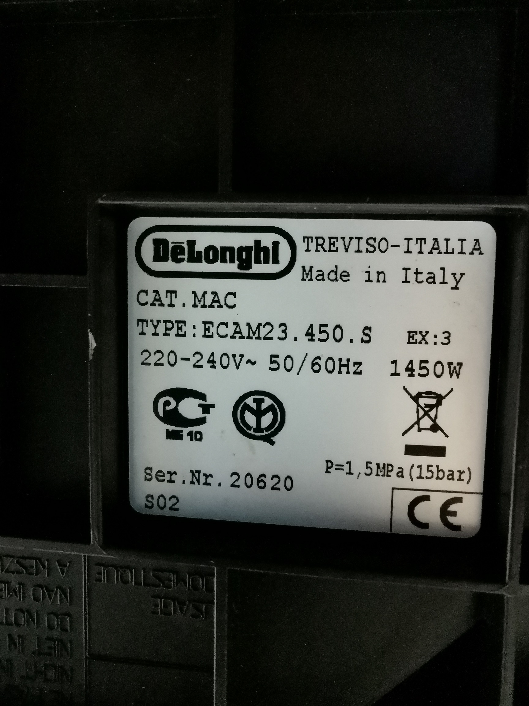

      Hersteller: DeLonghi | Typ-/Modell: ECAM 23.450.S EX-3 - Cappuccino | ca. Baujahr: 2012

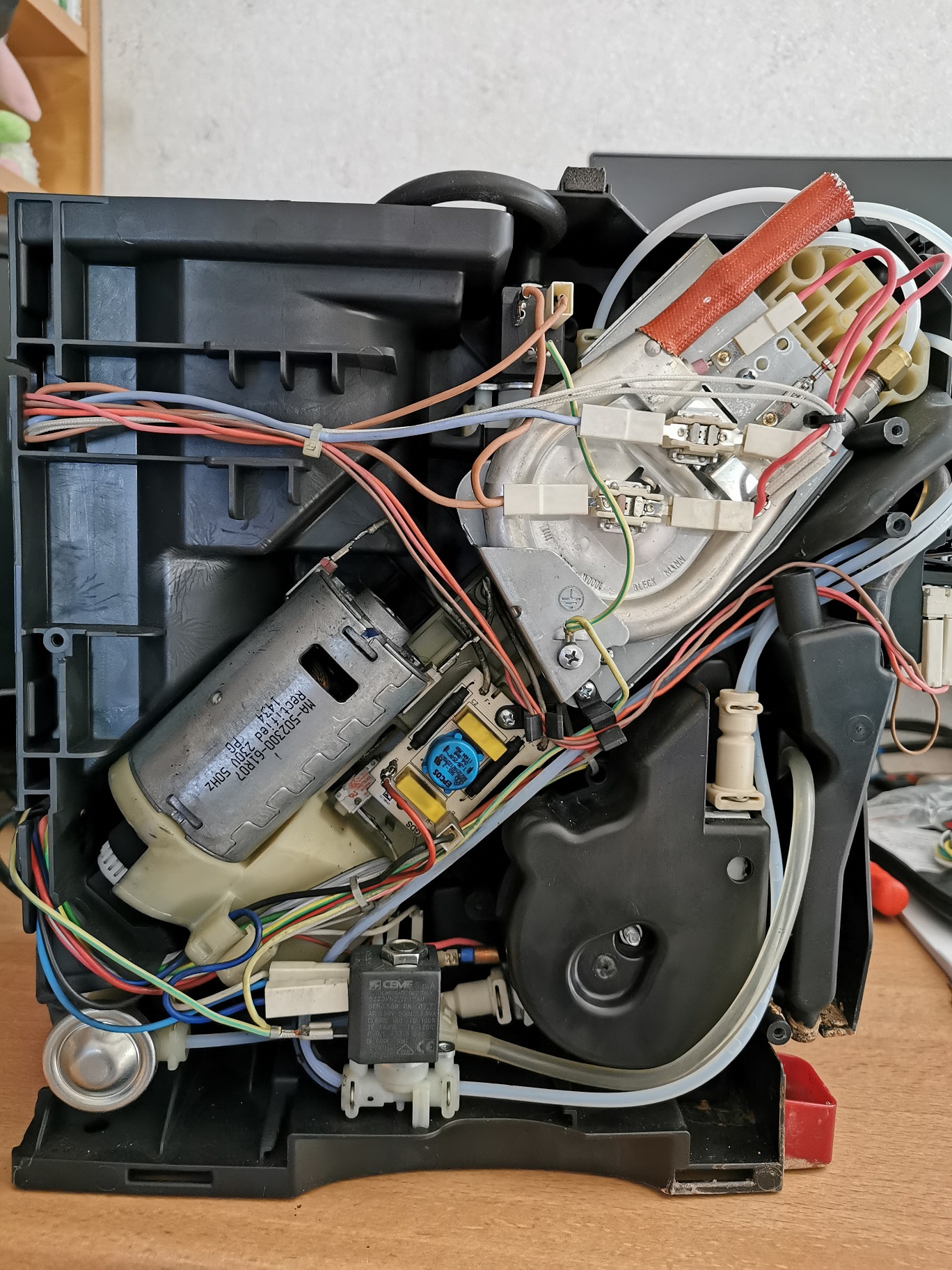

      Die beiden Magnetventile fürs Heißwasser kann mann ja per Testmodus einzeln anfahren.
      Beide haben das normale klacken gebracht beim schalten.
      Sicherheitshalber habe ich den Zuführungsschlauch abgebaut und bei geschalteten Ventilen durchgeblasen (falls verstopft) - es ist freier Durchgang vorhanden.
      Meine Vermutung ist, das ein Heizelement oder dazugehöriges Kontrollelement defekt ist.
      Aber wo und wie ich das herausfinde, weiß ich nicht.
