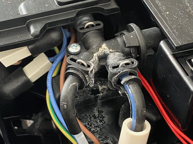

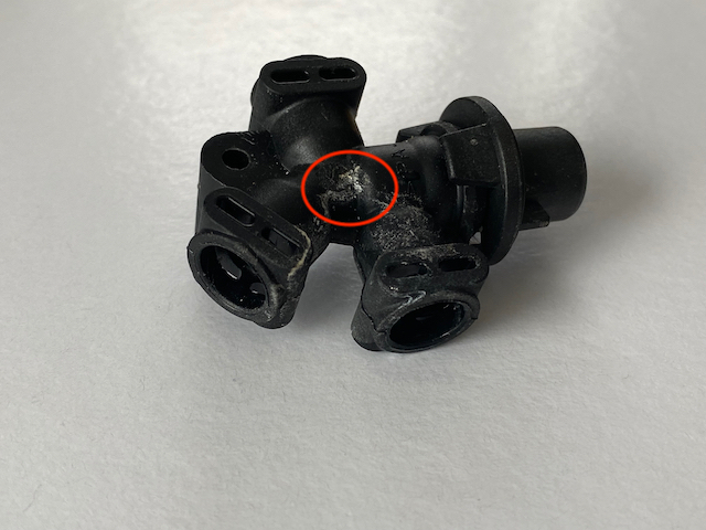

Moin,
seit 2 Jahren und 1,5 Monaten besitzen wir die Melitta Barista. Daher ist mit Garantie Essig. Nun sind 2 Fehler aufgetreten:
1.):
Beziehe ich einen Kaffee läuft oben links vorne aus den beiden Schlitzen Wasser herunter, läuft am Ein/Aus-Schalter vorbei unter das Gehäuse und sammelt sich dort. Oben aus dem Gerät, da wo man die Tassen abstellen kann, dampft es heraus und es sammelt sich auffällig viel Schwitzwasser.
Nach dem Bezug eines Latte oder Cappo "gluckert" die Maschine sehr laut, ähnlich als ob eine normale Kaffeemaschine gerade brüht. Das Geräusch kommt von oben aus dem Gehäuse, da wo sich auch das Schwitzwasser sammelt.
2.):
Die Kaffeemengen stimmen nicht mehr. Bei einem normalen 200ml Kaffee sind nur knapp 170ml in der Tasse. Hat dieser Fehler mit dem o.a. Problem zu tun?
Was ist die Ursache für den Fehler?
