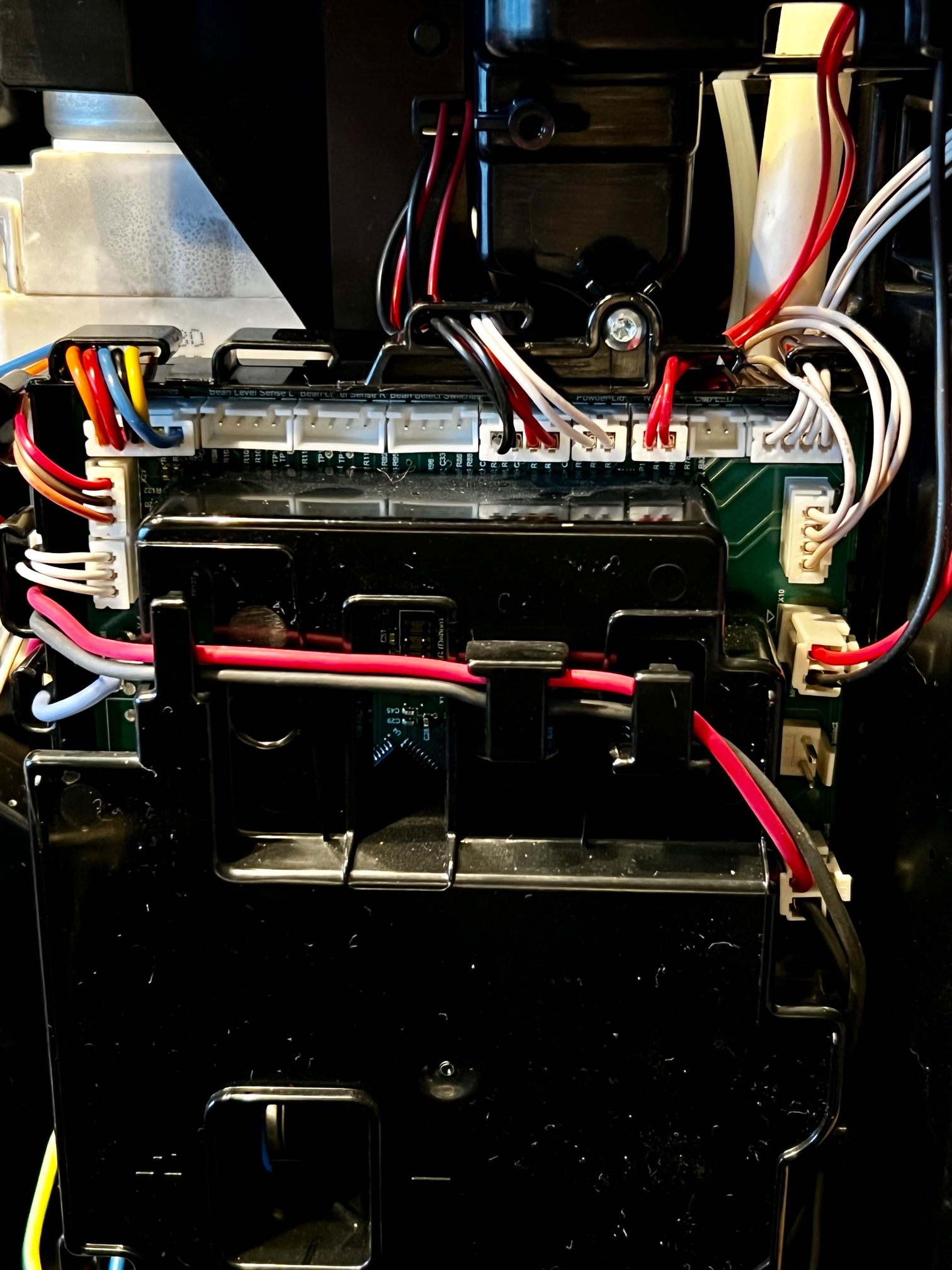

      ich habe das Mahlwerk und das Drainageventil gewechselt und dabei eine Menge Stecker lösen müssen.
      Nach dem Zusammenbau wird man nach einem ungewöhnlich langen "Guten Tag" von Melitta möchte die Maschine das das "System füllen" . Es tut sich allerdings gar nichts. Dann bittet das Gerät den Wassertank zu füllen, obwohl dieser bereits randvoll ist.
      Setzt man den Wassertank ab, registriert das Gerät dies. Setzt man den Wassertank wieder auf und bestätigt dies, so wird man erneut aufgefordert, den Wassertank zu befüllen.
      Was könnte da nicht in Ordnung sein? ein nicht ganz aufgesetzter Stecker (Welcher?) oder "mehr"?
    • Moin zusammen.
      Ich habe das selbe Problem.
      Habe gestern bei unserer Barista T das Drainageventil ausgetauscht, wie auch die Wassertankaufnahme.
      Nach dem ersten Start begrüßt sie einen wie gewohnt mit einem „Guten Tag“ und macht 3x ein Geräusch. Nachdem gut 10 Sekunden nix passiert, steht im Display „System füllen“, aber es passiert nix. Weitere Sekunden später soll man den Wassertank füllen. Dieser ist aber voll.
      Habe mehrmals die Verkabelung überprüft, finde da aber keinen Fehler.
      Hat einer eine Idee ?

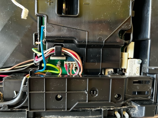

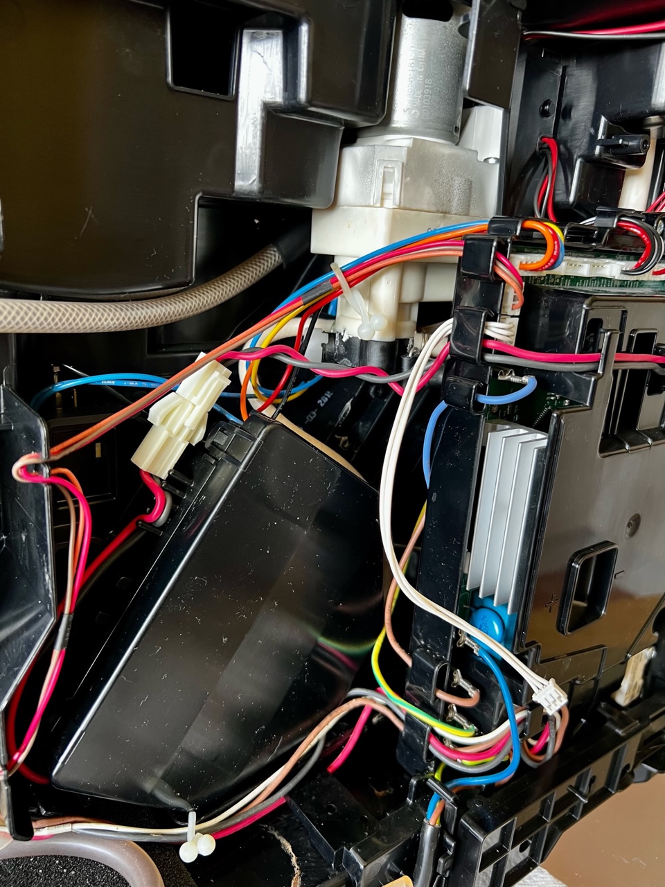

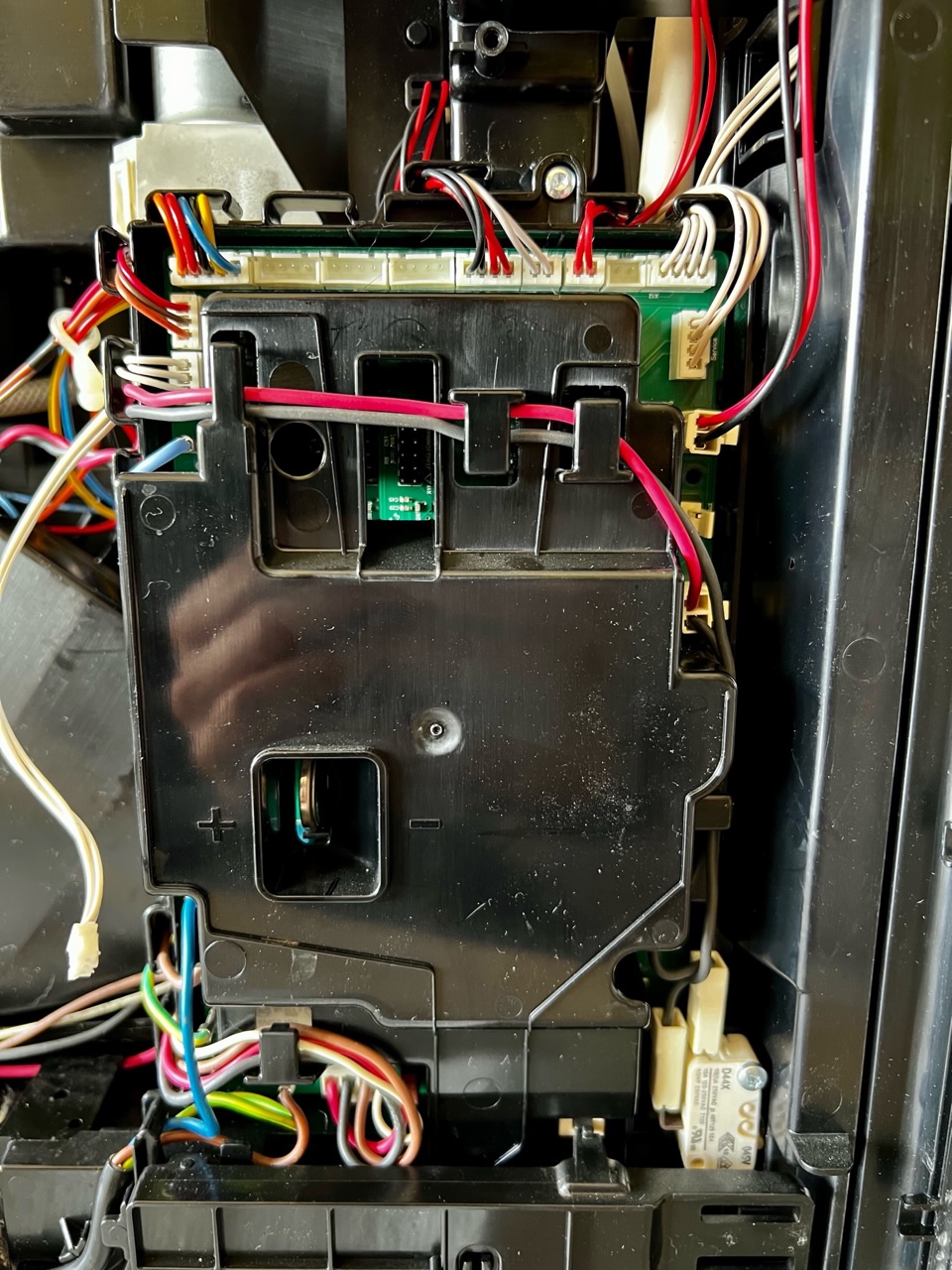

    • @sb_NUE
      Welchen meinst du ?
      Im Anhang nochmal bessere Fotos

    • Bitte schildere Dein Problem selber und möglichst exakt.
      Wir wollen jetzt nicht von Anfang an den ganzen Thread
      lesen um zu wissen was Du meinst.
      Auch was Du schon an dem Gerät gemacht hast oder nicht.
    • Start des Automaten, Wassertank einsetzen und füllen. Dann passiert eine Weile nichts und er schreibt Wassertank füllen mit ok bestätigen.
      Steker sitzen alle, ich gucke moren mal nach ob ein Traic auf der Platine durch ist.
      Wie gesagt anfangs der gleich Fehler wie beim Themenstart, wollte nicht extra einen neuen Block oder ein neues Thema starten
