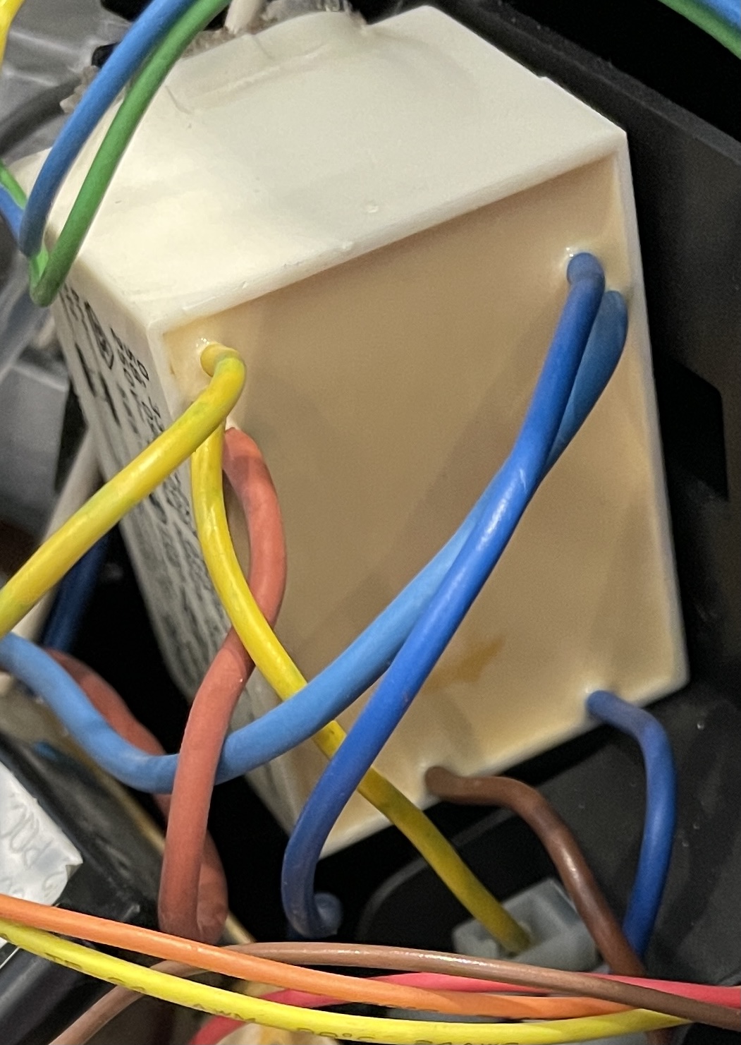

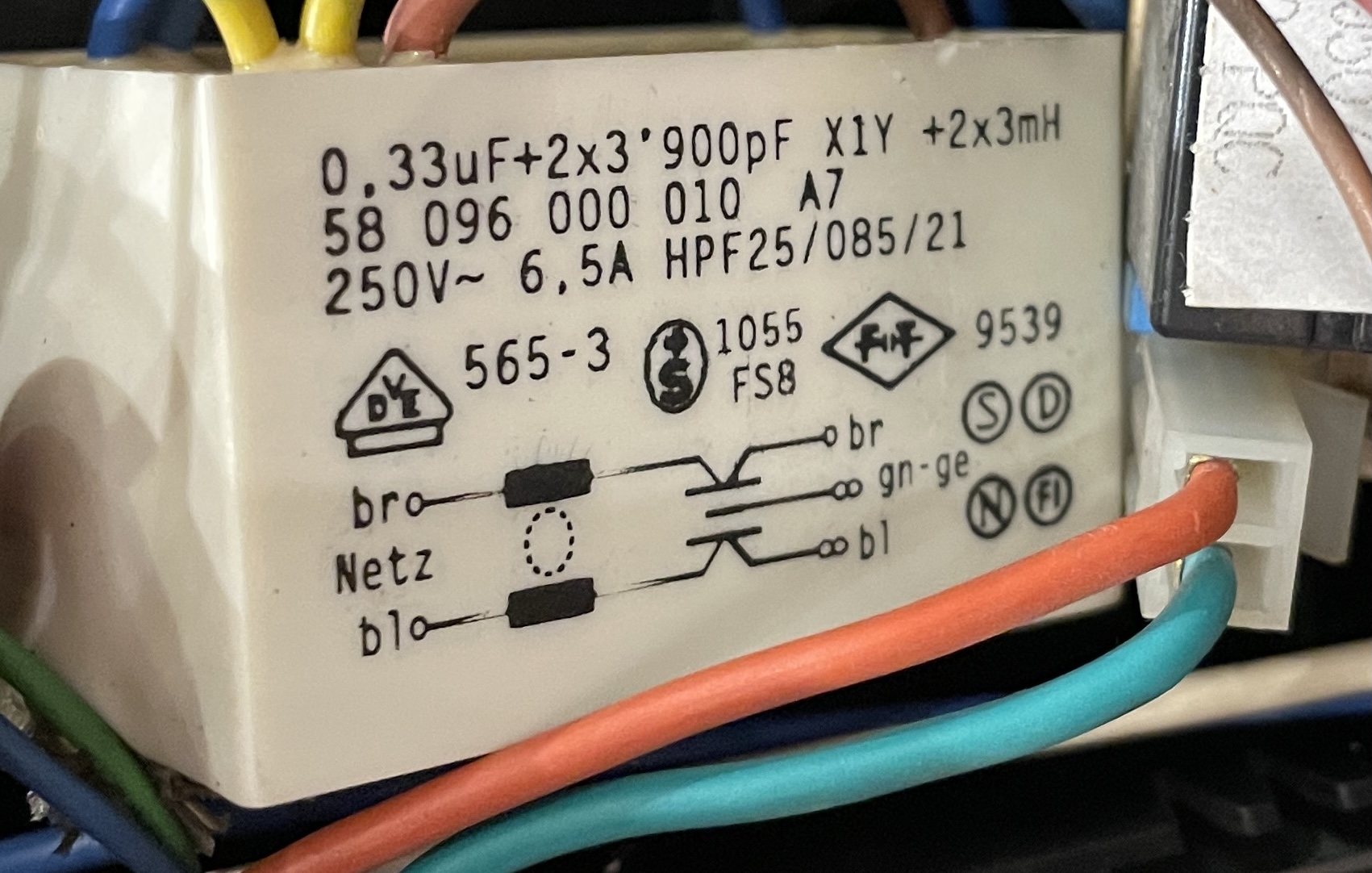

wie im Titel ersichtlich ist mir der Entstörfilter / Netzfilter an meiner geliebten Impressa um die Ohren geflogen.
Ich suche deshalb ein passendes Ersatzteil.
Hier auf der Seite wird zwar der passende Entstörfilter angezeigt ist jedoch nicht mehr lieferbar.
Könnt ihr mir eine passende Alternative aufzeigen damit ich meinen Kaffeevollautomat wieder zu m laufen bekomme?
Wäre klasse!
