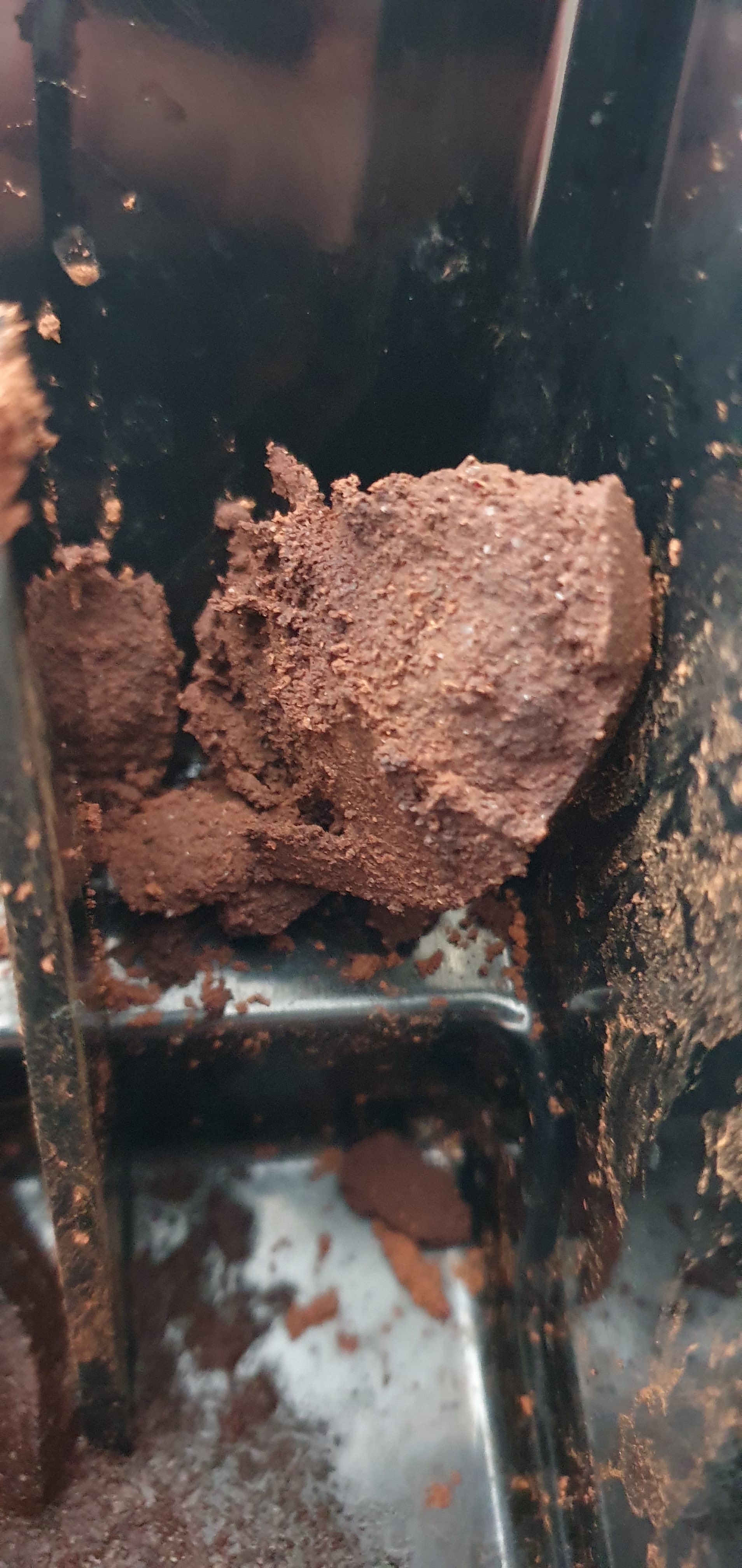

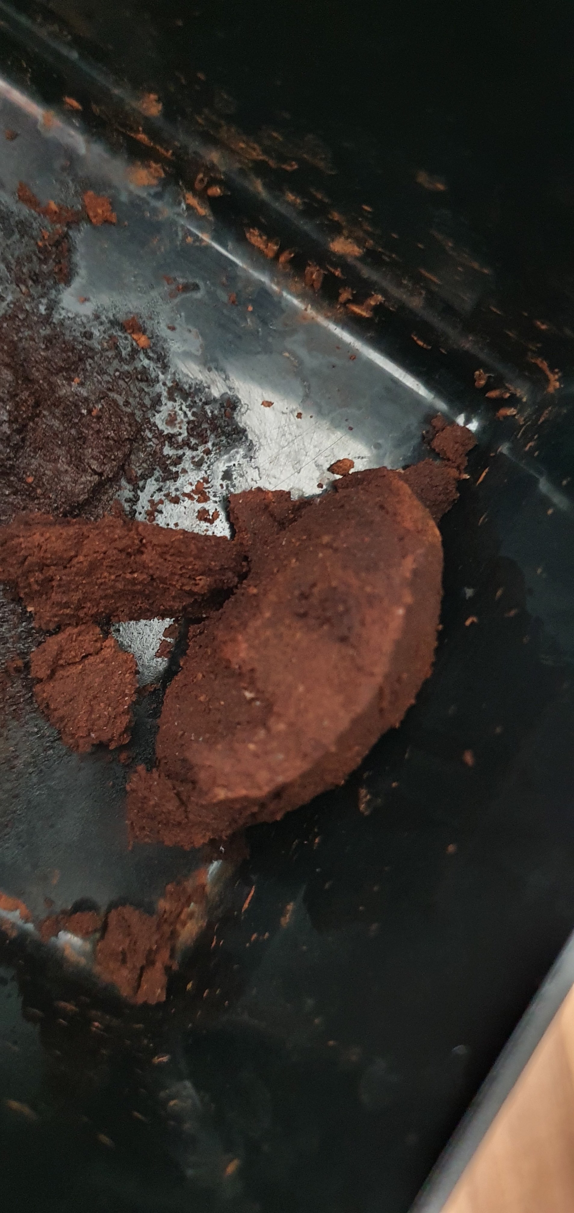

      unsere Magnifica S bringt nach Demontage und Wiedereinbau des Mahlwerks entweder die Fehlermeldung, dass der Mahlgrad zu fein ist oder dass zu viel Kaffee verwendet wurde. Manchmal funktioniert sie auch, teilweise richtig, teilweise tröpfelt der Kaffee nur.
      Gefühlt habe ich alle möglichen Positionen des Mahlwerks ausprobiert und die Maschine verhält sich immer anders, aber selten korrekt. Der Kaffeerest hat nicht die gewohnte Form (siehe Fotos).
      Ich spiele mit dem Gedanken mir ein neues Mahlwerk zu kaufen, obwohl das alte vermutlich nur nicht richtig eingestellt ist. Aber könnte das Problem noch andere Ursachen haben?

    • Das ist viel zu fein gemahlen. Da musst du beim Mahlwerk einen Fehler gemacht haben.
