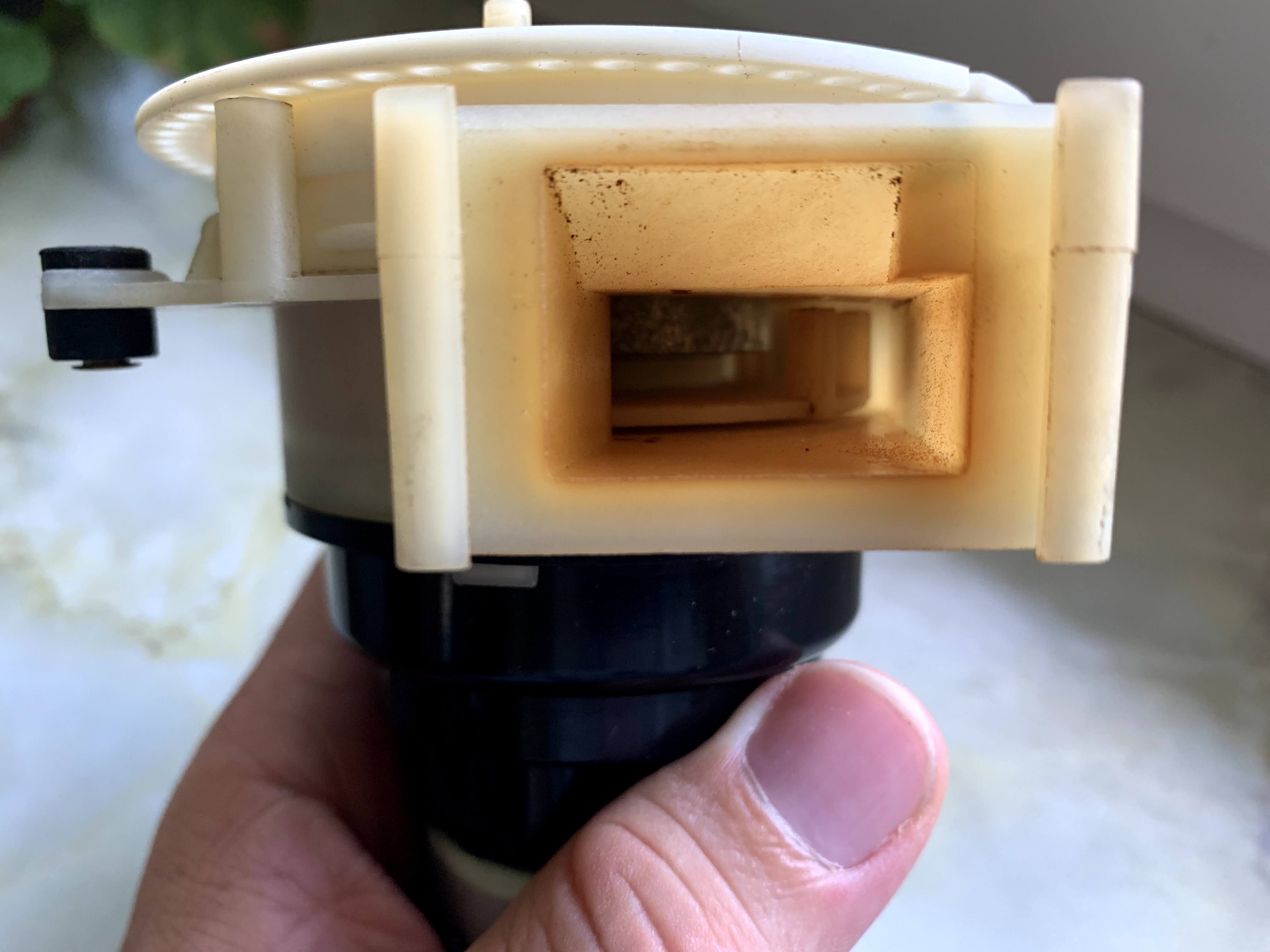

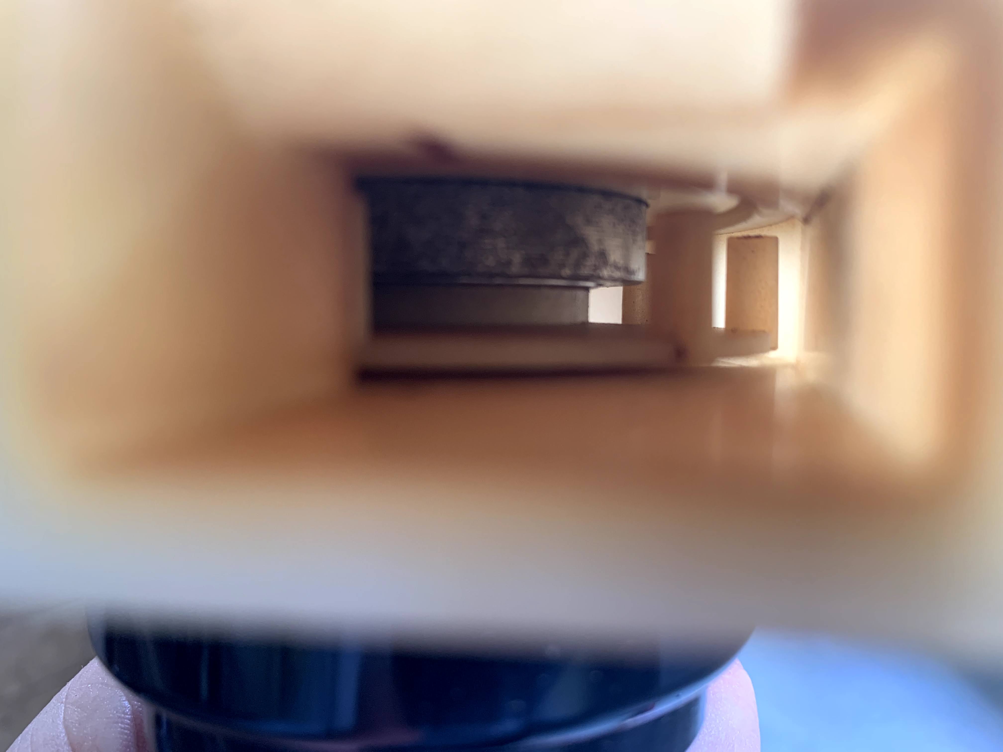

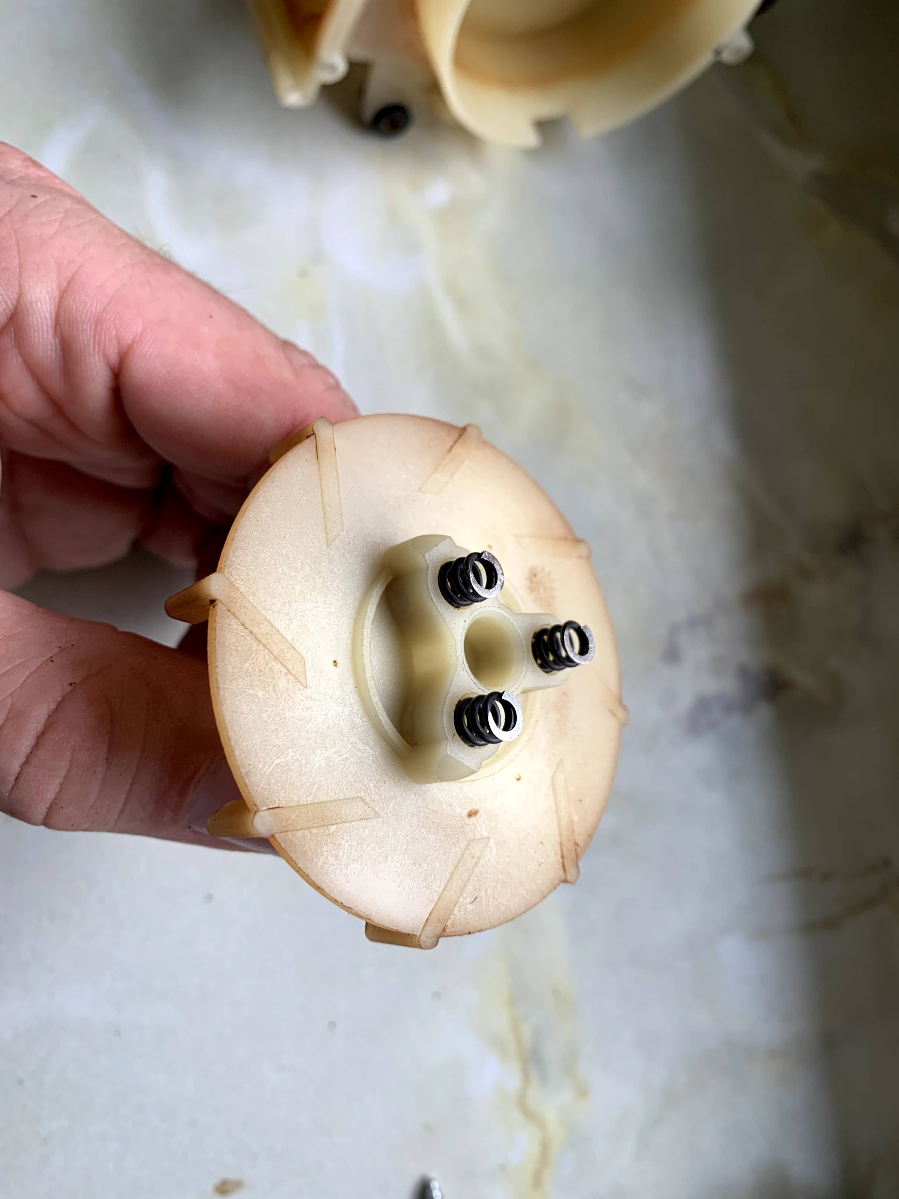

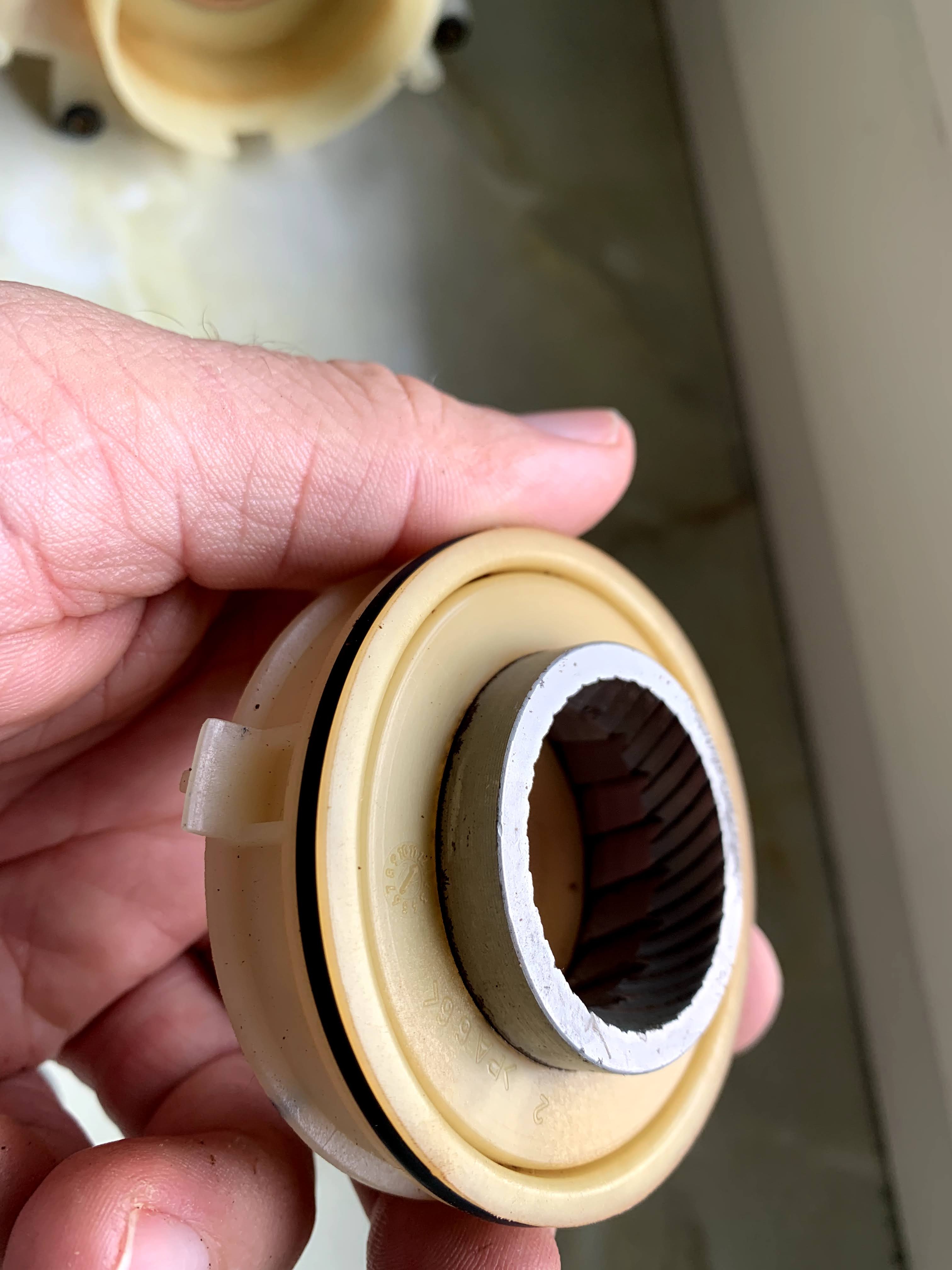

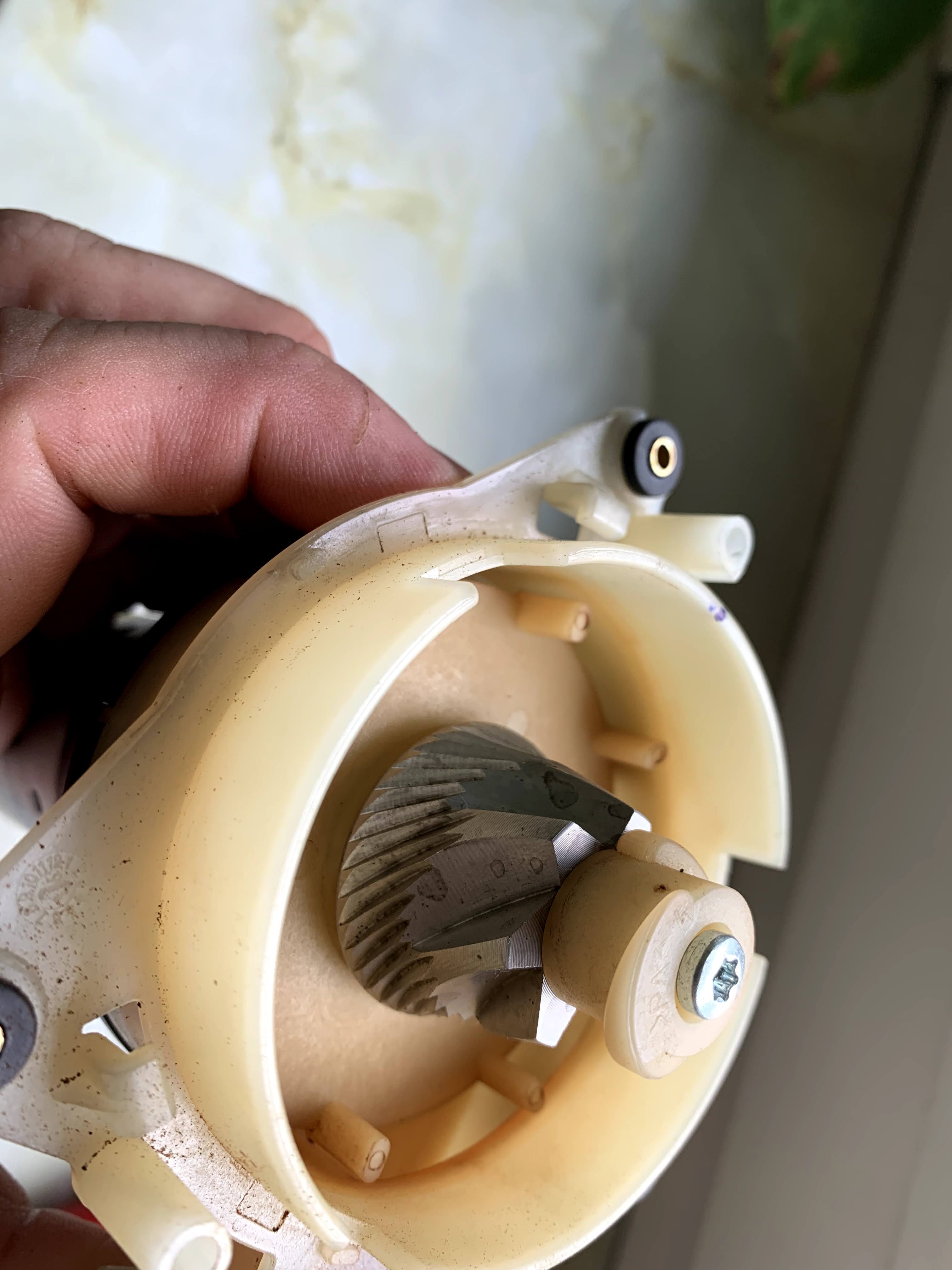

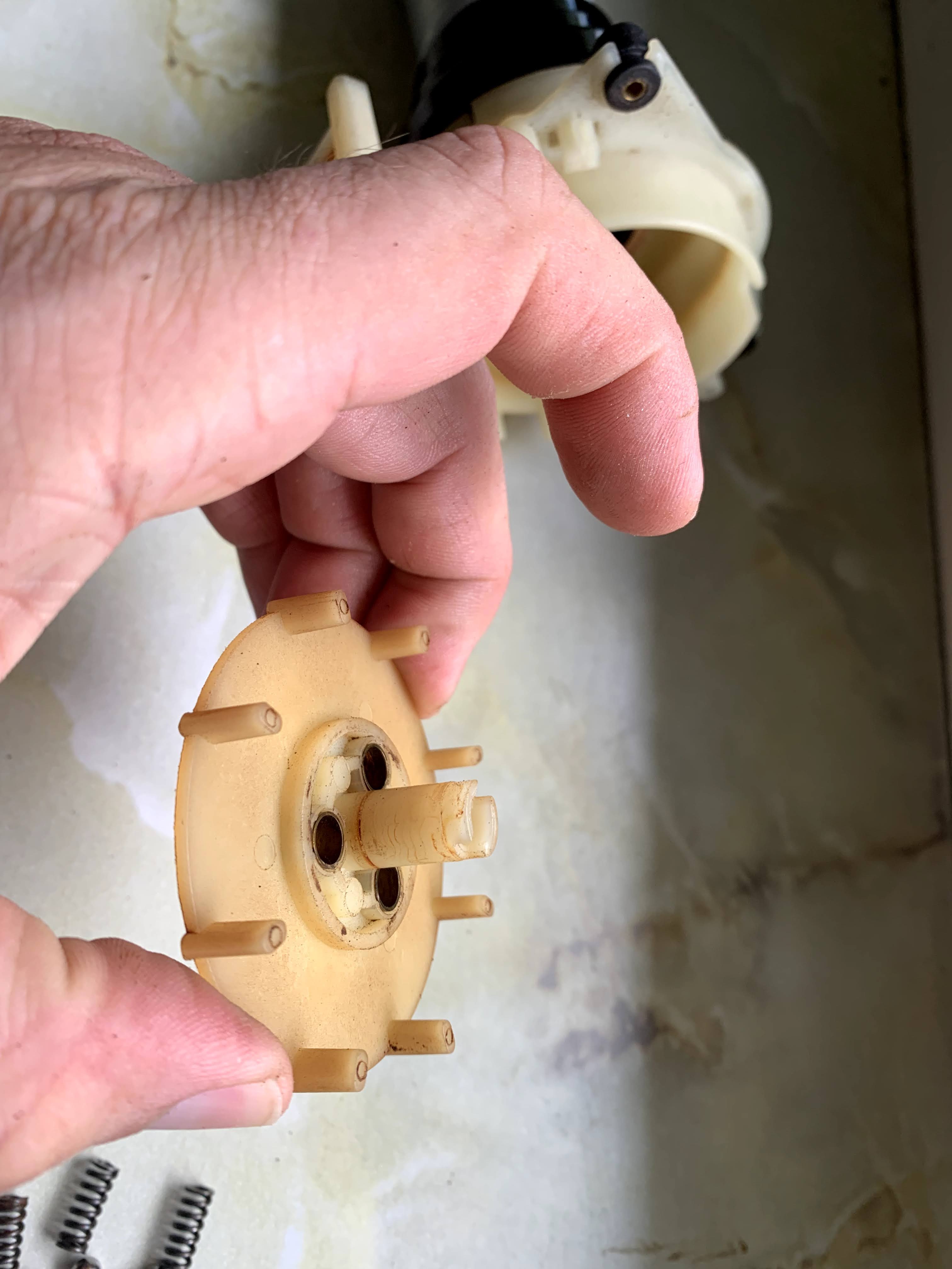

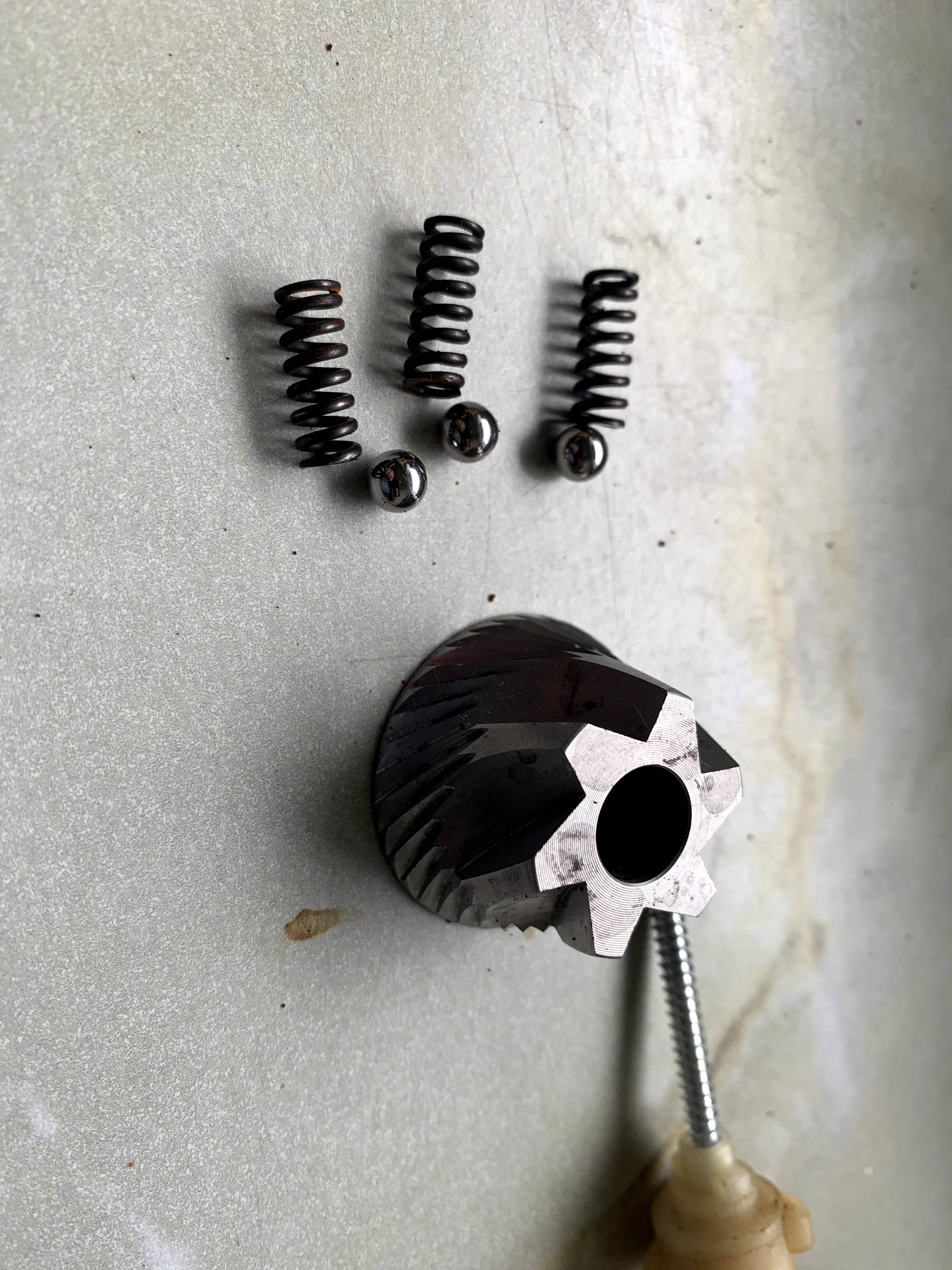

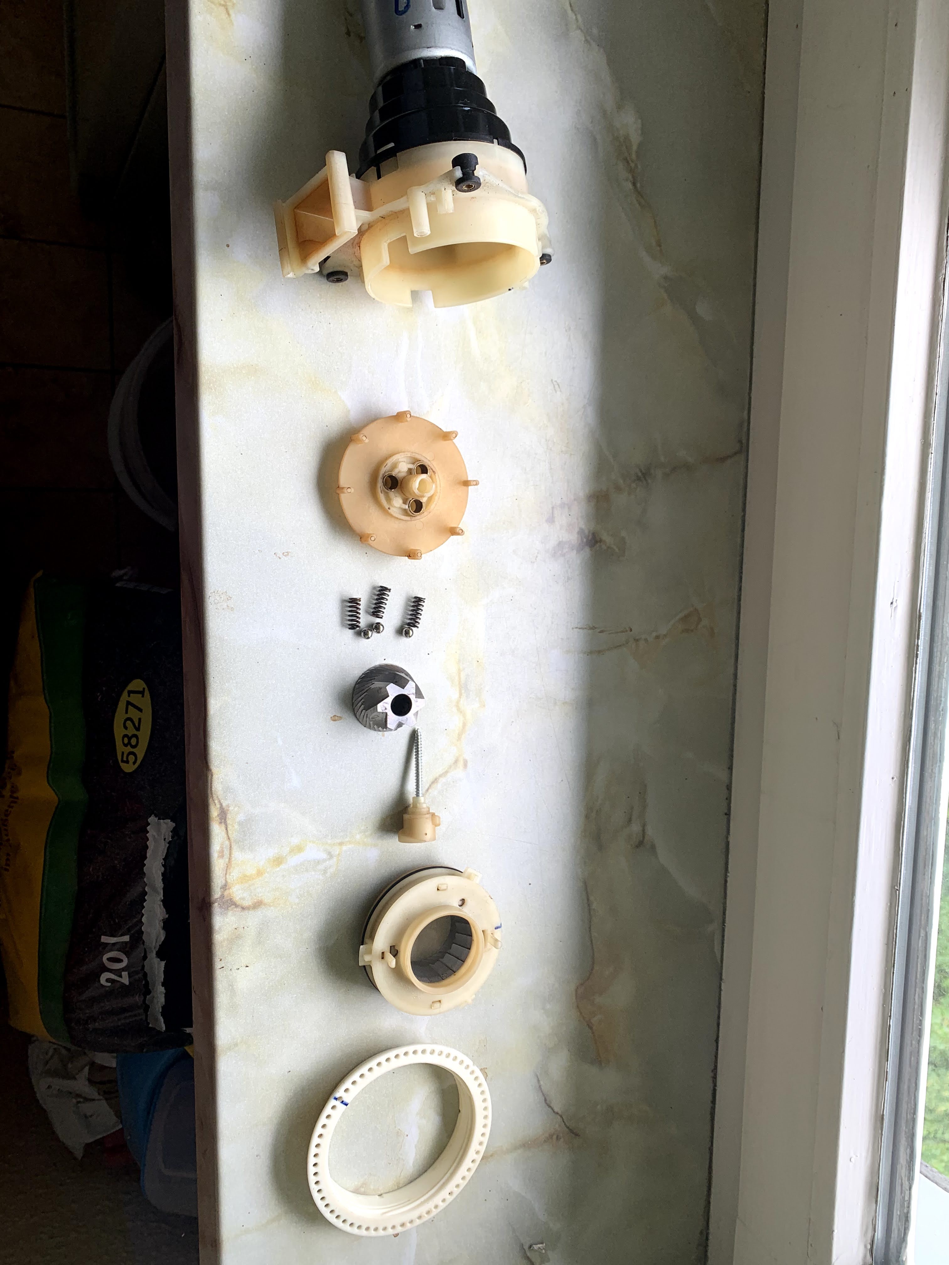

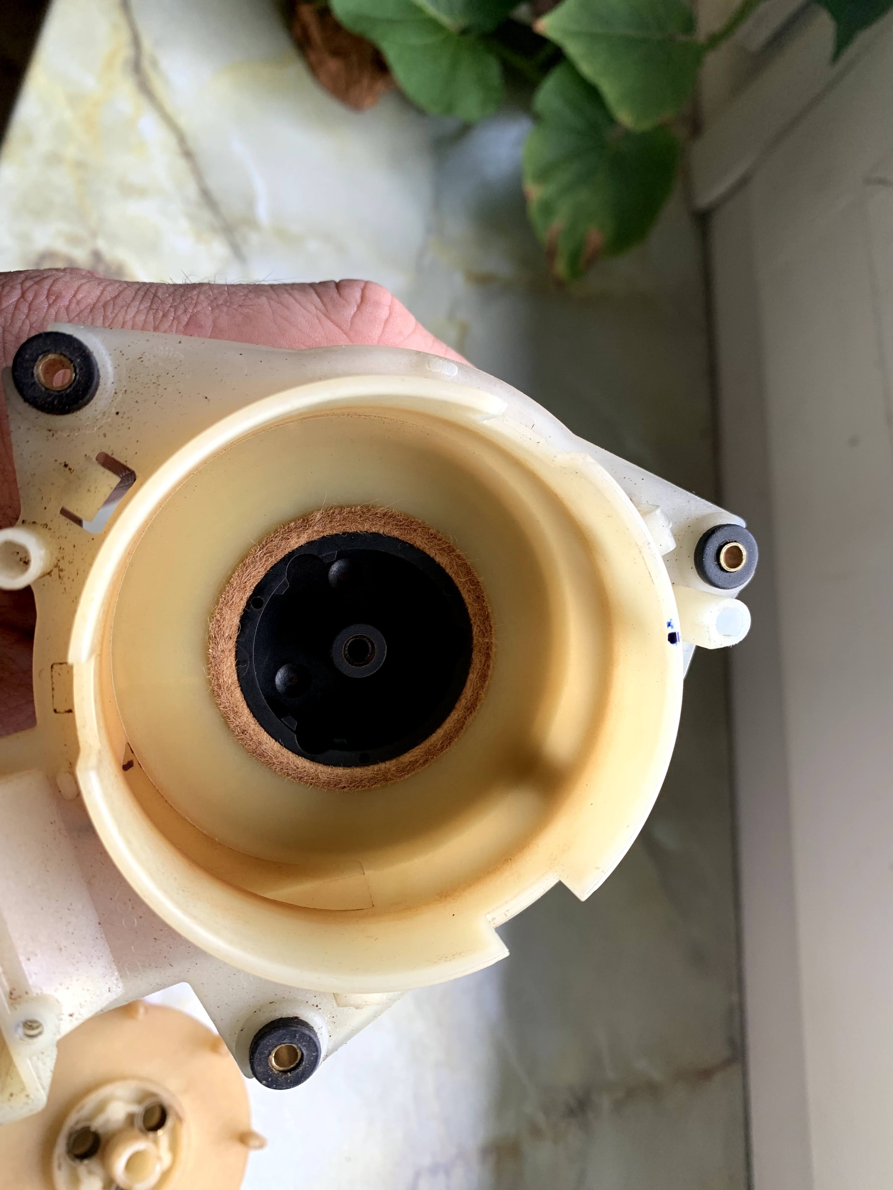

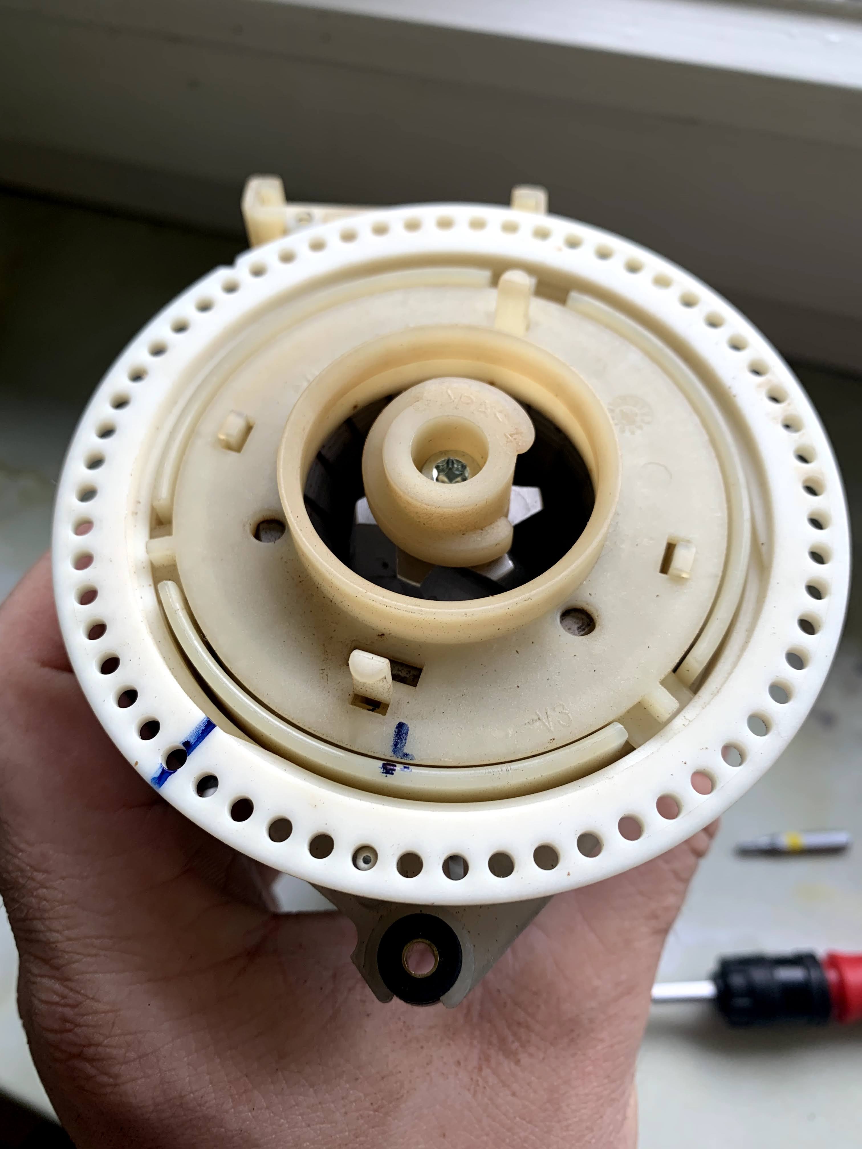

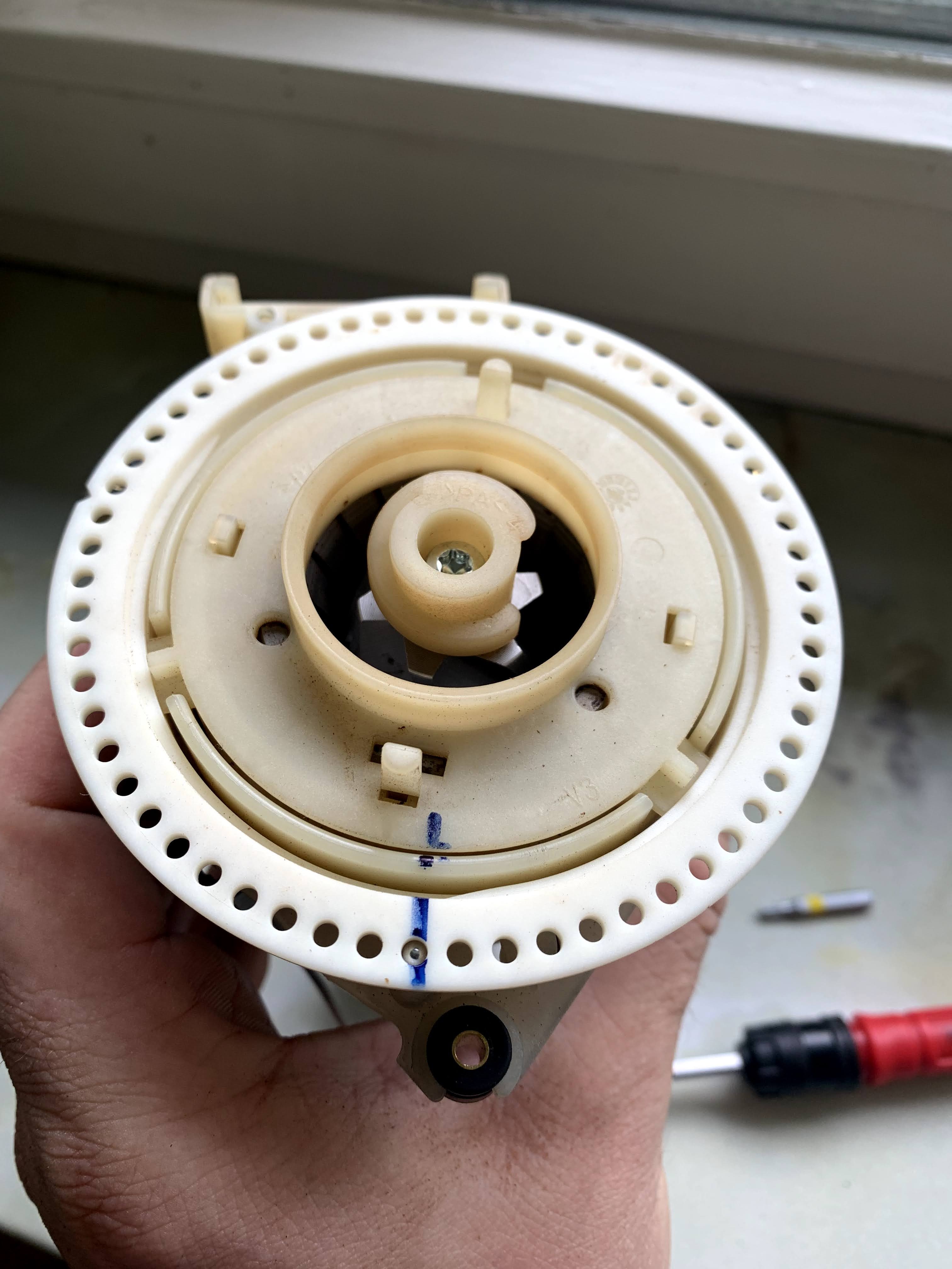

      Jetzt habe ich einmal eine Bildersereie erstellt, in der ich schritt für Schritt zeige wie ich es zusammen setze.
      Es ist auch nach der Anleitung vorgegangen (denke ich zumindest)

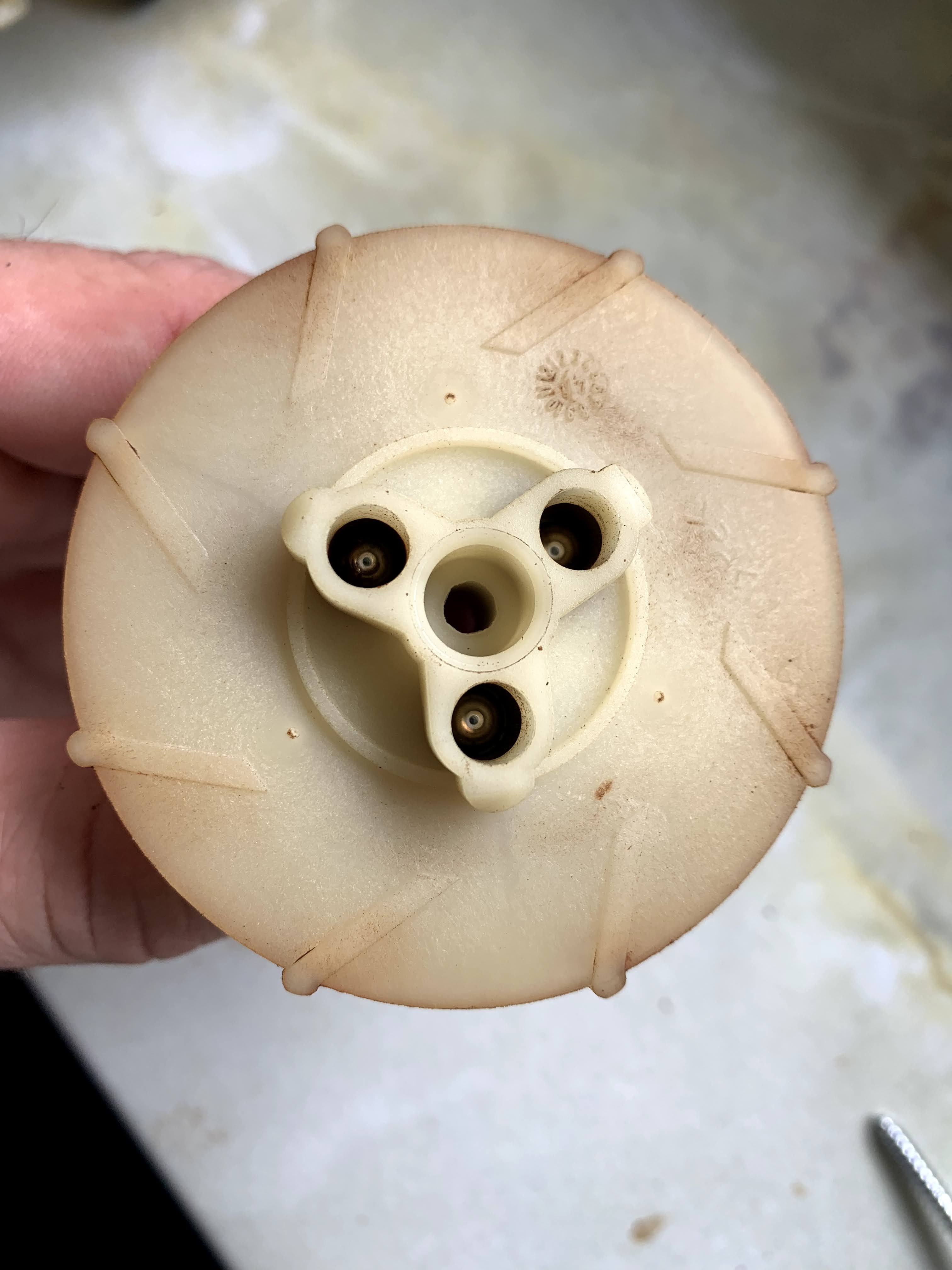

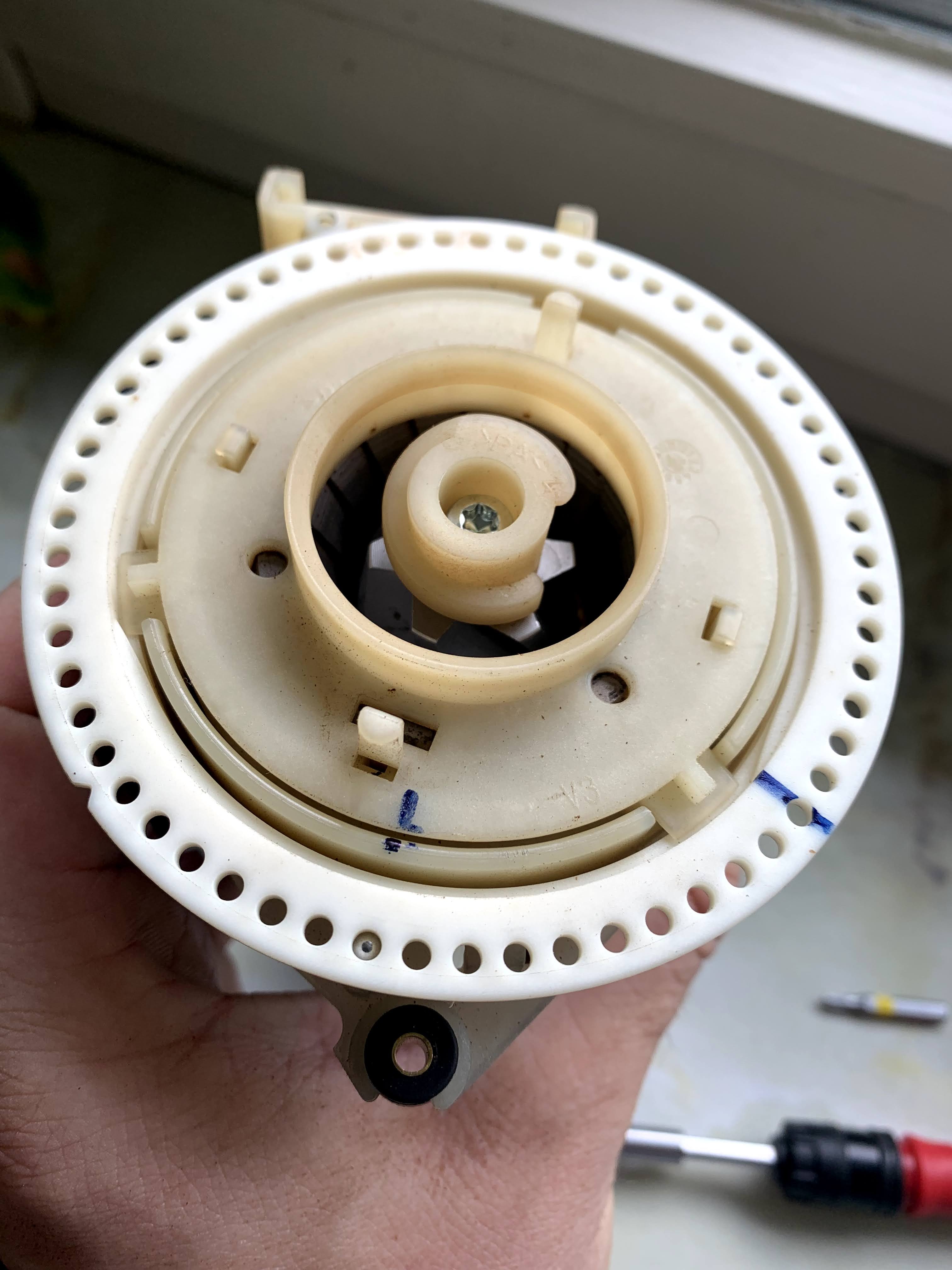

    • Hier noch einmal ein paar Bilder von dem zusammen gebauten Mahlwerk.
      Auf dem ersten Bild sieht man die Position, des Wahlringes in der das Innenteil aufgesetzt werden kann
      Das Zweite Bild zeigt die Markierte Einstellung, die ich als Gröbste gewählt habe.
      Auf dem letzten Bild sieht man, dass nach 5 Rasten die Minimal Position erreicht ist.
      Ich hoffe die Bilder sind aussagekräftig.
      Wenn weitere Bilder helfen, sagt es nur, dann mache ich noch welche.
      Danke schon einmal für eure Mühre.

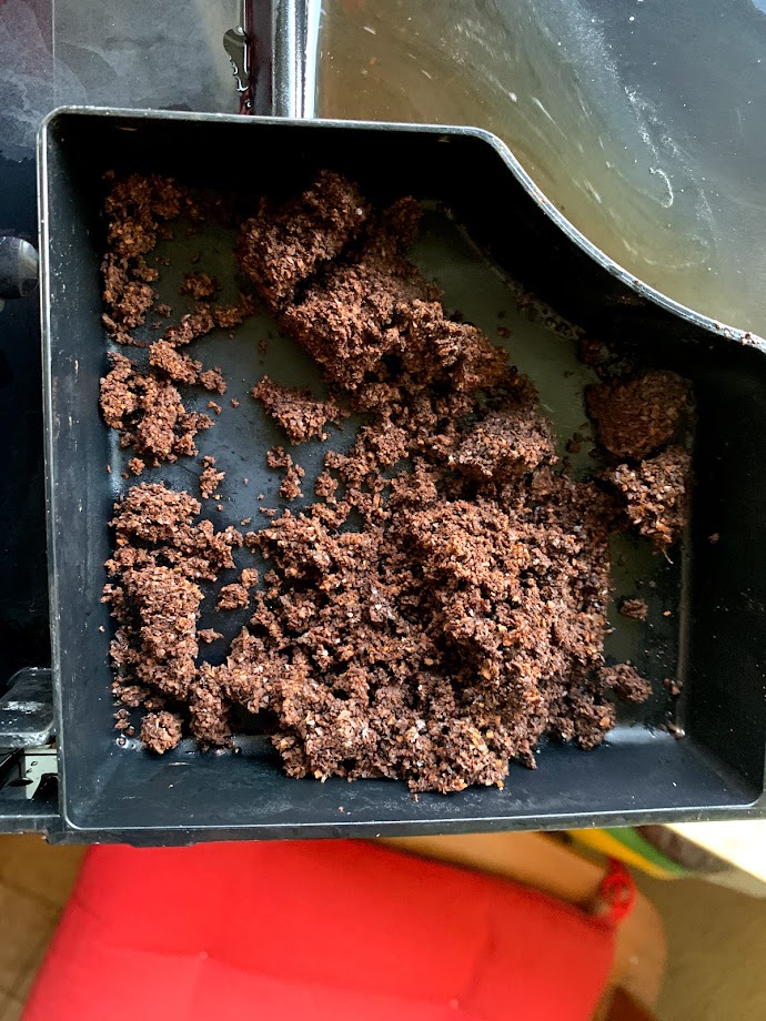

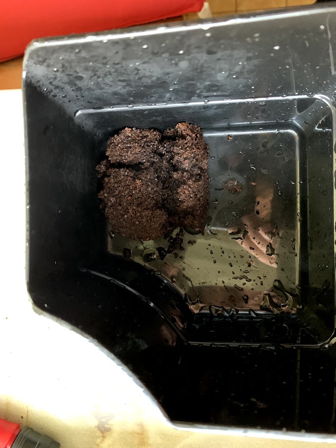

    • Kleiner Zwischenstand.....
      Alles wieder zusammen gebaut und was soll ich sagen.
      Sie mahlt richtig.
      Beim ersten mal hat sie aber mitten im "Brühvorgang abgebrochen und ist aus gegangen ?(
      Der Versuch danach ist aber dann geglückt, wie man am 2. Video sehen kann.
      Was mich jetzt aber wundert:
      Warum sieht der Trester aus, als wenn er hinten aus meiner Katze gekommen ist. Ich kenne sonst nur so feste "Kekse" (siehe Bild)
      ist es normal, dass die Maschine nach dem Kaffee eine gewisse Menge An "Kaffee" unten in die Auffangschale ablässt?
      Und irgendwie hört sie sich etwas gequält an, beim Kaffee machen.
      1. Video
      2. Video
      Alles in allem will ich mich aber schon einmal bei euch besonders bei "sb_Nue" bedanken, für die Unterstützung :)
      Wobei ich sagen muss, so richtig weiß ich jetzt nicht, was ich anders gemacht habe, als die lezten male... ?(
