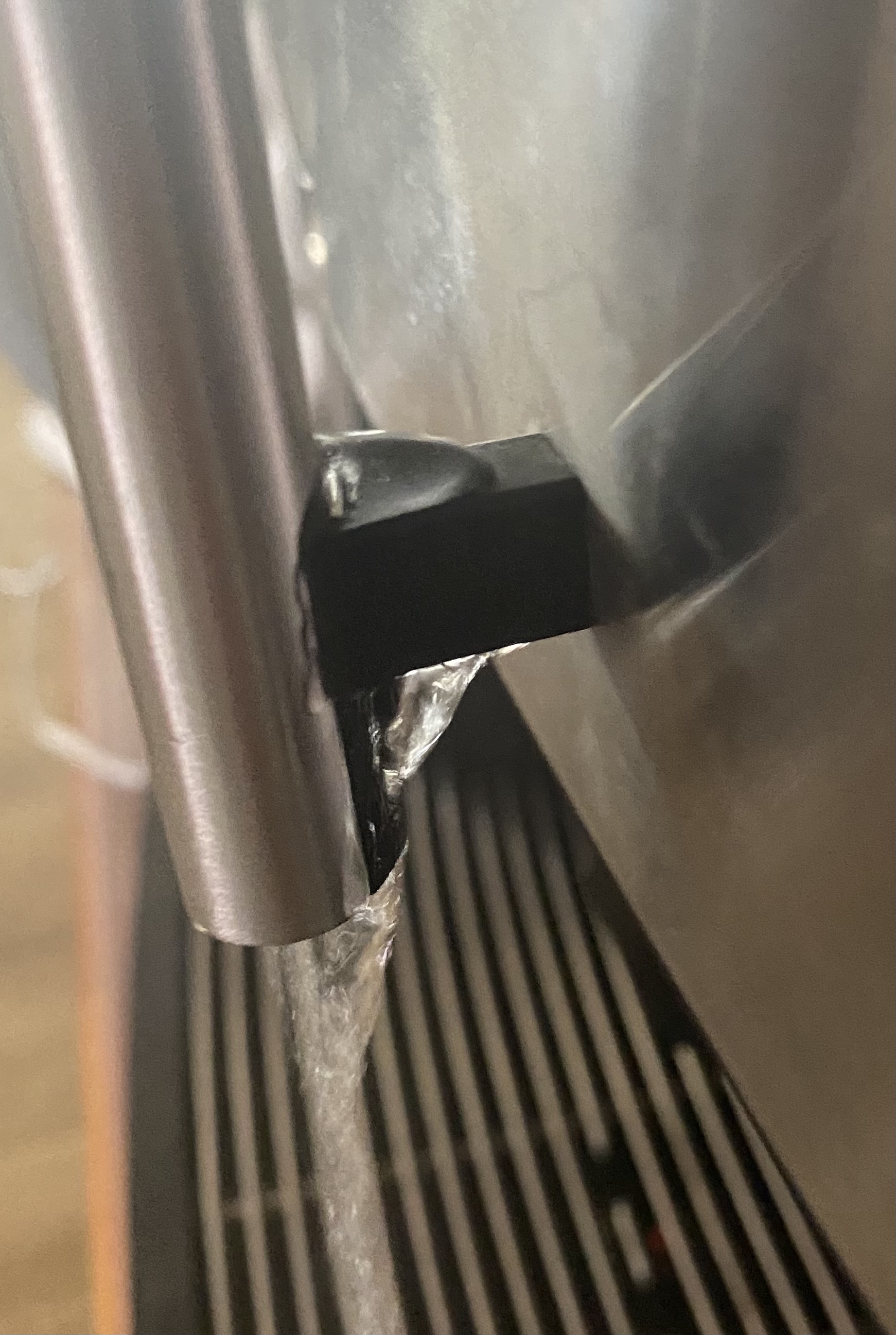

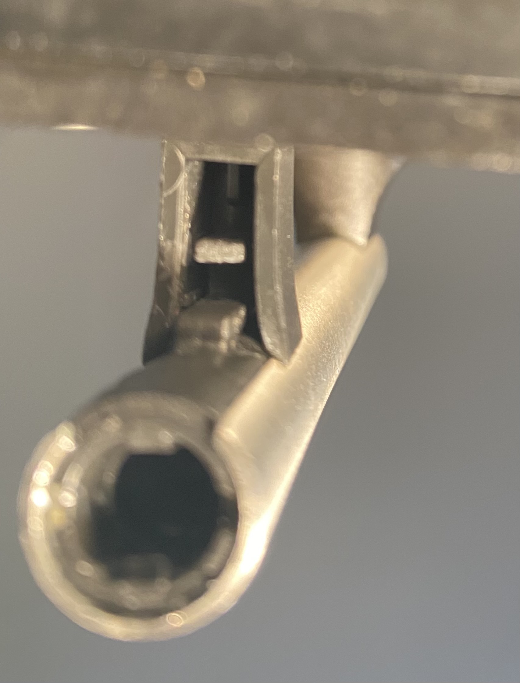

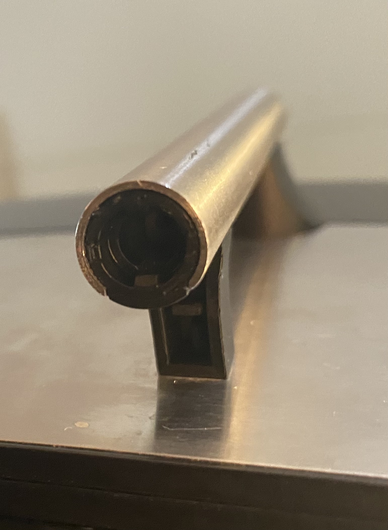

      die Maschine war wegen Corona 1 Jahr nicht in Betrieb, wurde aber vorher
      komplett gereinigt. Am Sonhtag habe ich die Maschine das erste Mal wieder
      benutzt. Kaffee und Milchschaum haben gut funktioniert. Beim Reinigen
      des Milchschaumschlauches spritzte aber Wasser aus dem Steg des
      Heißwasserauslaufes. Man kann auf den Bildern sehen, dass das Wasser aus
      dem unteren Steg herausläuft mit dem der Heißwasserauslauf mit der
      Maschine verbunden ist. Das Wasser tritt aber nicht an der Maschine aus.
      Auf den Bilder des Heißwasserauslaufes von unten sieht man, dass der
      untere Bereich des Stegs offen ist. Kann es sein, dass da ein
      Abschlussteil fehlt? Was könnte sonst die Ursache sein?
      Grüße,
      Marcus

    • Hast du die Schlauchkupplung mal raus geholt und geschaut ob die noch ganz ist?
      Beim zweiten Bild sieht man eine Nase. Wenn man die mit einem kleinen Schraubendreher Richtung Maschine biegt lässt sich die Kupplung raus nehmen. Wenn du einen Milchschlauch hast kannst du ihn in die Kupplung drehen, dann hast du was zum ziehen.
      Kupplung sieht so aus.
      komtra.de/wmf-ersatzteile/wmf-…erer-kaffeemaschinen.html
      Die ist von der 800er und 900er. Meine sogar das die auch in die 1000er passt, aber sicher bin ich mir da nicht ganz.
      Michael

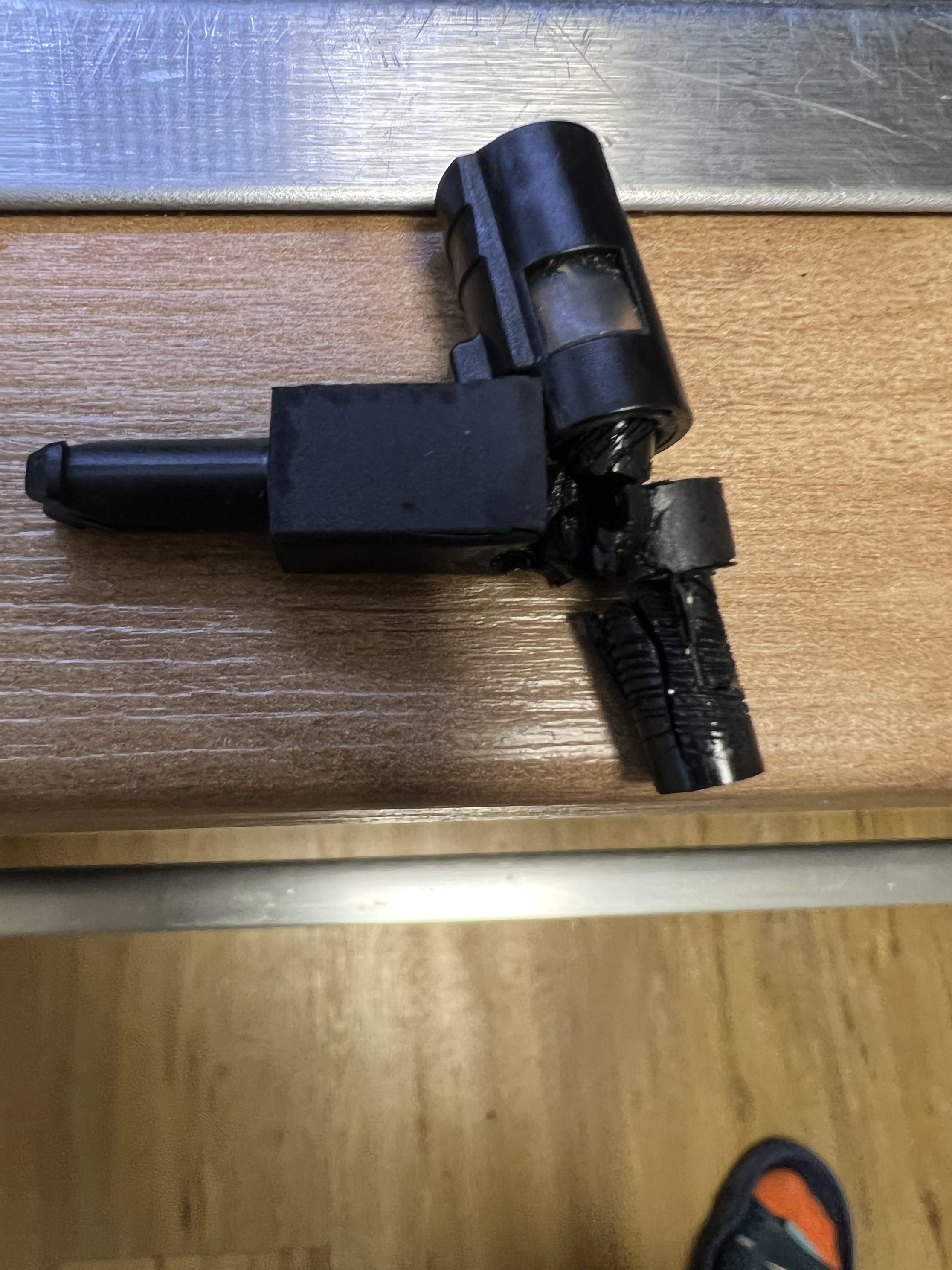

    • Moin, gleiches Problem bei mir, habe die Maschine zerlegt und den Heisswasser Auslauf ausgebaut. Dabei ist aufgefallen, dass die Schlauchkupplung gebrochen ist. Gibt es da noch einzelne Teile? Grüße
        941,37 kB, 2.232×2.976, 148 mal angesehen
    • Das ist die Schlauchkupplung - auch wenn hier die 1000er nicht aufgeführt ist.
      Zumindest die Bestellnummer wäre scheinbar richtig..:
      Wenn der komplette Heißwasserauslauf defekt ist (Bestellnummer: 3328484099)
      wird es Probleme geben - diesen gibt es scheinbar nicht mehr als Ersatzteil - und
      es sieht auf Deinem Bild so aus, als ob (auch) ein Teil des Heißwasserauslaufes
      defekt ist. Dann Ebay suchen oder Schlachtmaschine.
    • Ich habe nicht nur bei Komtra kein Ergebnis gefunden,
      sondern nirgendwo in Netz - den Heißwasserauslauf gibt
      es nicht mehr als Ersatzteil - nur noch die eigentliche
      Schlauchkupplung.
      Wenn das Bild nicht täuscht wird mehr als die Kupplung
      defekt sein.
    • Es gab den Wasserauslauf auch ursprünglich nicht
      in Teilen, sondern ausschließlich komplett.
      Wenn Du in der Bucht was gefunden hast, ist ja gut.
