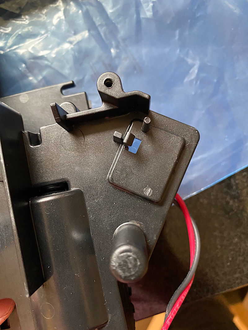

Komischerweise ist er hier das 1. Mal normal gefahren und auch in der richtigen Position stehen geblieben. Das Blockieren konnte ich natürlich nicht filmen. Danach wollte ich erneut ein Video aufnehmen und merke, dass der Mikroschalter ganz lose ist.
Alles wieder auseinander gebaut und gesehen, dass eine Nase, auf der der Mikroschalter sitzt abgebrochen ist.
Ginge es um diesen Mikroschalter, der für das zu weite Fahren verantwortlich ist ?
Jetzt muss ich wohl einen kompletten Antrieb bestellen, obwohl ich gerade ja erst die Mikroschalter, Mitnehmer + Drainageventil gewechselt habe.

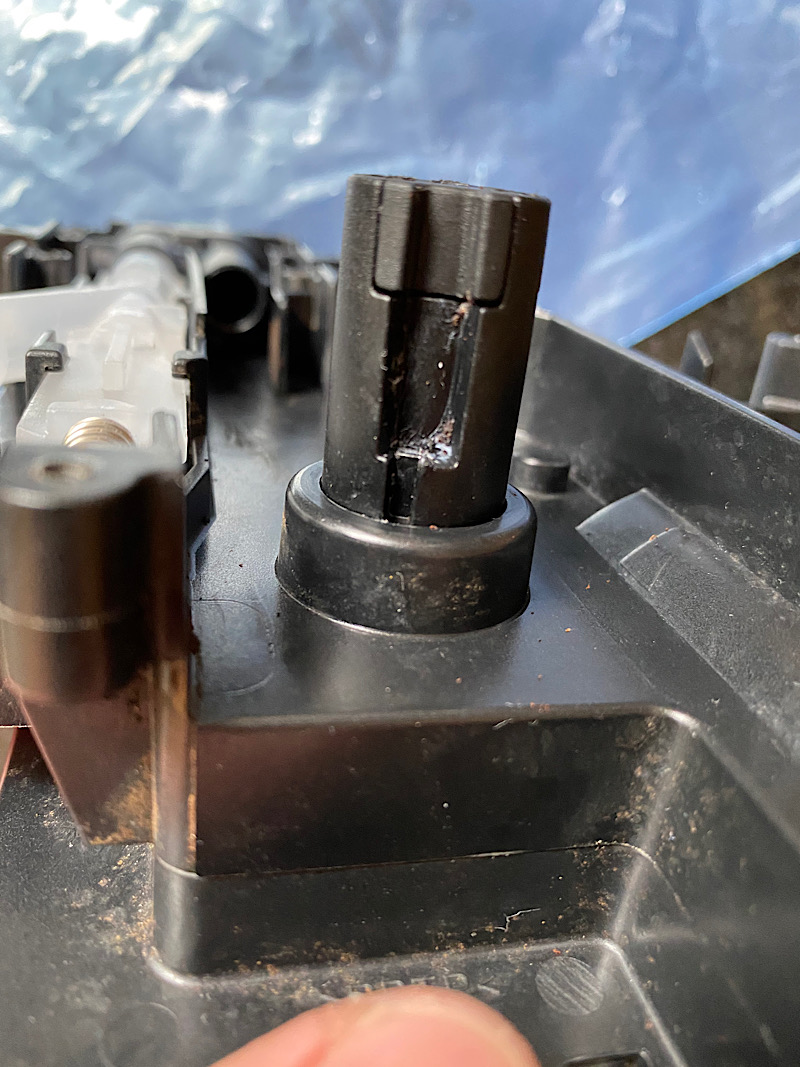

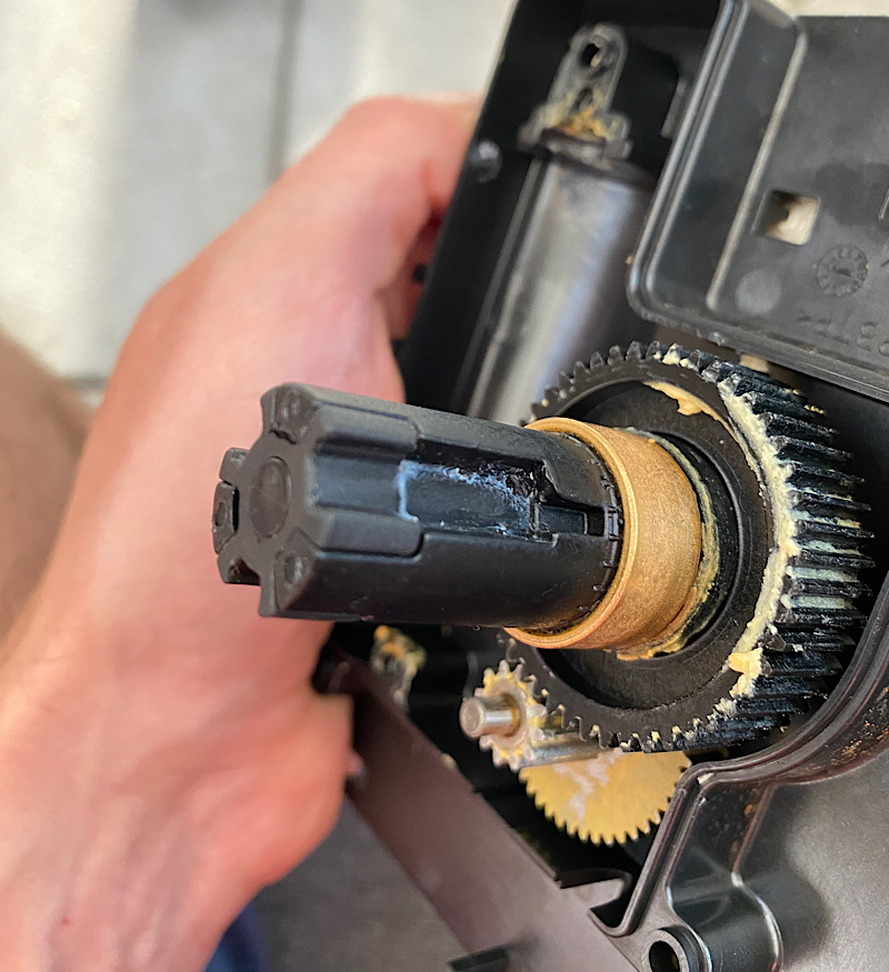

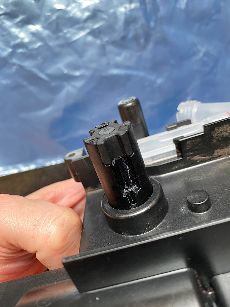

Anbei packe ich auch noch Bilder der Welle. Vlt. kann man hier etwas sehen.
Ich habe etwas Sorge, dass ich den neuen Antrieb bestelle und das ganze Spielchen weitergeht.
Kann die Brühgruppe auch Verursacher sein ? Ich weiß nicht, was ich da gucken müsste.
Vorstellen kann ich mir das eigentlich nicht.
Wie eben schon mal gesagt finde ich, dass der Mitnehmer teilweise am Gehäuse / der Zwischenwand hängen bleibt und blockiert.
Irgendwie stimmt da was nicht.
