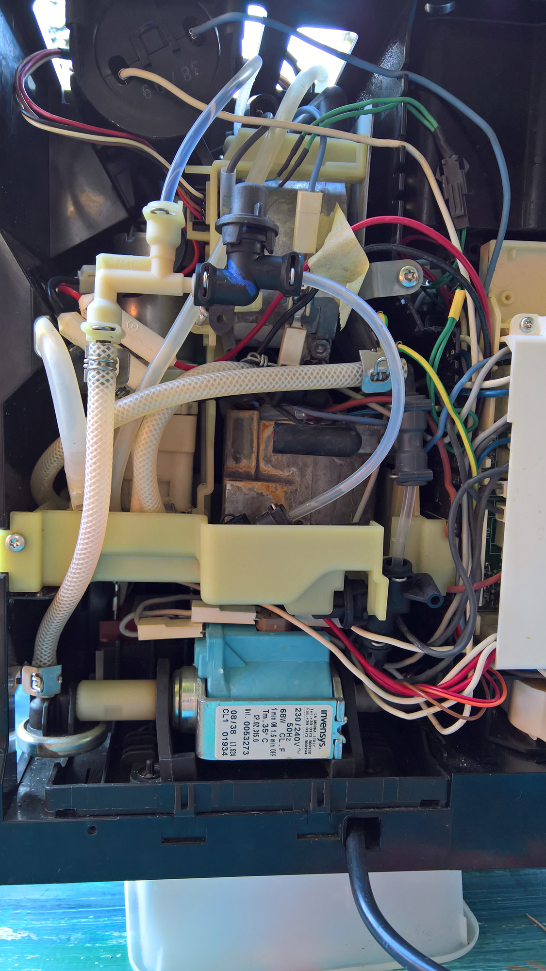

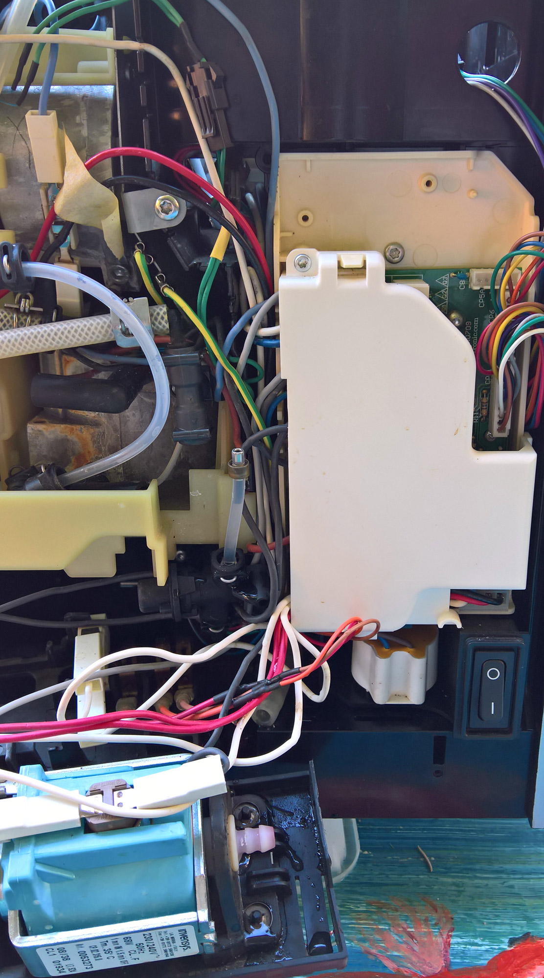

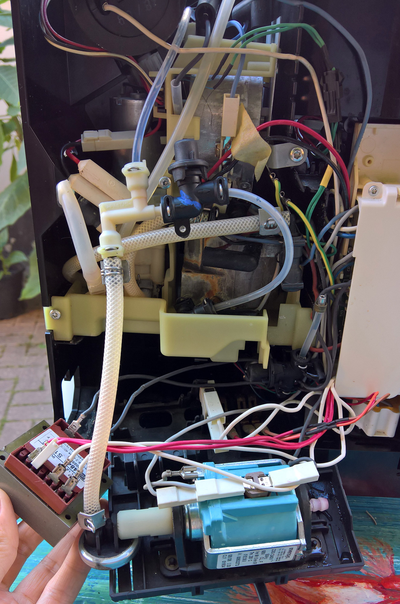

      nicht teile, hab ich verstanden daß ich selber ran soll. Gesagt,getan. Alle Bilder vom Innenleben welche ich fand, sehen anders aus als bei mir. Ein Tutorial zum Ausbauen für die S9 hab ich auch nicht gefunden. Daher bin ich diesem PDF gefolgt und hab festgestellt daß an besagter Stelle bei mir kein Magnetventil ist, s. Foto.
      Das mag daran liegen daß ich die Maschine als generalüberholt gekauft habe und der General wohl einige Verbesserungen vorgenommen hat. Inwieweit ich besser »Verbesserungen« schriebe, kann ich nicht beurteilen.
      Deswegen hab ich Fotos gemacht, es wäre top wenn mir darauf jemand das auszutauschenden Ding zeigen könnte.
      Wie schon von Harry geschrieben. Wenn man Fragen hat, muss man das Maschinenbaujahr
      und den Maschinentyp zutreffend wählen. Andernfalls verschwenden die, die helfen wollen
      nur ihre Zeit, weil die Tipps vorne und hinten nicht passen.
      Die angefragte Jura S9 Impressa und die vorhandene Jura S9 Avantgarde OneTouch haben
      außer in einigen sehr ähnlichen Kunststoffgehäuseteilen so gut wie keine technischen
      Gemeinsamkeiten.

      Und: d.h. ich tausch erstmal das Keramikventil statt Magnetventil lt. Anweisung Impressa S9 OT?
      Dieter schrieb:
      Aber: woran erkenn ich den Unterschied & Typ etc?
      das steht auf dem Deckblatt der Bedienungsanleitung.
      Ansonsten weist hier tatsächlich alles auf den Mitnehmer im Keramikventil
      hin. Mit ausreichendem Bastelgeschick läßt sich das Problem mittles eines
      gebrauchten intakten Mitnehmers für weniger als 15€ lösen. Ein neues
      Ventil ist erheblich teurer (um die 100€) und wird eigentlich nur benötigt,
      wenn auch die schwarze Ventilkappe des Keramikventils undicht ist.
      Weiter schaut es an der einen oder anderen Stelle auf Deinen Fotos so
      aus, als ob auch verschiedene Dichtungen im Gerät nicht mehr optimal
      sind.
