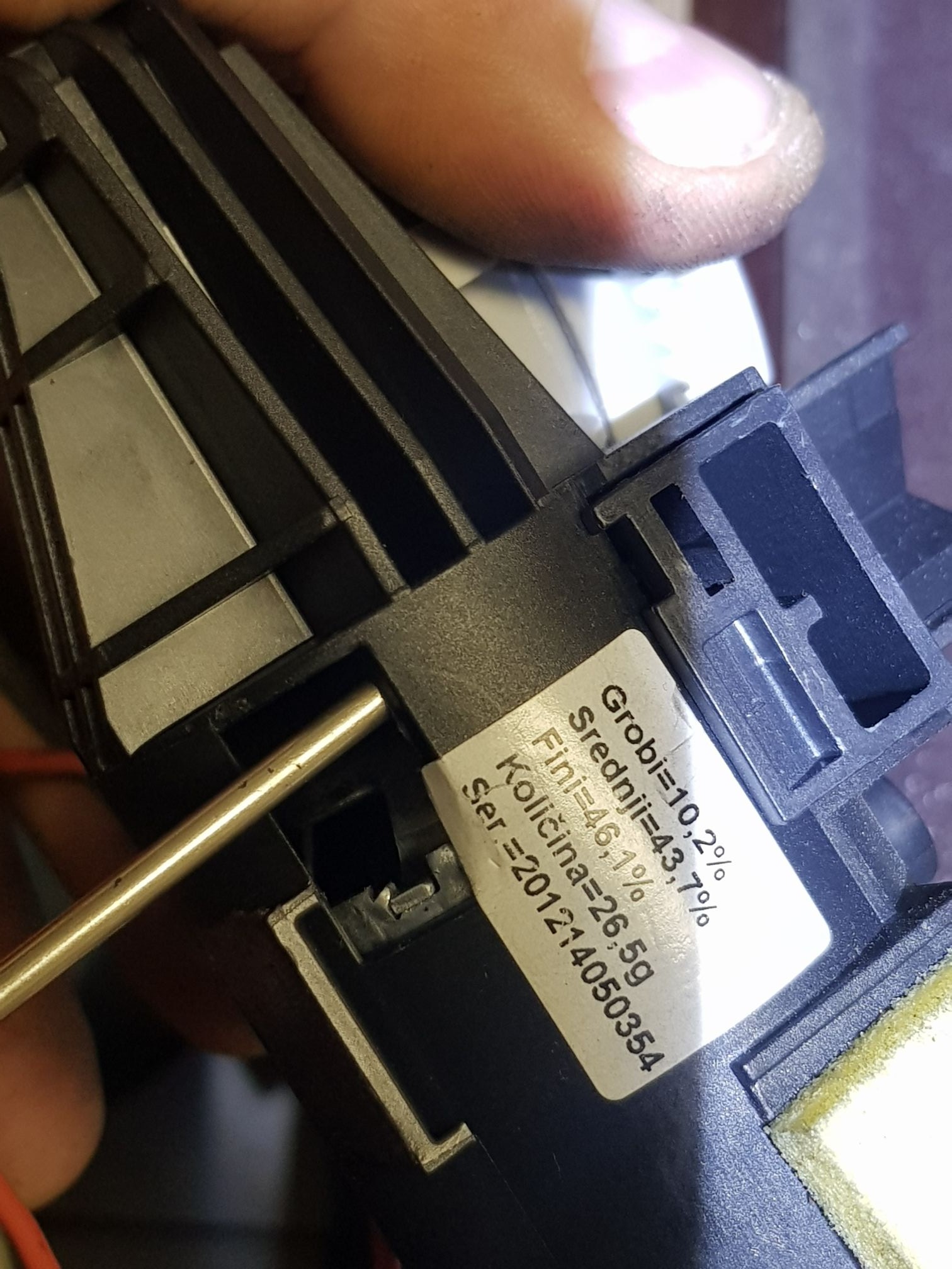

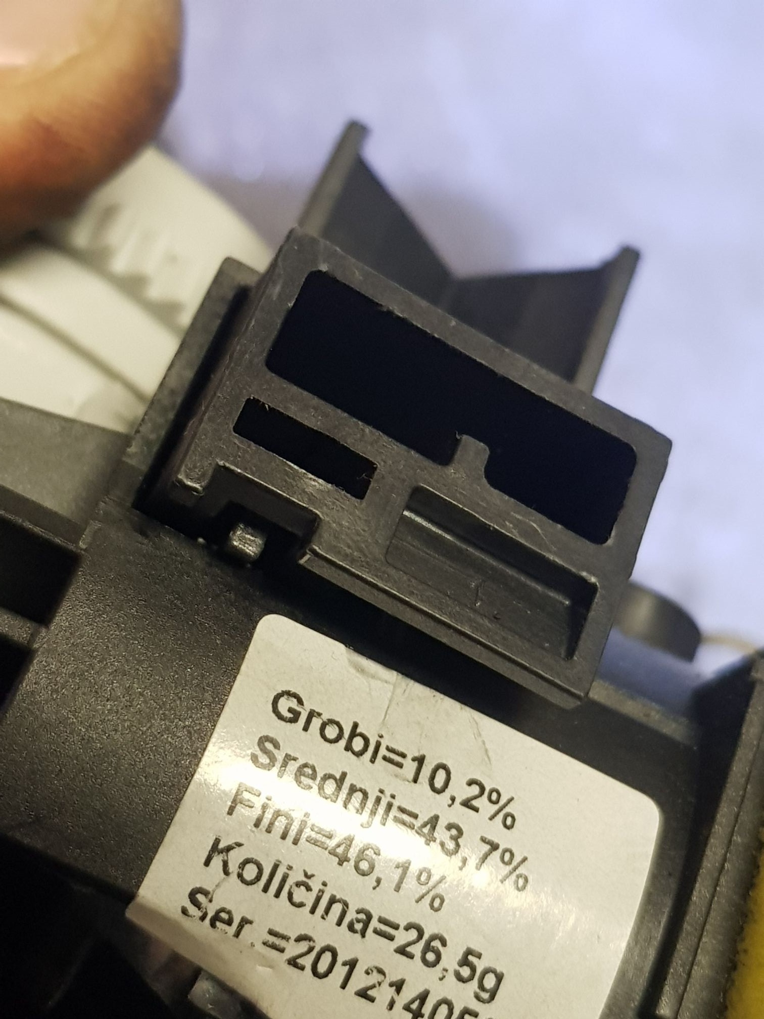

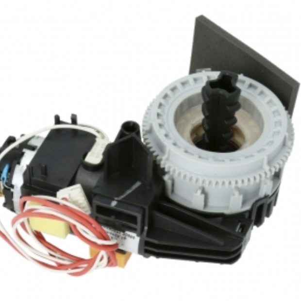

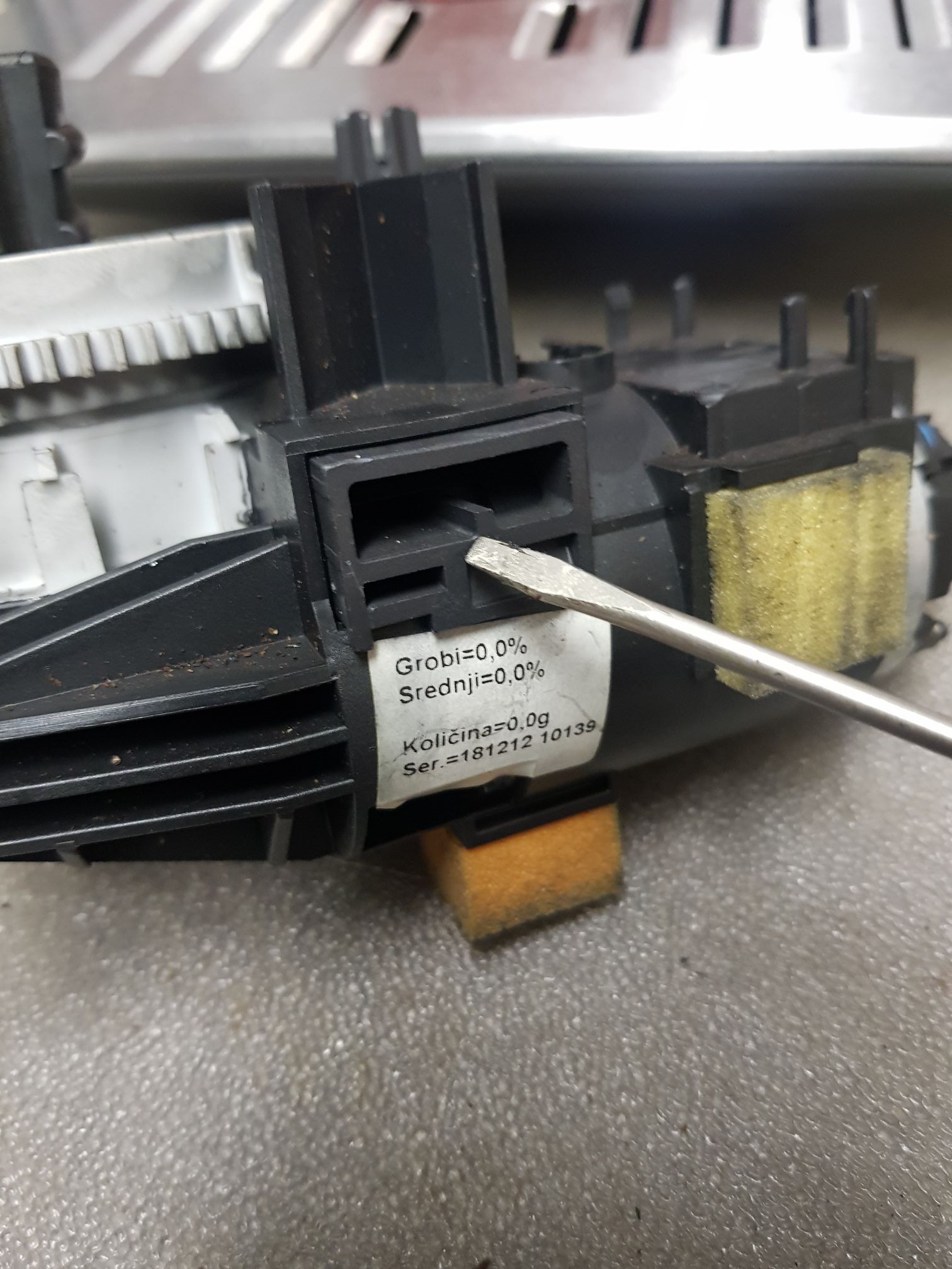

Ich habe das Mahlwerk schon draußen,die Mahlscheiben sind draußen ich sehe die Welle von Motor nur ich kriege den Motor aus diesen schwarzen Gehäuse nicht raus,gibt es da ein Trick?
MFG Enrico -
Danke,möchte nicht das die neue Steuerplatine kaputt geht.Ich habe den gleichen Motor besorgt und wurde den tauschen aber so wie gesagt,kriege ich den alten nicht raus.Ich möchte mich nochmals bei euch bedanken,ihr seid super.
wie sehen denn die Motorkohlen aus?
Das richt manchmal auch etwas .
Ich melde mich wenn ich den Motor raus habeMFG Enrico -
warum misst man nicht einfach mal den Widerstand vom Motor ?
Oder, wenn man die Möglichkeit hat, 230Volt DC (Gleichspannung) anlegen. -
Ok super danke,habe schon gedacht das dass Teil raus muss,die Motorkohlen sind ok.Werden dann das Motor tauschen und berichten.
