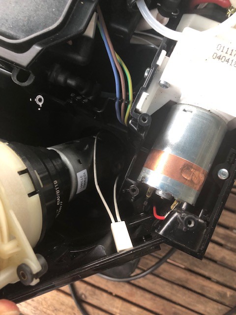

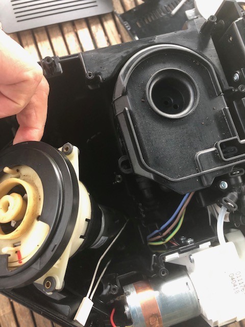

    • Zunächst herzlichen Dank für die Hilfe, aber leider lag es nicht daran.
      Ich bin gerne bereit, ein neues Mahlwerk zu ordern und dann einzubauen. Das vorhandene Mahlwerk lässt sich aber nicht herausziehen, da das weiße Kabel dies verhindert. (Fotos anbei).
      Leider finde ich auch keine Info, wie ich die restlichen Gehäuseteile ohne Beschädigung entfernen kann. (Bei meiner Jura war das so, aber die habe ich auf Grund der einfacheren Nutzung und dem leichteren Reinigen der Brüheinheit nach 10 Jahren Nutzung verkauft).
      Gibt es hierzu ein PDF-Dokument für "alte" Kunden ?
      Danke
      haebaeaet
