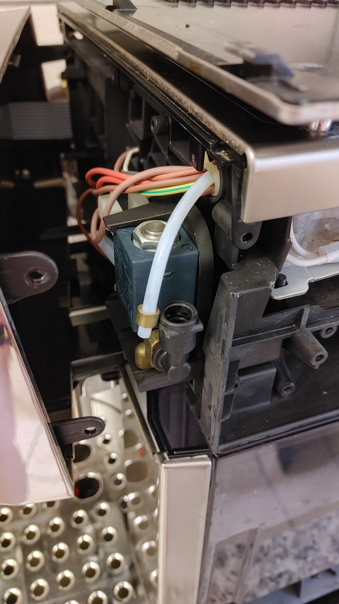

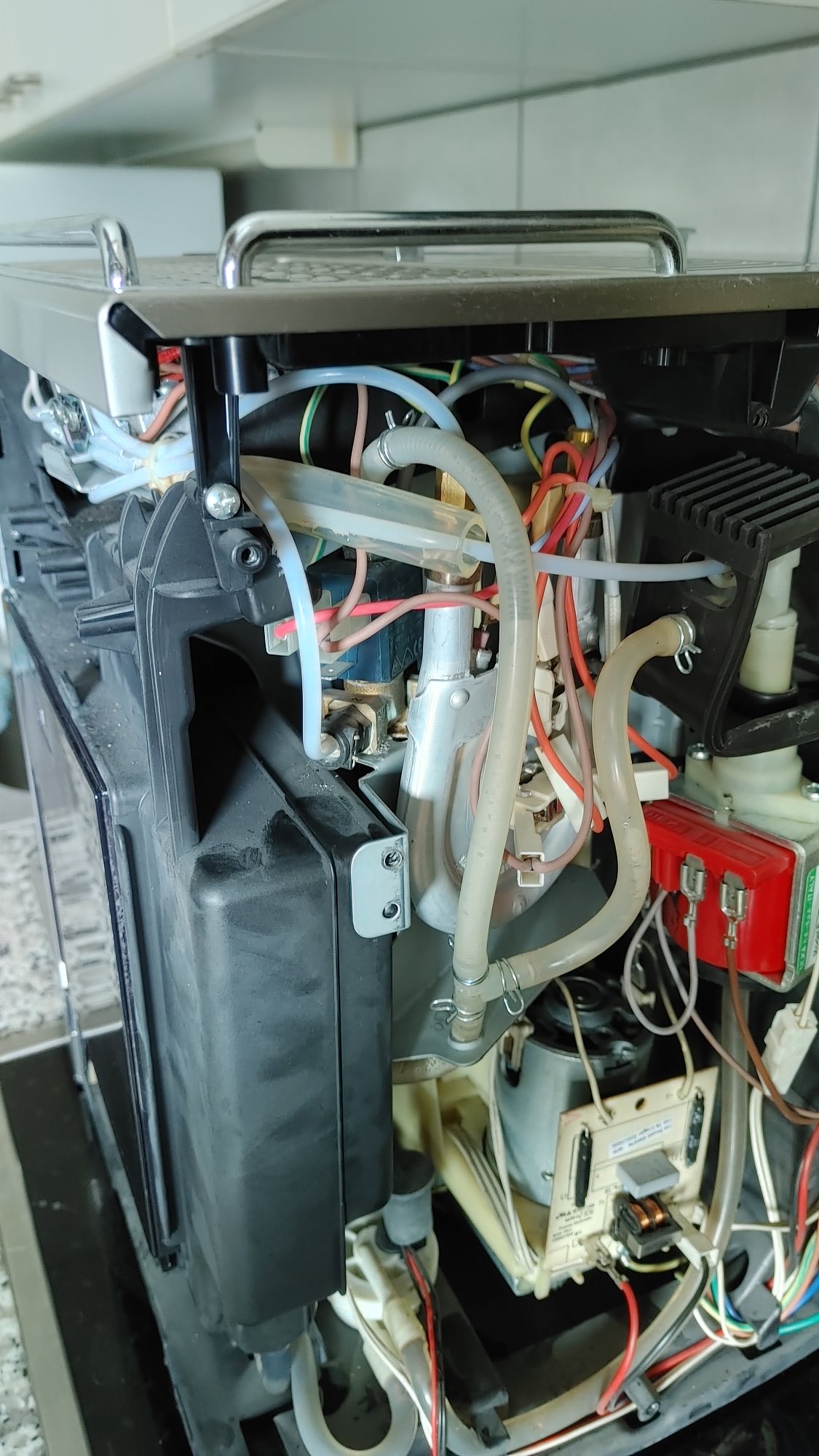

Hallo Ihr Kaffeemaschinenexperten!
Bei meiner Delonghi kommt beim Heisswasserbezug kein Wasser heraus. Kaffee hingegen funktioniert.
Folgendes konnte ich bis jetzt feststellen:
1. Auf dem Display wird keine Fehlermeldung angezeigt.
2. Zuerst kommt beim drücken der Heisswassertaste ein normales Laufgeräusch, anschliessend ein rattern der Vibrationspumpe, als bekäme sie kein Wasser. Ein paar Tropfen kommen heraus mehr nicht.
3. Ich habe den Testmodus aktiviert und EV1 sowie EV2 getestet und beide mal kamm dieses Klickgeräusch, EV2 jedoch ein wenig leiser.
4. Ein wenig Wasser läuft auf einem Schlauch siehe Bild 1, rot markiert.
5. Der Thermoblock oben wird soweit auch heiss.
Ich bin mir da nicht sicher ob das Solenoidventil defekt ist, da Klickgeräusche zu hören sind.
