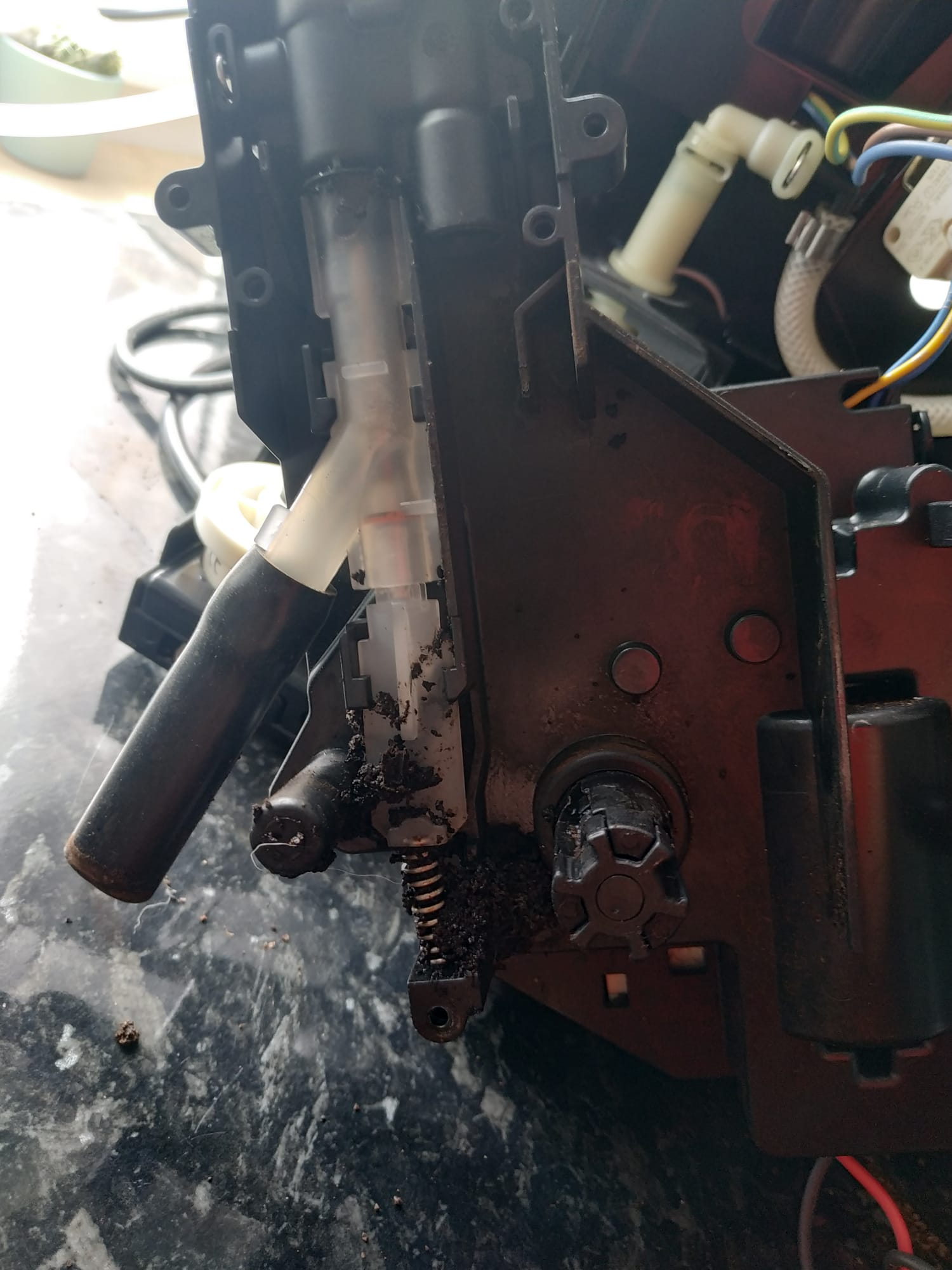

      Hallo
      gestern hatte ich wieder das problem das der brüher nicht in ausgangstellung war und nicht erkannt wurde
      nachdem ich diesen per tasten druck in die richtige position gebracht habe
      knackte dieses beim kaffee machen irgend wo am brüher
      seit dem kommt kein kaffee mehr aus dem auslauf auch der spülvorhang landet in der tropfschale
      das kaffeepullver ist gemahlen und trocken und fällt nur in den auffang bächer
      das wasser selber ist nur heisses brüh wasser ohne kaffee
      was mir aufgefallen ist das die verriegelung sehr leicht gängig nun ist am brüher
      entkalken und reinigen hat nichts gebracht
      ist nun der brüher kaputt oder das drainagenventil?

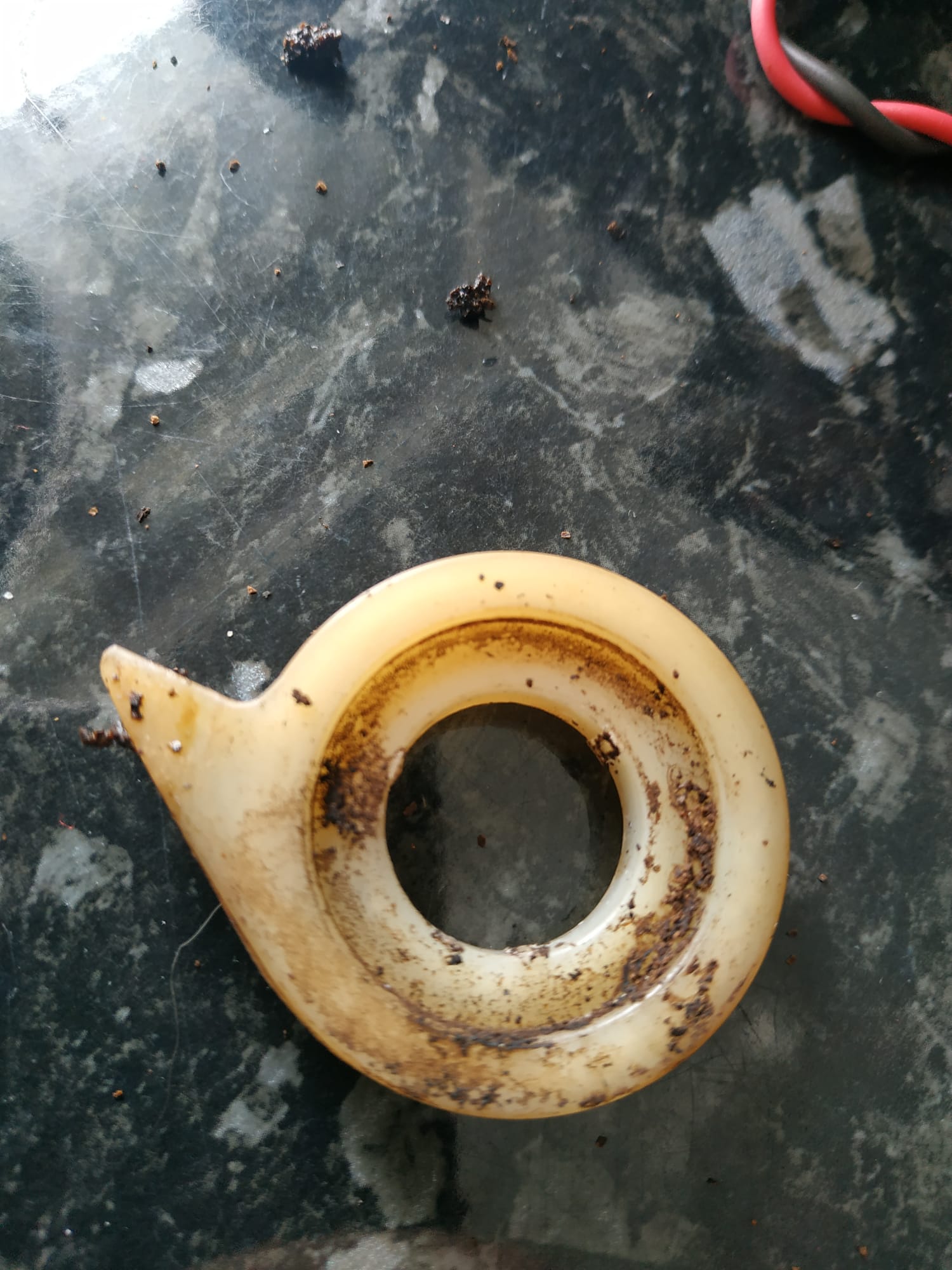

    • so hab das problem gefunden nachdem ich das drainagen ventil bestellt hatte
      habe ich die maschine auseinander genommen
      mitnehmer nase ist abgerissen
      weiss einer wie ich die wieder richtig zusammen baue?

    • Ich hatte genau dasselbe Problem mit dem kaputt gegangenen Mitnehmer vor etwa 2 Wochen. Ließ sich ja leicht reparieren durch Einsetzen eines neuen Mitnehmers.
      Ich hatte mich danach nur gefragt, ob das eine normale Abnutzungserscheinung ist, oder ob es ein Bedien- oder sonstiger Fehler ist, der dazu führt, dass die innen liegenden Nippel des Abnehmers irgendwann abbrechen… :/
      Melitta Caffeo Solo & Milk E953-102
      es ist nicht normal, dass das irgendwann abbricht.
      Wenn´s wieder passiert muss man mal schauen.
      Entweder klemmt dann das Drainageventil oder
      es ist etwas mit dem Antrieb...
    • Nun ja, gleiche Geschichte wie vor 8 Monaten. Ich hatte die Maschine eine Weile nicht benutzt und während der Zeit ausgesteckt und die Brühgruppe draußen liegen gehabt (genau wie Tropfschale usw.). Mache ich immer so.
      Jetzt habe ich alles zusammen gebaut und eingeschaltet. Zack - Brühgruppe verklemmt. Rausgenommen und Mikroschalter von Hand bedient, damit das Ding in Grundstellung fährt. Knacks - Mitnehmer wieder „überdreht“. Scheint so, als ob die Maschine ab einer gewissen Zeit ihre Stellung vergisst?!
      Zum Glück hab ich noch einen als Ersatz, aber muss ich alle paar Monate das selbe Spiel machen? Ich habe doch nichts falsch bedient.
      *einfachnurkaffeewill* :/
    • Auf jeden Fall würde ich die Microschalter an der Kurvenscheibe
      im Antrieb ersetzen. Und es kann auch nichts schaden die
      Brüheinheit vor dem Einsetzen nach so langer Zeit erstmal
      von Hand durchzubewegen.
