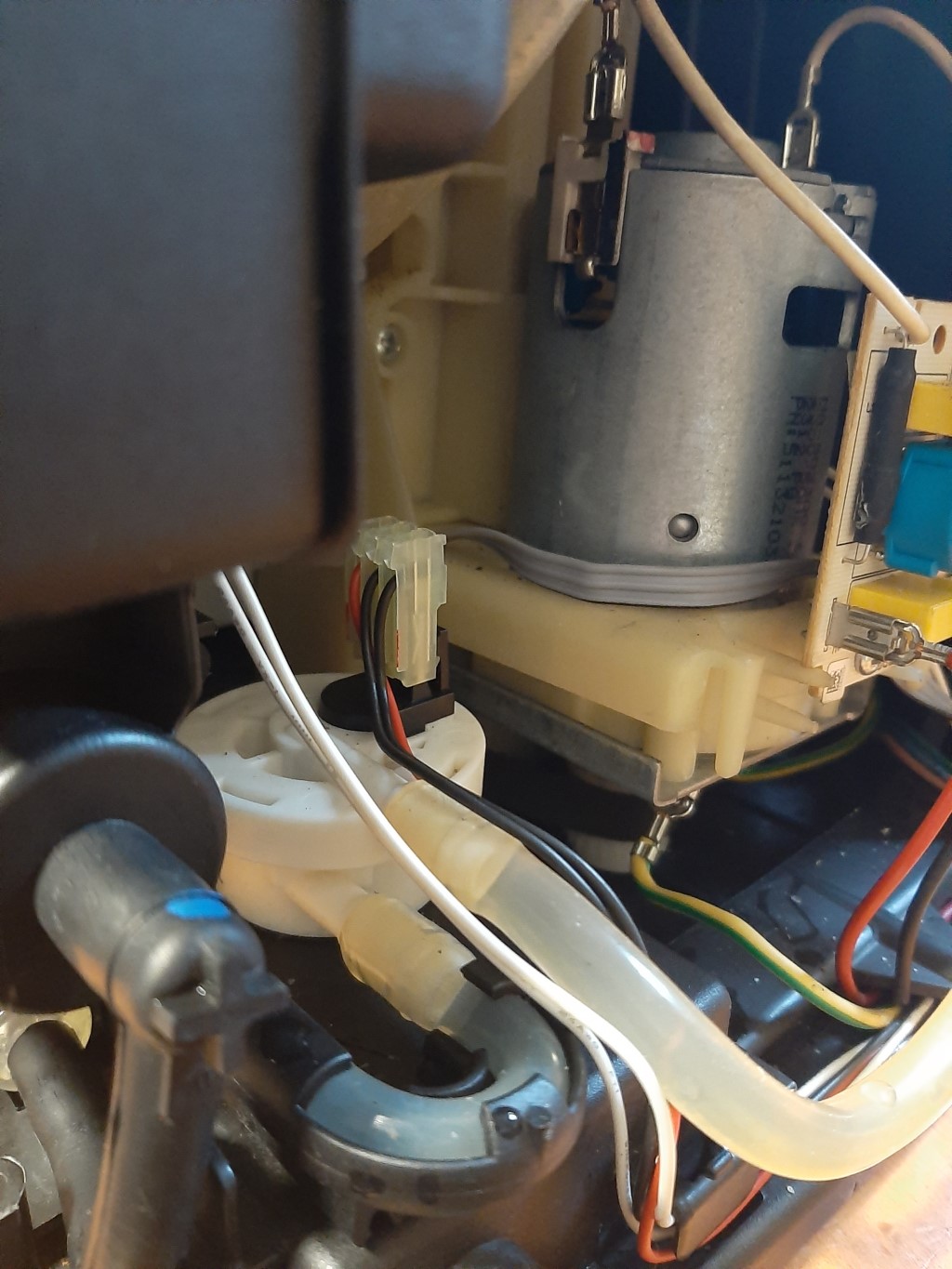

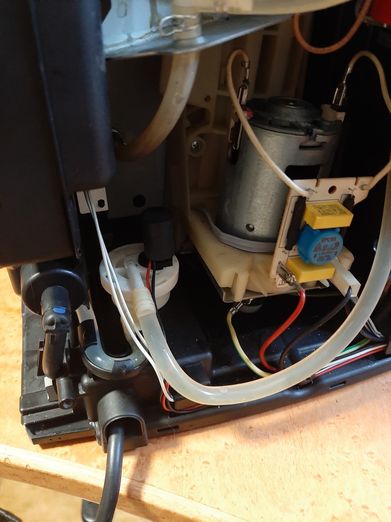

Hier ist das Bild vom Flowmeter.
DeLonghi ESAM 5600 - Perfecta - Meldung: Kaffee zu fein gemahlen nur bei Heißwasserbezug
Mach mal die Gummitülle übern Stecker ab und mach nochmal ein BildGruß Stefan
Mal ist man Hund, mal ist man Baum. -
Sollte auch passen...
Hast du einen Wasserfilter im Wassertank? -
Nein ist kein Wasserfilter im Wassertank und der kleine Schlauchfilter ist auch frei.
Sehr komisch, aber da bleibt meiner Meinung nach nur noch die Leistungselektronik über. Hatten wir so aber noch nicht, aber was anderes als Elektronik kann es nicht mehr sein.Gruß Stefan
Das glaube ich auch das es nur noch an der Leistungselektronik liegen kann.
Mir gehen auch die Ideen aus
Stell die Maschine mal auf Werkseinstellung zurück...
Probier auch mal Netzstecker raus, Einschalttaste und P-Taste gleichzeitig gedrückt halten, Netzstecker rein, ca 20sec warten dann Maschine einschalten...??? -
Habe jetzt mal eine andere Leistungselektronik eingebaut und der Fehler ist nicht mehr vorhanden. Danke für die Hilfestellung
