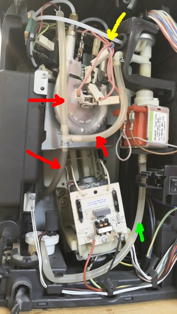

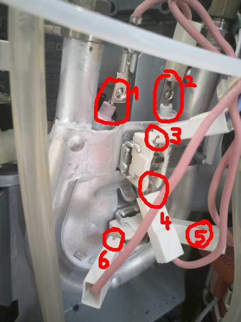

Hersteller: DeLonghi | Typ-/Modell: ESAM 5600.S EX-2 - Perfecta | ca. Baujahr: 2011
folgendes Problem besteht aktuell bei meiner Kaffeemaschine:
Bei Bezug von heißem Wasser oder Milch erscheint kurz Meldung "Aufheizvorgang. Bitte warten" Die Anzeige erlischt und es passiert nichts. Auch kein Geräusch zu hören. Dann erscheint wieder die normale Anzeige, wie nach dem Einschalten.
Beim Bezug von Milch ist der FI rausgeflogen, entweder durch die Kaffeemaschine, oder zufällig zur gleichen Zeit ich war nicht selbst an der Maschine. Ich kann es nicht genau sagen.
Hat die Maschine zwei Heizungen? Der Kaffee funktioniert nämlich ganz normal, oder gibt es da ein Umschaltventil, das eventuell defekt sein könnte?
Schon mal vielen Dank für eure Antworten.
Frank
Nachtrag:
Ich habe gerade die Komponenten im Testmodus überprüft:
HEATER ON: Nichts zu hören
PUMP ON: Nichts zu hören
GRINDER ON: Mahlwerk läuft
MOTOR UP/DOWN: Okay
EV1 ON: Man hört ein Schalten
EV2 ON: Man hört ein Schalten
VAPORIZER ON: Nichts zu hören
PS: Die letzte Große Wartung ist schon was her. Was empfiehlt ihr zu tauschen (Dichtungen etc.), falls die Maschine wieder läuft?
