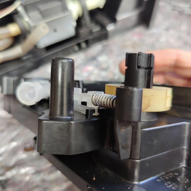

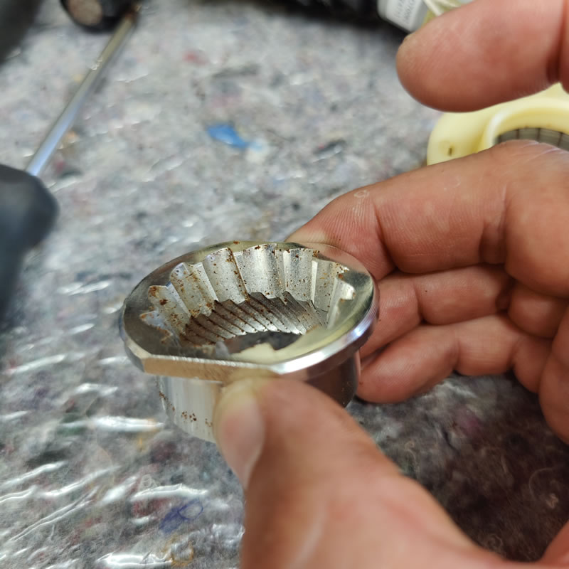

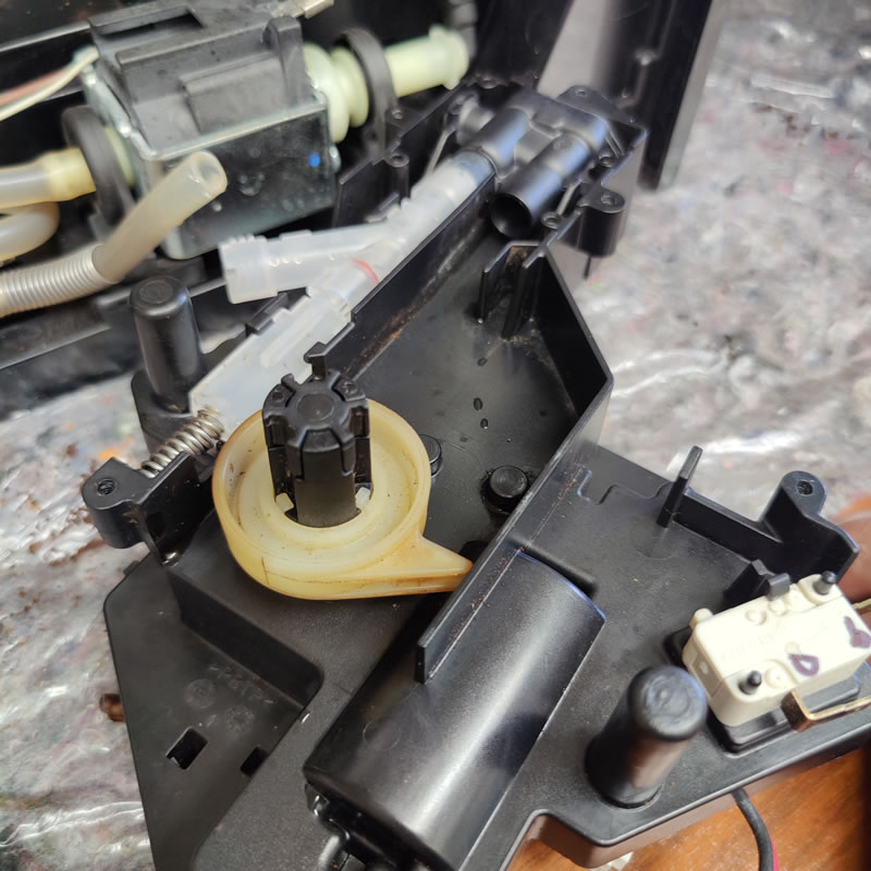

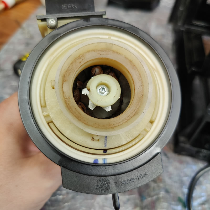

      Ich habe mal Fotos vom Mitnehmer, Drainageventil etc. angehängt, man kann auf dem letzten auch sehen, dass der Hebel von der Mahleinstellung so weit wie möglich links steht.
      Wenn ich noch irgendetwas fotografieren oder kontrollieren soll, bitte einfach sagen.

    • Fotos vom Trester und vom Mahlgut wären evtl. auch hilfreich. Eigentlich ist es ja so, so habe ich es bisher in diesem forum gelesen, dass v5 häufig zu viel Mahlgut produziert. Außerdem muss man bei neuen Mahlsteine erstmal gröber stellen und sich dann langsam ran tasten. Auf deinen Fotos sieht es so aus, als ob du das Mahlwerk genau auf die gleichen Einstellungen (also Striche übereinander) wie mit den alten Mahlsteine eingestellt hast. Eigentlich könnte es dadurch sein, dass viel zu feines Mahlgut produziert wird und evtl auch das Brühsieb verstopft wird. So wie ich es von den Profis sb_NUE BlackSheep etc. Im Kopf haben, und man jetzt nicht direkt ein neues v3 komplett Mahlwerk kauft, was sonst empfohlen wird. Dann erstmal Kranz nach ganz rechts ohne schwarzen Einstellring drehen und dann nach und nach immer feiner stellen und dabei pulver beziehen, bis es Haushaltszucker Feinheit hat.

    • Beim Zusammenbau bleiben doch die Striche immer übereinander, oder nicht?
      Die Verstellung kann man doch über den aufklippsbaren Kranz mit Griff regeln, indem man ihn eher nach links oder rechts gedreht aufsetzt.
      Wenn ich V5 einbaue, wird teilweise nicht einmal mehr Kaffee eingezogen zum Mahlen, als ob die Schnecke nicht funktionieren würde.

      Das ist nicht ganz richtig. Du kannst ohne das aufsetzen des schwarzen verstellringes die einzelnen Löcher ja weitergehen und dann erst das schwarze drauf setzen. Der schwarze ring dient nur dazu, später den kleinen verstellbereich von außen zu ändern. Um erstmal in diesen verstellbereich zu kommen mit neuen Mahlsteinen, muss erstmal ohne schwarzem Ring geguckt werden wie fein es eingestellt werden muss und dann den schwarzen drauf.
      bei den neuen Mahlwerken mit schwarzen Gehäuse passen die V5 überhaupt nicht mehr da die nur wenige Rasten zum verstellen
      haben
      da die V5 immer grober eingestellt werden müßen
      und zuviel menge machen die auch ob das die Brühgruppe lange überlebt weiß ich auch nicht
      aber aber das habe ich schon sehr oft geschrieben
    • Das ist es, eben. Man redet sich so oft den Mund fusselig, es will aber keiner wahr haben, dass man Recht hat. Die V5 müssen gröber eingestellt werden, als die originalen Mahlkegel/Ring. Wenn es die neue Version nicht zulässt, dann muss man basteln, aus was gebrauchtem und neuen. Passt der Kegel nicht zum Ring, dann gibt es Brocken. Zum Teil hilft nach ein paar Bezügen die Mahlmengenkompensation, erst wieder bei einer Nivona 720 gesehen. Da war auch wer begabtes dran und hat was aus dem Delonghi Regal eingebaut. Nach ein paar Bezügen ging die Kaffeestärke stark auch wieder, ohne Abbruch.

      Aus diesem Grund habe ich auch das Mahlwerk fotografiert, ich weiss nur nicht, ob da V5 mit entsprechender Einstellung reinpasst oder nicht.
      Dass der schwarze Ring in beliebiger Einstellung des Mahlwerkes aufgeklippst werden kann, ist mir schon klar.
      Ich bin beim Zusammenbau nach der Komtra-Anleitung vorgegangen, bei dem man wieder alles zusammen baut wie vorher.
      Ich scheue mich auch nicht, ein neues Mahlwerk zu bestellen und einzubauen, nur war meine Intension, ob es notwendig ist oder ob es eben die Möglichkeit gibt, das V5 in meiner Maschine zum Laufen zu bringen (hat ja bei der anderen ohne Problem geklappt).

      und das Mahlwerk auf dem Foto hat auch weniger Rasten da ich baue dann die neuen V3 Ringe ein
      alt 27 Rasten das auf dem Foto 16 Rasten und das ganz neue 15 aber da fällt es schon auseinander
