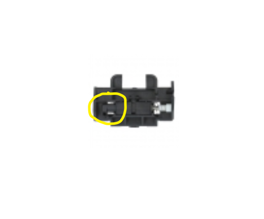

      Nach erfolgtem Reinigungsvorgang spült die Maschine plötzlich den Kaffee/Wasser nicht mehr nach oben in den Auslauf, sondern nach unten durch das Drainageventil, dort läuft es senkrecht nach unten in die Auffangschale, was ist da passiert?? was kann ich tun, mehrfach den Spülvorgang durchführen, denn dann läuft das Wasser durch durch den Kaffeeauslauf?

    • Wie si oft:
      Check Mal die Plastikkappe im Drainageventil. Wenn die sich mit wenig Kraftaufwand abziehen lässt, muss sie ersetzt werden. Sitzt auf der Ventilstange, dafür musst du die Brühgruppe ausbauen und das DV zerlegen.
      Eventuell überlegen, gleich das komplette Drainageventil zu erneuern, da es beim Aufbringen der Messingkappen häufig zu Problemen kommt.
      VG Jönne
      Es gibt hier im Shop auch seit einiger Zeit ALU-Kappen, die
      sollten wegen des weicheren Materials leicht draufgehen.
    • BlackSheep schrieb:
      Ja, weiß ich auch eigentlich.
      Nicht leicht, sondern leichter. Zu Problemen führt es bei den Leuten erfahrungsgemäß trotzdem noch manchnal, weswegen ich auch hin und wieder zu einem neuen DV rate.
