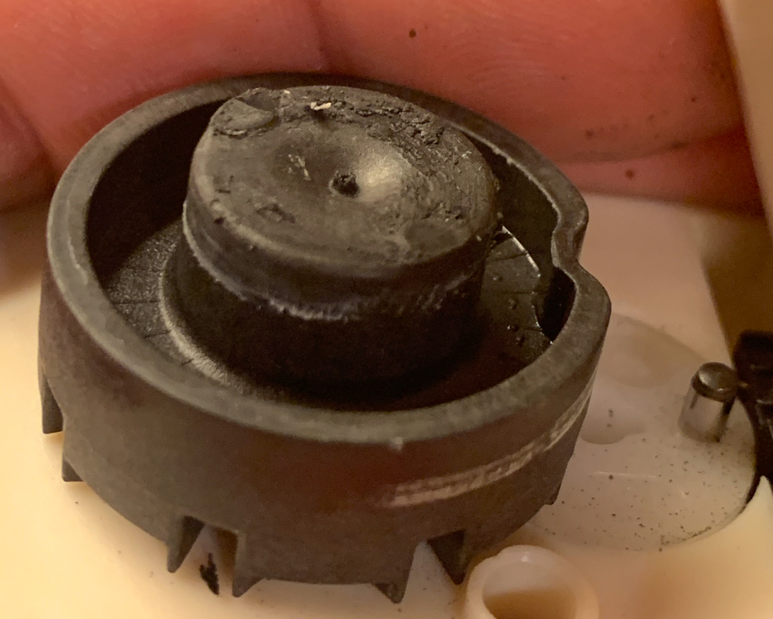

    • …..Treffer!
      ….leider ist der Mitnehmen gerade nicht lieferbar…..
      Überlege jetzt, ob ich ein neues Einbaue, wie steht es mit der Haltbarkeit von reparierten?
      Gruß Nils
