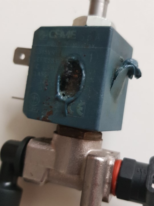

      Magnetventil wurde von mir ausgetauscht, den alte war wirklich hin, als durchgebrannt sogar ausgesehen
