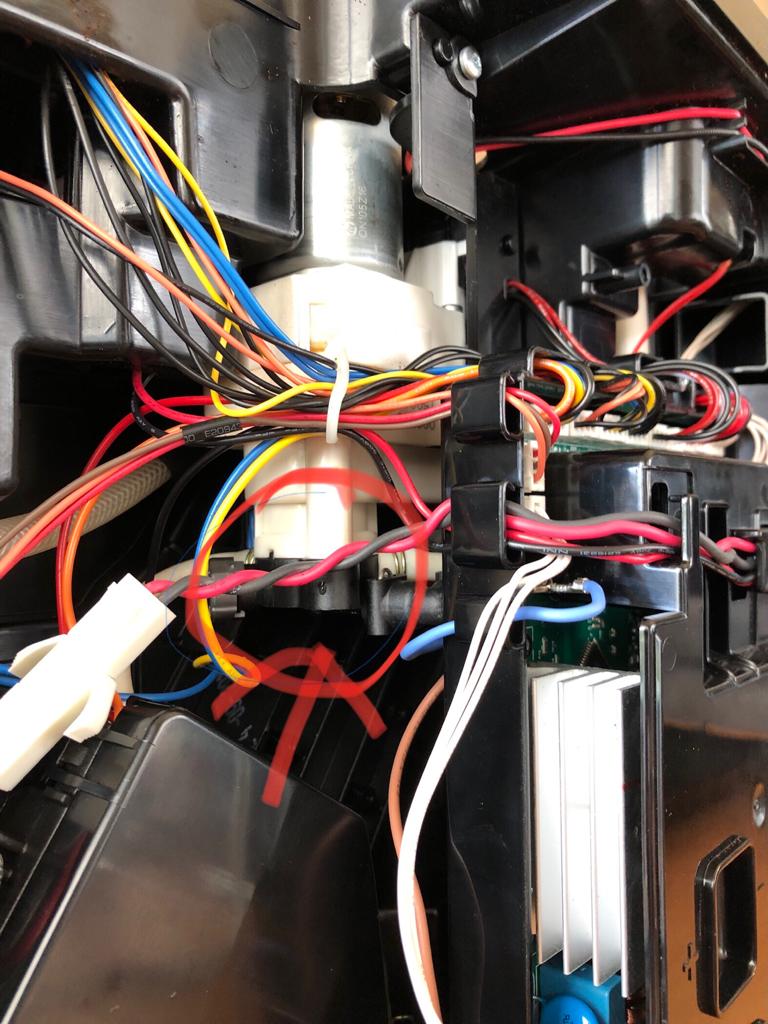

Kann ich schlecht sagen. Habe die Maschine gerade nochmal auf gemacht. Und wollte doe Schläuche mal durch pusten.
Und ich wollte nochmal beim Keramikventil schauen. Da das elend ja damit begonnen hat
Schau lieber erst, ob beim Milchbezug Wasser oder Dampf verloren geht.
Blende von der Schale ab und Milch beziehen.Kontakt: sb_NUE ät stephanb.net -
Wenn ich die Blende ab habe und dann einen Milchbezug starte, auf was soll ich genau achten? Habe es jetzt soweit vorbereitet
