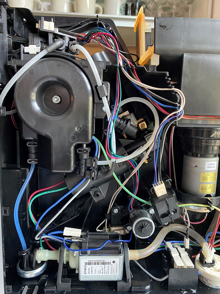

      unsere D6 verhält sich gerade etwas zickig und ich weiss leider nicht, was ich noch tun soll: Bitte um Eure Vorschläge, hier die Vorgeschichte:
      Nach dem Entkalken der Maschine kam direkt die Meldung System füllen, Hahn öffnen, Wasser fließt aus der Milchdüse rechts, danach Hahn schliessen, danach sofort wieder System füllen usw usw.
      Nach meiner Recherche im Forum habe ich mittlerweile:
      Alle Schläuche/Zuläufe geprüft und entkalkt (tatsächlich war ein Schlauch wasserundurchlässig), durch alle Schläuche läuft Wasser; habe jeden Schlauch inkl. der Kupplungen mit einer Spritze geprüft
      Brüheinheit ausgebaut und gereinigt, inkl. Drainageventil; alle Wasserläufe frei
      Pumpe arbeitet, sonst würde ja auch kein Wasser aus der Milchschaumdüse kommen, oder ? Zusätzlich vor und hinter der Pumpe anhand der Schläuche geprüft Wasser fließt; gleiches gilt für den Flowmeter.....
      aktuell weiss ich nicht mehr, woran´s noch liegen könnte........bitte um Hilfe !
      Danke und Gruss
      Axel

    • So, wieder zurück zum Thema:
      Also....mittlerweile hab ich alles (Heizung, alle Schläuche, alle Kupplungen, Drainageventil, 5x die Brüheinheit aus- und wieder eingebaut etc.) gereinigt und überprüft.....es gibt keinen Grund mehr, dass durch irgendwelche Leitungen kein Wasser fliesst.......
      Nach wie vor die Dauerschleife.
      Frage: Sollte durch den Schlauch im Bild in die Richtung des blauen Pfeiles nicht beim Befüllen des System Wasser fliessen ?
      Danke und Gruss
      Axel
      Nein, beim Befüllen des Systems wird der andere Wasserweg von der Heizung aus verwendet.
      Wenn ein vorhandener Wasserfluß beim System-Füllen nicht erkannt wird liegt ein Problem
      am Flowmeter vor (Schmutz/Defekt). Vorausgesetzt die Pumpe ist nicht so schwach, dass
      diese das Problem hervorruft.
    • Pumpen müssen wenn sie lange gestanden sind
      oder nach dem Tauch oft Zwangsbefüllt werden.
      Dazu gibts was von mir unter „Anleitungen von Nutzern“
      beide Pumpen laufen leise und mit Wasser es wird dann nur keins weitertransportiert…….
      Kann der Heizblock der Verursacher sein ? Nach der Pumpe/Vorm Heizblock wird jedoch auch kein wasser in die Letung gedrückt……..spricht dafür, dass es nicht am Heizblock liegt, oder ?
      Kurios ist auch, dass beide das gleiche Problem haben…….hmmm
      Gruss
      Axel
    • Wenn kein Wasser weitergeht wird das System
      durch Kalk oder ähnliches verstopft sein. Da musst
      Du schauen wo es hängt. Heizung, Auslaufventil
      etc. ist einiges möglich.
