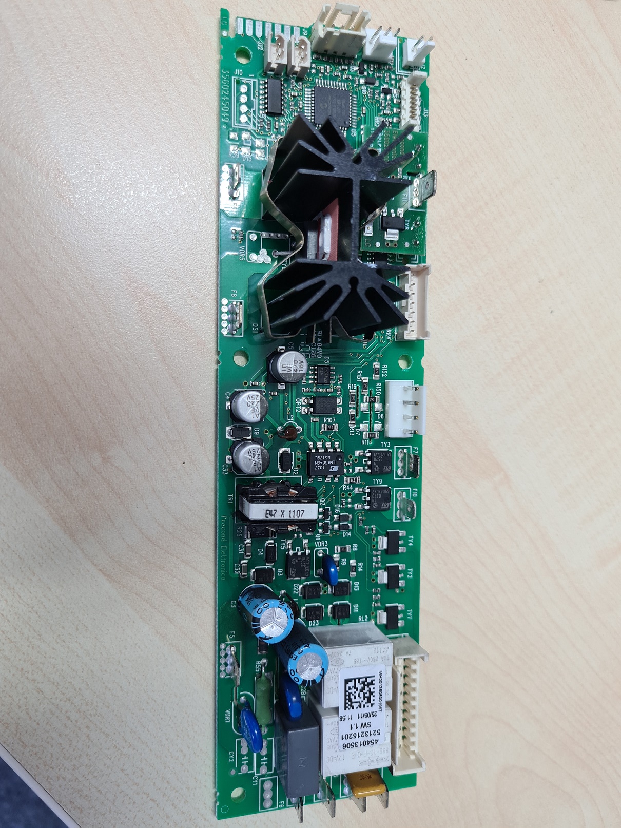

      Ich habe am WE die Platine ausgebaut und begutachtet. Leider kann man an den TY´s nichts sehen.
      Es sind, wenn ich richtig gezählt habe 9 Triacs drauf.
      Kann ich irgend etwas nachmessen?

    • poste mal den Cod deLonghi der Leistungselektronik
    • Hallo, wo find ich diesen?
      Auf der Platine steht Procond Elettronico und eine Nummer 3560245049 und einmal 2 Buchstaben LC.
      Sollte das der Code sein?
      Gruss Nikko
        757,13 kB, 1.210×1.613, 170 mal angesehen
      Dieser Beitrag wurde bereits 1 mal editiert, zuletzt von Nikko ()
    • Für diese Platine finde ich leider keine Info, vermutlich aber ist es der TY1. Entweder du schaust selber mal auf der Rückseite der Platine nach, wo die Anschlüsse der DH hingehen oder neue Platine. Bei solchen Kuzschlüßen kann man aber nie sicher sein, ob nicht noch was anderes hopps gegangen ist.

      Leider ist gerade das TY1 ( und auch TY3) auf der Platine nicht enthalten, nicht bezeichnet oder ich finde es nicht.
      (Trotz intensiver Suche)
      Generell durchmessen kann ich da nichts?

    • Ja stimmt, 3 ist da...
      Natürlich ist gerade der den man sucht versteckt.

      Stefan, Du sagtest, zu der von mir geposteten Platine liegen Dir keine Unterlagen vor. Hab gerade im Shop geguckt.
      Die neue Platine hat aber den gleichen Code. Was ja auch so sein soll.

      Es gibt in einem anderen Forum den User WolleP, der einige Schaltpläne gezeichnet hat. Leider ist da deine Platine nicht dabei.
