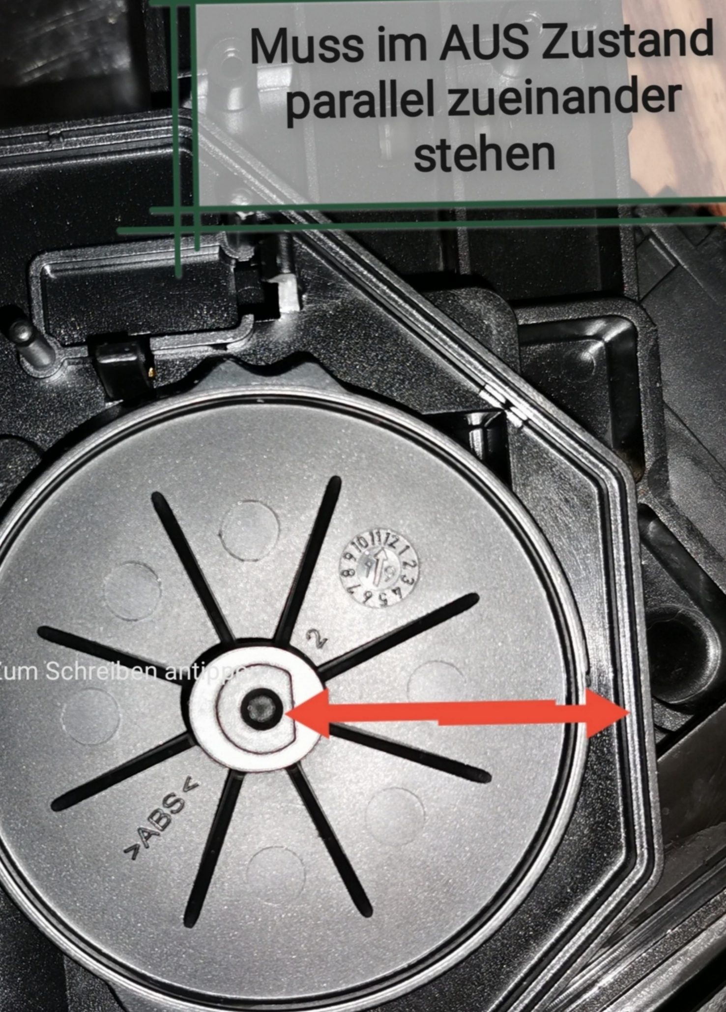

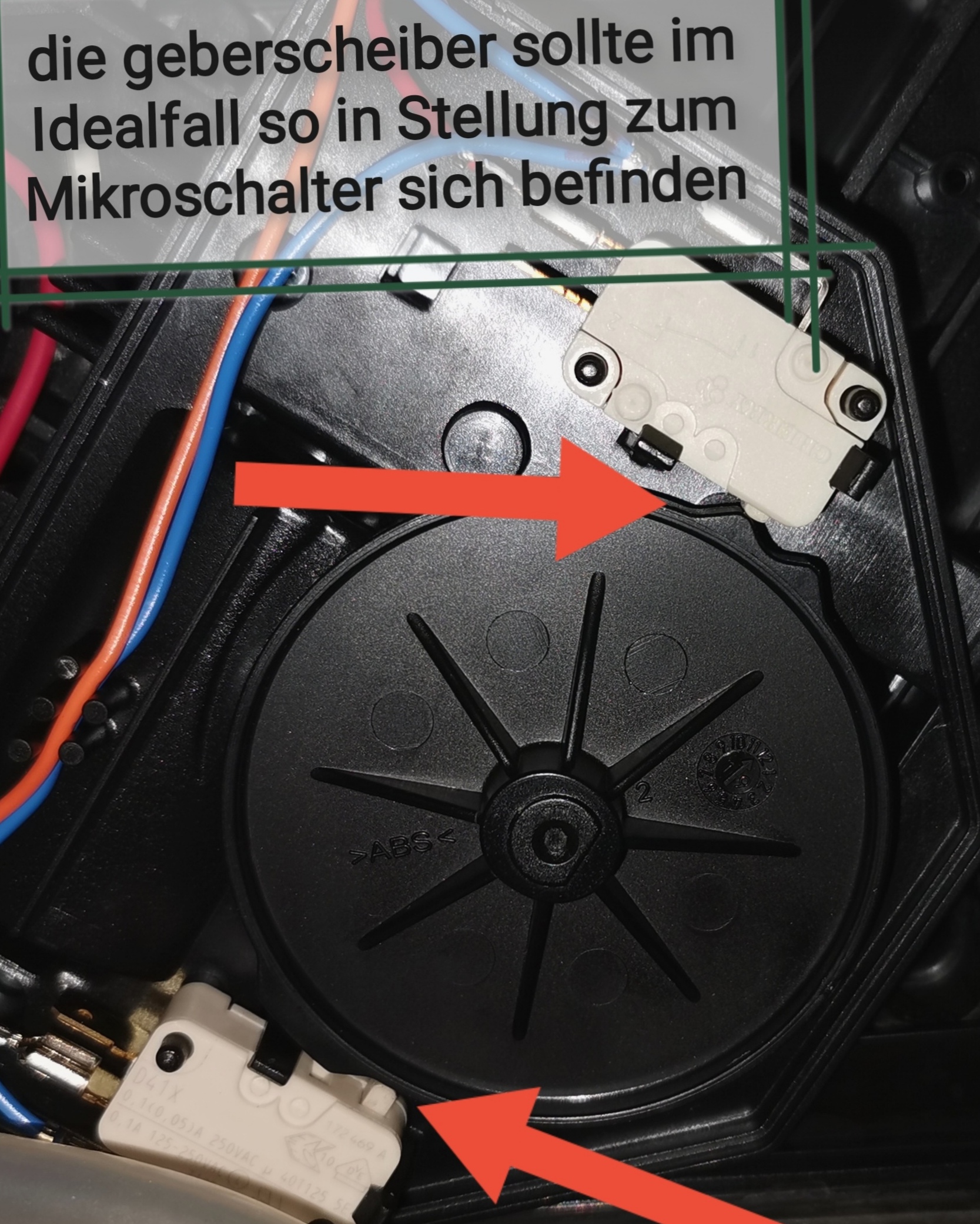

    • @RaulDuke achte bitte darauf,dass sich der Antrieb in der Grundstellung befindet,wenn das Gerät aus ist., wirklich nur minimalste Abweichungen sind ok,da dann die Maschine das neu konfiguriert..
