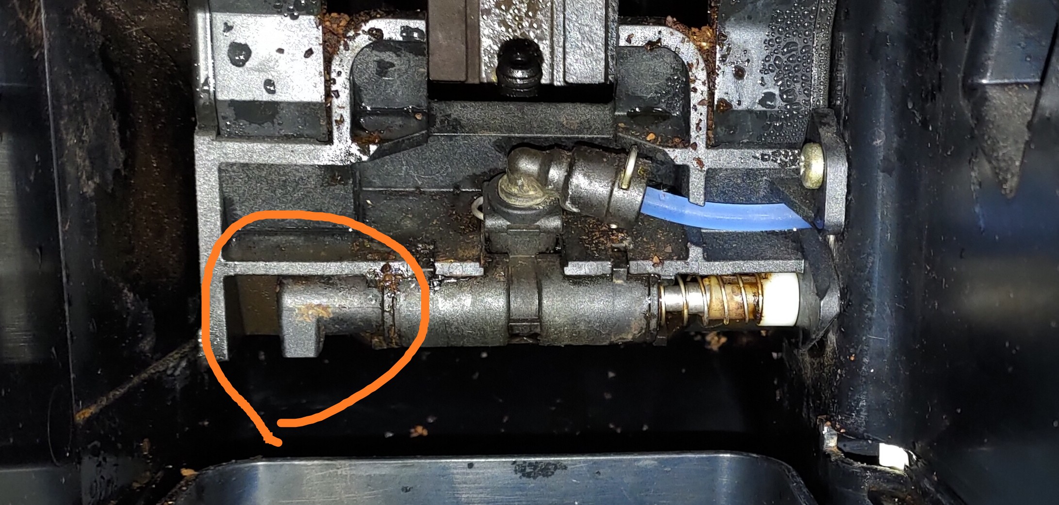

      Ich habe von einem Arbeitskollegen eine Jura F70 geschenkt bekommen weil seine Frau unbedingt was neues haben wollte. Angeblich hat bei ihm die Maschine noch einwandfrei funktioniert bevor er sie für längere Zeit im Keller eingelagert hatte. Als ich sie bekommen habe hatte ich sie gereinigt und so die ersten 12 Tassen Kaffee kamen auch perfekt aus der Maschine. Doch dann kam nix mehr. Egal ob Kaffee oder das Wasser aus dem Spülprogramm, alles landete in der Tropfschale. Die Bohnen werden ganz normal gemahlen, die Pumpe macht keinerlei merkwürdige Geräusche, es fließt alles flüssige in die Tropfschale und zwar bevor es mit dem Kaffeepulver in Berührung kommt. Das Pulver das im Behälter landet ist nämlich unberührt und in der Schale ist klares Wasser. Ich habe mal den Behälter entfernt und den Schalter mit einem Lineal überbrückt und gesehen dass das Wasser aus der auf dem Bild eingekreisten Öffnung fließt. Was ist denn da kaputt? Oder hängt vielleicht irgendwo etwas?

      Reparaturset inkl. Stösselkappe bestellen, Drainageventil oder besser gleich die ganze Brühgruppe mal überholen und gut.
    • Danke für den Tipp. Ich hab mir das auf euren Hinweis mal genau angeschaut. Dieser Stift am Ventil geht schön leicht. Aber an dem Plastikkäppchen scheint etwas abgebrochen zu sein. Dieses klemmt nicht mehr fest auf dem Stift und zieht diesen nicht mehr aus dem Ventil. Wenn ich von Hand nachhelfe funktioniert die Maschine perfekt. Jetzt habe ich mir hier für rund 2 Euro so ein Käppchen aus Messing bestellt das schon einen ungleich stabileren Eindruck macht als so ein Plastikteil.
    • Musst nur aufpassen. Die Messingkappen sind ohne die Einschlaghilfe ( hier aus dem Shop) nur mit Übung aufzubringen, ohne das die Ventilstange verbiegt.
      Und wichtig ist, dass sie inklusive der Kappe knapp 53mm, genau 52,8mm hat.
