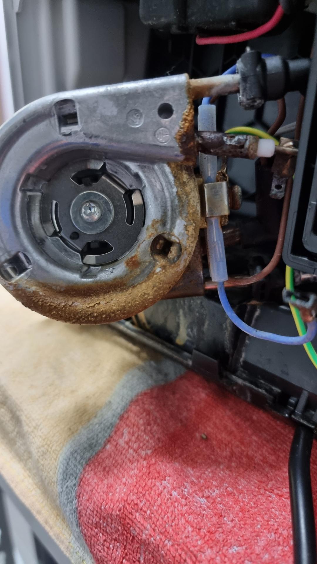

    • Habe heute meine Miele 7500 geöffnet. Natürlich erst alle Schrauben raus (vorne, beim Wasserbehälter, bei der Brüheinheit). Dann den Deckel runter, dann die Rückseite nach oben ziehen. Bis hierher gings, dann bin ich erstmal angestanden. Man muss dann vorne von oben alle Schrauben lösen und das Bedienelement (Display) entfernen, indem man ganz unten ein Plastikteil zu Seite drückt. Dann kann man die Seitenteile nach vorne und dann oben ziehen und entfernen. Habe alles fotografiert, falls Interesse besteht.
      Grund meiner Demontage war, dass die Miele sofort beim Einschalten einen Kurzschluss verursacht hat (sogar wenn der Schalter auf off war!). Es hat sich dann gezeigt, daß wohl der Thermoblock undicht war, jedenfalls war dort alles korrodiert, vom Thermoblock selbst, bis hin zu den Anschlüssen, die fast schon weggerostet waren. Die Maschine hat auch schon seit einiger Zeit immer wieder Wasser verloren, kam wohl von dort.
      Was meint ihr...wenn die Maschine schon offen ist, sollte ich evtl. auch gleich den Antrieb der Brüheinheit tauschen? Das Drainageventil ist schon ziemlich versifft. Wo lohnt sich jetzt die Wartung? Ich repariere viele Dinge selbst, aber Kaffeemaschinen hatte ich bisher nicht auf der Agenda, d.h. ich muss mich da erst reinfuchsen. Aber bevor ich die Ersatzteile bestelle und den doch ziemlich teuren Versand nach Ö zahle, wollte ich bei euch Experten nachfragen.

    • Drainageventil kann man neu machen, muss man aber nicht wenn es dicht ist.
      Den Antrieb würde ich zerlegen, reinigen und neu fetten. Wenn die Welle in einer Gehäusehälfte klemmt, dann leicht abschleifen.
      Ansonsten einmal ordentlich putzen und gut ist.
    • ...vor allem auch den Grund für die Undichtigkeit beheben,,,
      Da kann evtl. auch einer der Kunstsoffanschlüsse der
      Heizung einen Haarriss haben - so dass nur eine neue
      Dichtung nichts nützt.
    • Ich habe gerade eine Undichtigkeit an einer CM 7500 behoben. Das Wasser ist an dem (wahrscheinlich hartgelöteten) Anschluß des Thermoblocks am Metallrohr ausgetreten. Tausch der Dichtung und des Kunststoffanschlusses war nicht erfolgreich.
      @Markus_ : An den erwähnten Fotos - speziell zum Thema Entfernen der Seitenwand - hätte ich interesse.
    • AMAG26 schrieb:
      Nein, Wasser kommt und geht nur über die beiden Anschlüsse. In meinem Fall war der Einlauf zum Thermoblock direkt zwischen der Verdickung und dem Rohr undicht, daher hat ein Dichtungswechsel nicht geholfen.
