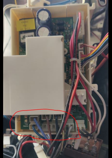

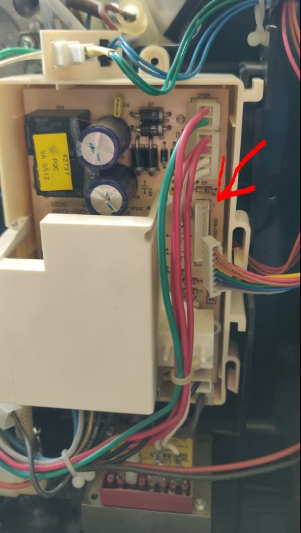

    • Ich glaube das ich der steuering und leisting getrent habe. Ich habe der kabel bei der roten pfeil abgenommen. (wenn ich das falsh gemacht habe hohre ich das gerne)
      Beim einshalten lauft der motor noch immer also glaube ich das der leistung kaput ist.
      Ich habe 2 machinen und dachte mir, ich werde der leistung erzetsen. Aber... am ausenseite sind die beide machine genau gleich, leider an innenseite nicht :)
      Dar sind kleine unterschiede. Ist es irgendwie moglich das zo wechseln ? Das unterschied ist am meisten in der roten kreiz.
      Danke !

    • Wenn von Bild 1 der Stecker entfert wurde und das Problem immer
      noch da ist, ist auf jeden Fall die Leistungselektronik defekt.
      Zu der zweiten Frage kann ich Dir nicht sagen ob es einen "leichten
      Weg" gibt, oder ob die Verkabelung und der Kabelbaum auch ersetzt
      werden müssten.
