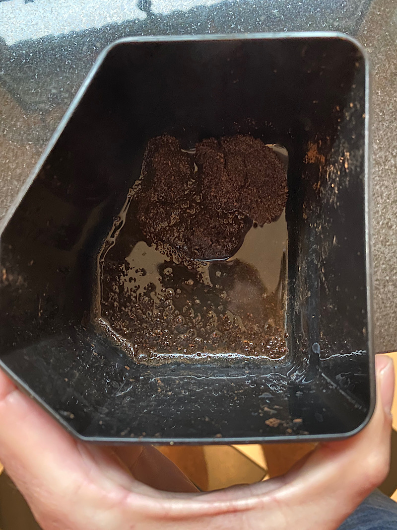

    • Ohne Tresterbehälter wäre besser gewesen. So sieht man leider immer noch nicht viel.
      Sieht aber halbwegs dicht aus.
      Wie sieht der Trester aus? Mach mal wenn's geht ein Foto.
      War der Kaffee von Anfang an zu schwach oder kam das erst?
      Mach mal nen Espresso mit 40 ml Wasser und voller Stärke. Wie schmeckt der?
    • Das mit dem Espresso muss ich noch testen.
      Ich kann auch ein neues Video machen,aber im Tresterbehälter sieht es nicht gut aus.
      Am Anfang war es glaube ich besser, aber ich hatte da ja leider auch noch keinen direkten Vergleich zur Barista.

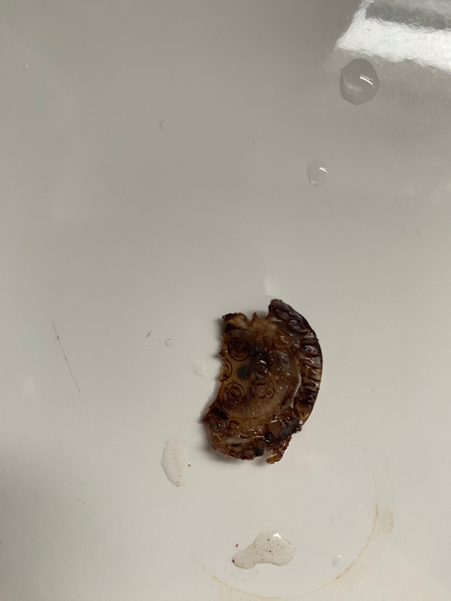

    • Ich bin gerade dabei die Maschine etwas zu überarbeiten. Hierzu wollte ich auch den Mahlring neu machen. Also habe ich das Mahlwerk geöffnet und hier war alles voller Kaffeebohnen, Pulver UND einem Stück Gummi. Bestimmt in der Größe eines Euro Stückes. Vielleicht konnten deshalb die Bohnen nicht mehr vernünftig gemahlen werden, was sich dann im groben, bröseligen Trester sowie dem Faden Geschmack wieder gespielt hat? Ich frage mich woher das Gummi kommt. Vielleicht von einer Dichtung der Bohnenkammer?
