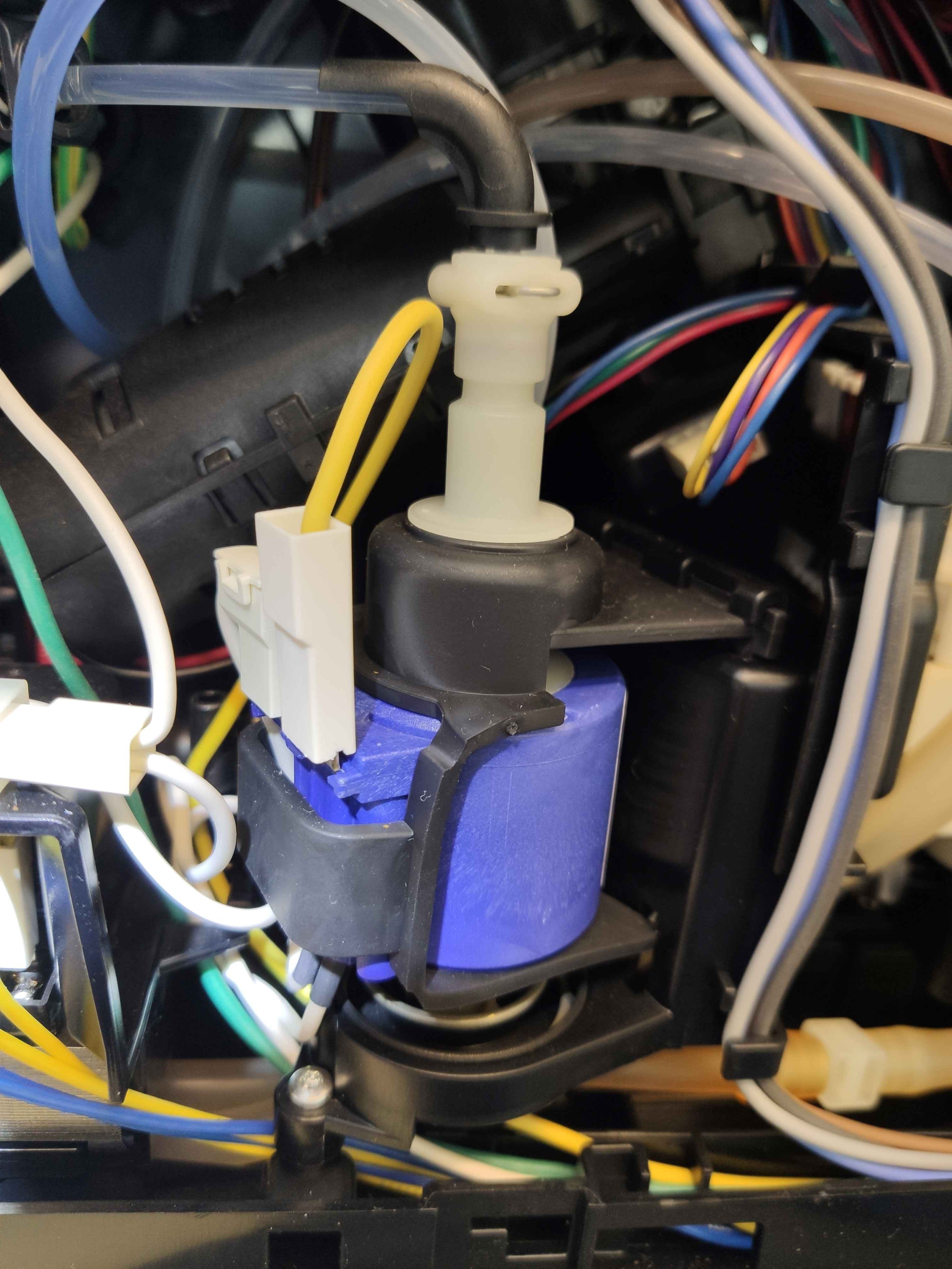

      So, der Motor ist drin und alles läuft wie gewünscht.
      Hier meine Erfahrung vom Austausch:
      - Es muss nicht sehr viel abgebaut werden.
      - Der Schlauch von der blauen Pumpe
      - Eine Schraube unten am Plastik, das die Pumpe hält
      - Ich habe noch die Kabel an der Pumpe gelöst, bin aber nicht sicher ab man das muss.

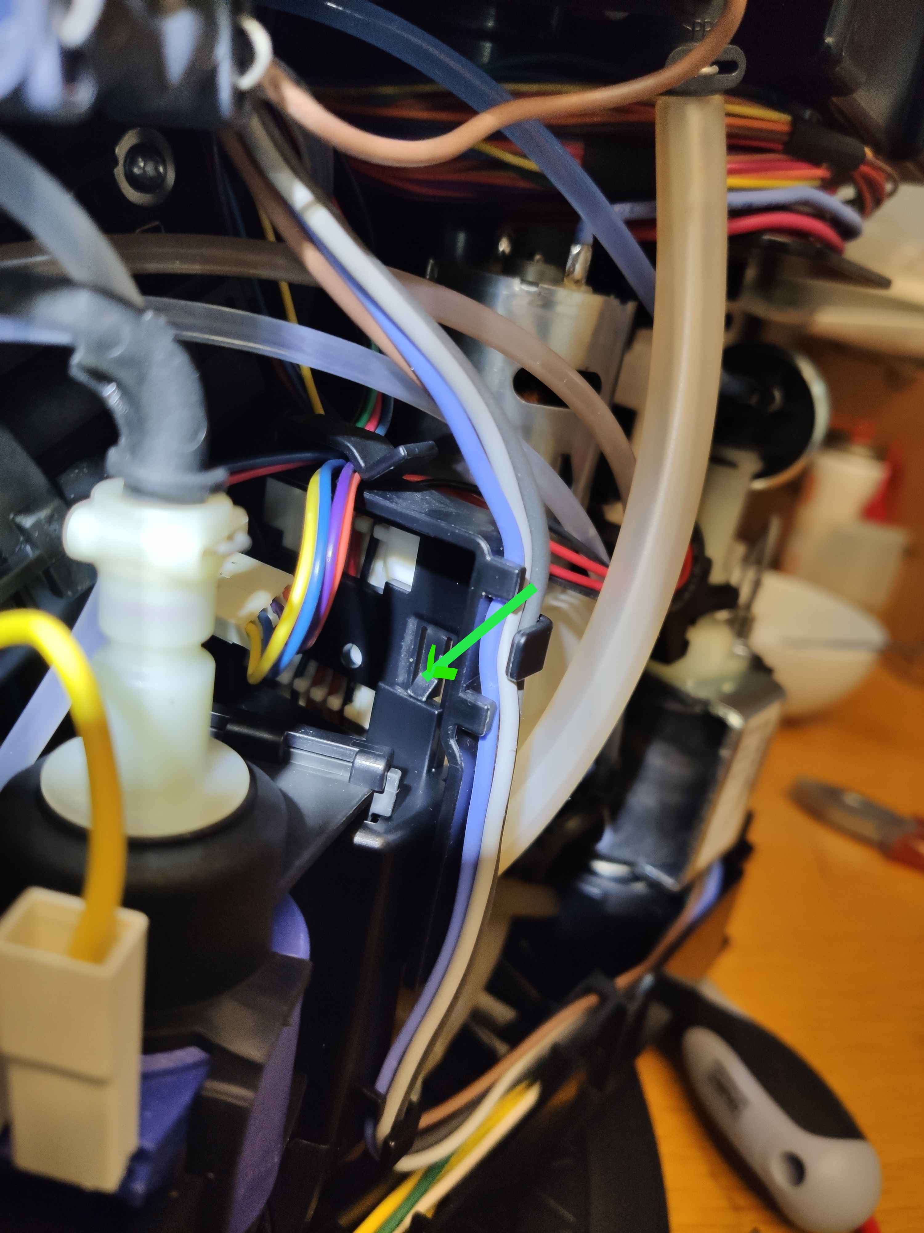

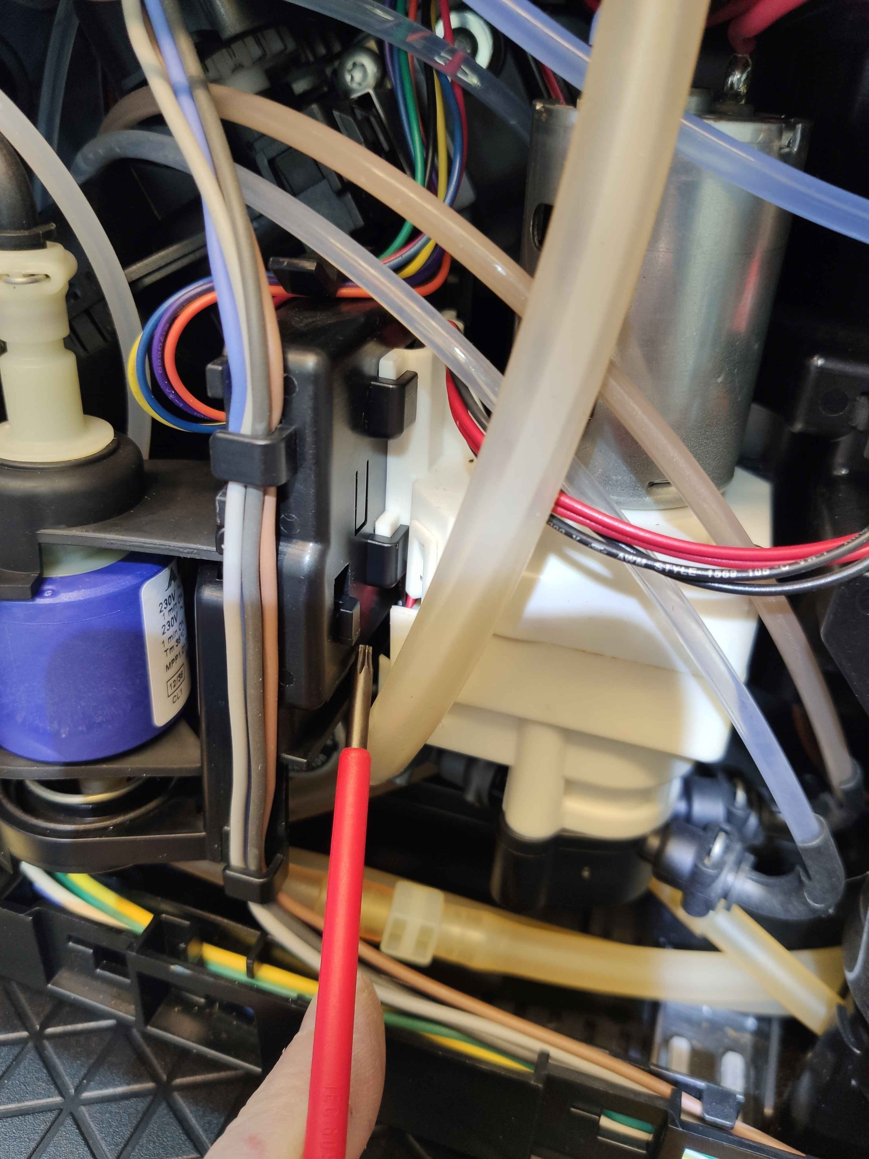

      - Plastikhalterung der Pumpe lösen. Rastnase eindrücken (siehe Foto grüner Strich) und die Halterung etwas nach oben heben (siehe Foto mit dem roten Schraubendreher). Nun vorsichtig alles zu sich hin ziehen. Der Motor vom Drainageventil ist nun zugänglich und kann getauscht werden.
      - Fertig :)
